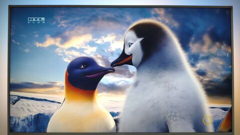

Nekem ez a 2 az első bekapcsolás után 38órával jött ki [kép]
[kép]
Próbáltam nyomkodni stb, de halott pixellel sokat nem lehet csinálni állítólag.
Elötte egy Sony xh90 is visszakellett mar vinnem ilyen miatt, hogy bekapcsolás után pár nappal meghalnak a pixelek...
Szerintem visszatérek samsungra, azokkal eddig ilyen problémám nem volt. Kár érte mert az ambilight krv@ra bejött, emiatt nagyon sajnáltam hogy vissza kellett vinnem -
