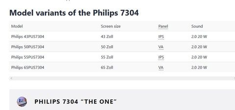

#21774
Az 50" és 58"-os PUS7304-es modellek VA panelesek, a többi IPS.

Egy gyors kérdés:
még mindig a Philips 65PUS7304/12 a befutó nálam, viszont azt az információt kaptam, hogy elég gyenge a fényereje... Ez mennyire észrevehető? Általánosságban elmondható hogy halványabbak mint egy Samsung vagy LG?
Illetve valaki itt azt írta hogy ez a modell VA paneles, de a specifikáció között az van hogy IPS... Akkor most melyik? -

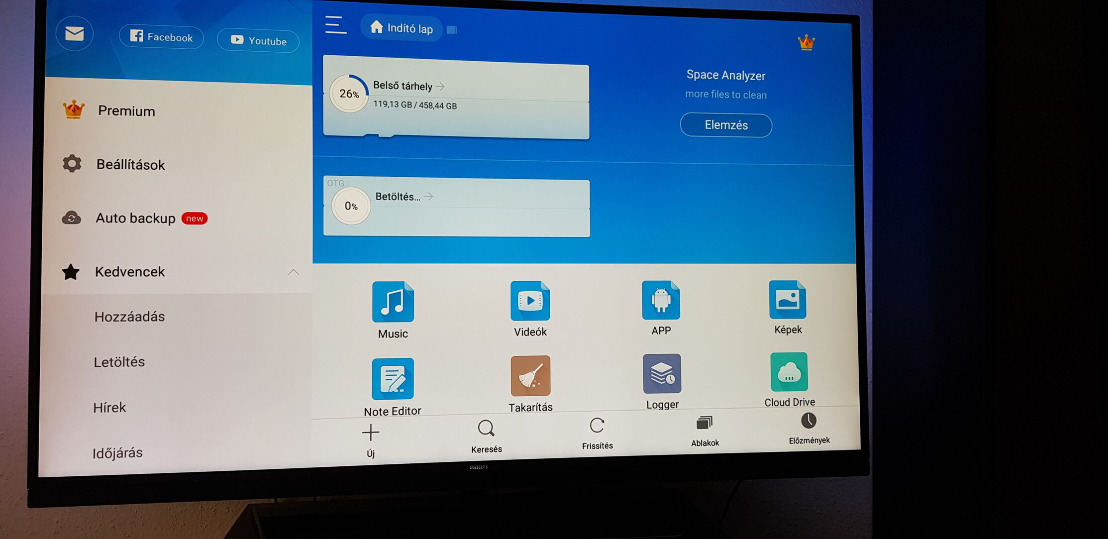

MEXX_85
#21714
Igen, oda telepít mindent ha arra formáztad de a menüben állítsd be a dolgokat. Pl.: Könyvtár beállítás, letöltési útvonal meg ami kell. Ha leválasztod, eltűnik minden.
Ha olyan APK-t telepítesz ami utána még a play-ről szeretne valamit frissíteni valamiért, nem fog működni a frissítés. Pl.: játék ha olyan. De a Chromeot vagy digi online, bittorrent,stb. is csak az Es-sel, APK-ból frissíthető. Rámész a legfrissebbre, letöltöd majd megkérdezi hogy frissíted e. Egy vezeték nélküli egér kell az egyszerűség miatt. Meg nekem van egy androidos kis távirányítón is. Alig van rajta pár gomb de a szineken kívül mindenre jó.

Sajna ez így igaz!... Formáztam tárhelynek egy nagyobb pendriveot... Aztán ES file Explorer feltettem.. Elindult... De kb fel perc mulva kifagyott a tv.... Most eloszor mióta megvan.... Aztan árából ki majd vissza.. Utann nem indult el a rendszer
..... Kiirt kb ilyen dos os... Hiba uzenetet.. Aztan. Nyomtam egy try againt aztan szerencsere betoltott... Aztan eltunt a belső tarhelye sot a usbt se látta... .... Nem mutatta a gyari filekezeloje..... Aztan kihuztam a pendriveot.... Aztan visszajot.... De az ES file Explorer utanna elsem indult... Probaltam mario jatekot apkrol feltenni ugye az nincs az ő play aruhazában... Elindult... De kb 3cm es savba volt a kép... Aztan kilepett.. Majd megint kifagyasztotta a tvt..... 😂 😂 😂 Szóval feladom... Lehet hulye vagyok hozzá
de mondom ha elbassza a tvt.... Nem ér annyit.... Ha valaki tud javasolni valami tutit.. Akkor részletes leirast is kérek hozzá

Tudom, hogy APK-ból lehet telepíteni, de rendszerint ezek első indításkor elhalnak, amint próbálják magukat frissíteni.. illetve egyéb tartalmat szeretnénenek letölteni maguknak. Valami biztonsági oka lehet.. feltételezem.. Természetesen engedéylezve van az ismeretlen forrásokból való telepítés, de sajna akkor is elhalnak...
Azért próbálom majd ki a fenti módszert... -

Az ES File Explórerben kell kiválasztani a böngészőt. A Googlet. A beállítások, keresőmotor beállítása: Google. Kereső motor megjelenítése az indító lapon. Utána a kedvencbe lesz legalul.
Utána már tudsz telepíteni bármilyen APK-t.
