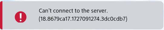

Valami nem kerek szerintem szerver oldalon. Mert most be tudtam jelentkezni (semmit nem indítottam újra, IP címem is maradt, stb.) és beállítottam a 2 faktoros authot is. És most már a másik fiókommal is be tudtam jelentkezni.
A passkey-es authentikációról tudsz valamit? Hogyan kellene működnie? -

Most nagy nehezen bejelentkeztem böngészőben passkey-el (nem is tudom, hogy mikor állítottam be). Illetve azt sem tudom, hogy ennek hogy kellene működnie. Ugyanis iPhone-om van, de PC-n linuxom. A passkey-es auth-ot kiválasztva az iPhone-on beolvasva a QR kódot, ott rányomok a megjelenő linkre és csak teker, de nem történik semmi. Illetve annyit kiír, hogy mind a két eszköznek azonos wifi-n kell lennie (ez stimmel) és mind a kettőn engedélyezve kell legyen a bluetooth (ez így van, de nem számít). Szóval, nem tudtam így belépni (de egyébként böngészőn az iCloud-ba sem tudok így belépni).
Szóval, a böngészőben azt választottam, hogy nem tudok passkey-el bejelentkezni, erre generált egy másik QR kódot, amit telefonon beolvasva ott már csak FaceID kellett, ahol jóváhagyam a böngészős bejelentkezést. Gondoltam kikapcsolom a passkey-es bejelentkezést, ami hatására ugye meg kellett adni egy jelszót. Meg is adtam, el is mentette és gondoltam beállítom inkább a 2 faktoros auth-ot (korábban az volt).
Na, ez utóbbi már nem ment, mert be kellene jelentkeznem, de ezt a hibaüzenetet kapom:
Ezt kaptam másik fiókomra is, ahol csak a 2 faktoros auth engedélyezett...

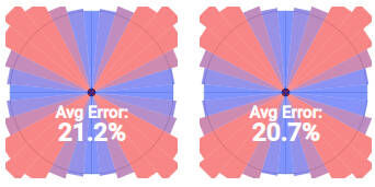

Szerintem ez számít négyzetnek:
Pedig ránézésre ez egy gyári kék DS3. Illetve érzésre is az, teljesen jól működik, sixaxis is van és működik.
Szerk.: közben megnéztem, az összes DS3-am (5 db kontroller) analógja így viselkedik, még az Aliexpress-ről rendelt is, amin a PS gomb helyett P3 feliratú gomb van.
Viszont az összes DS4 (4 db, mind gyári) és Xbox One kontroller (2 db gyári) úgy, mint a tiéd.
