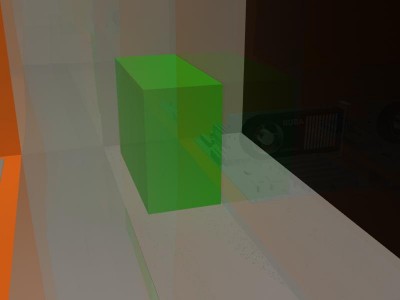

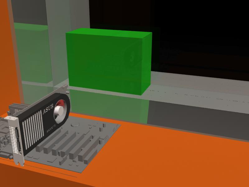

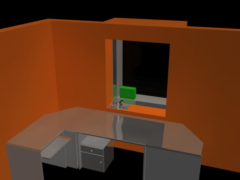

Amúgy az érthetőség kedvé-ért itt van néhány kép(gyorsan összedobtam egy hasonló 3d-s modellt, természetesen nem minden felel meg a valóságnak, de szemléltetésre tökéletes

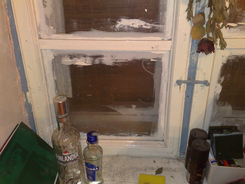

:És itt egy valódi kép, hogy azért minden érthető legyen
Kattintásra mind nagyobb lessz!
A zöld doboz az ablakban jelölné a radit.
Amúgy a képeken látható, hogy az ablak és az asztal között még egy olyan 45cm-es falrész látható. Mindez el van takarva belülről egy függönnyel, kivülről pedig egy bambusz roloval(nemigazán szeretem a fényt a szobában
) tehát a kinézet nem lenne lényeg. Azt mondták, hogy ha mindezt megtámogatnám egy 4-5l-eres kiegyenlitő tartájjal, akkor tuti paszivan elvinné a rendszert, és a vga-t illetve az alaplapot is ráköthetném
Lehet benne igazság? Amúgy a csöveket ugy vezetném ki, mert azért a hűtés kedvéért sem szeretném megbontani a falat, sé a szoba szigeteltségét, hogy a fa balakfélfát átfúrnám két helyen, és ott átvezetném a csöveket
Előre is köszönöm, hogy megosztjátok velem a tapasztalataitokat, illetve elláttok tanácsokkal!
