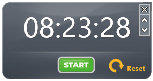

Akit érdekel egy modernebb kinézetű "Stopperóra" skin, annak ajánlanám:
Kezdő vagyok Rainmeter-ben, de szerintem ahhoz képest elég jól sikerült. Az órát, percet és a másodpercet méri, a tizedmásodpercet nem, de aki akarja könnyen átmoddolhatja, hogy azt is mérje. Innen leölthető: [link] (Modern Stopwatch V1.zip) -

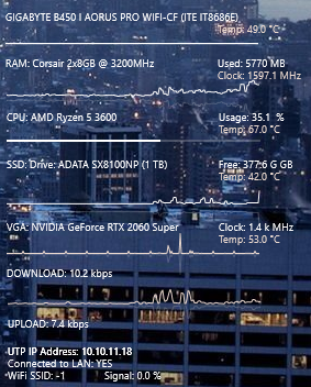

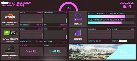

Orommel talaltam ra a topicra. Eddig csak kulfoldi forumokon csereltem eszmet.
Ket muvem:
Ez egy korabbi projekt.1080x480-as meretben keszult el vertical FHD display felso reszere. Egy elem a dashboard. A weather modult Connect-R-tol emeltem be. SysInfo-t, HWINFO-t es AfterBurner-t hasznal.Ez a mai:
Sokkal minimalabb, viszont a jelenlegi izlesem ezt igenyli.
HWINFO es SysInfo-s source-k vannak felhasznalva. Minden elem kulon modul.Vannak meg aktiv RM fanok?

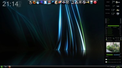

Dobjunk képet
[kép]

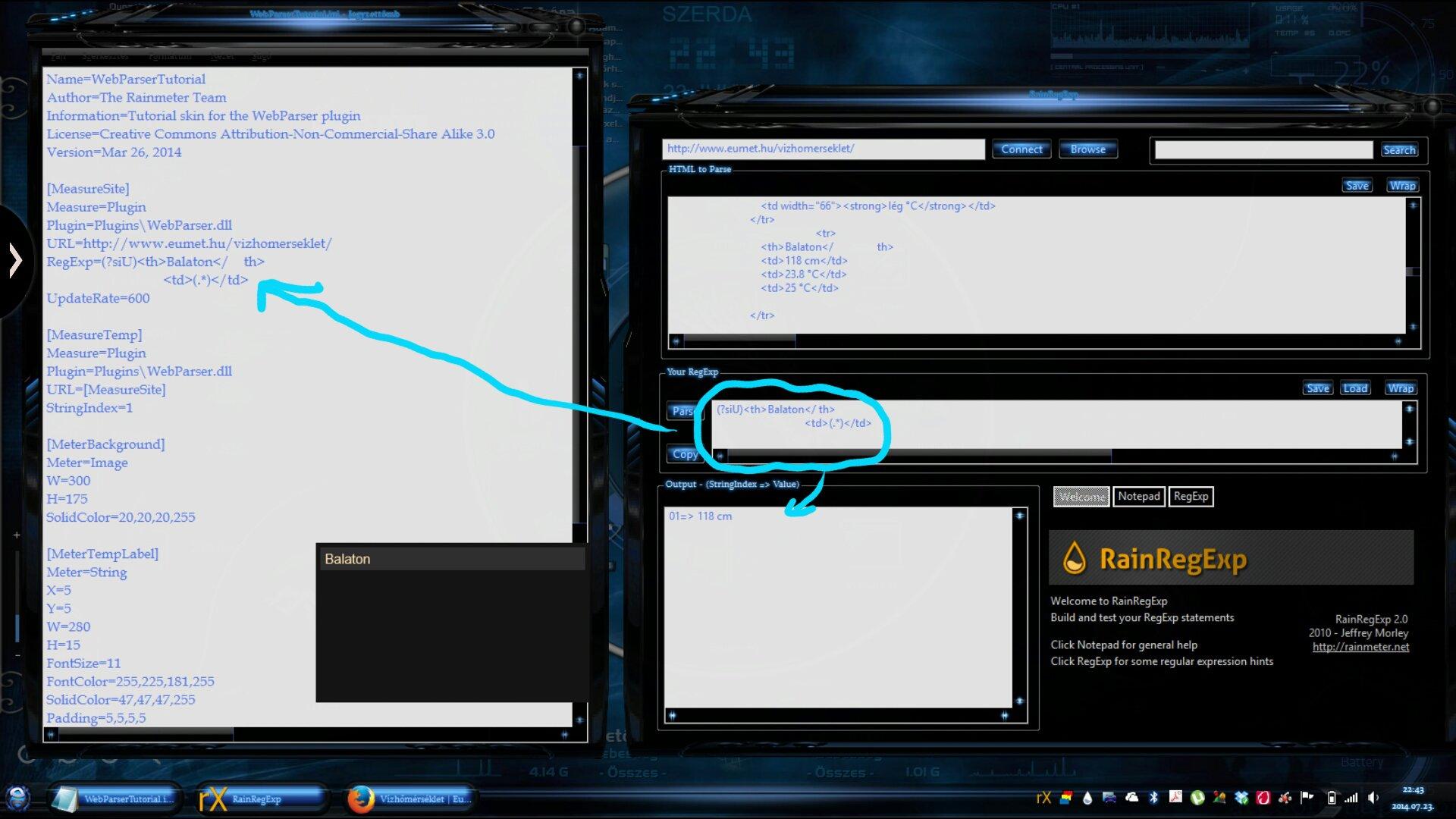

Egy honlapról szeretnék egy értéket kiíratni a desktopra. Egy vízhőfokot.
Webparser.dll-el.
RainRegExp-el addig jutottam, hogy elvileg a String jó.
Viszont több soros a regex, ezért a .inibe átkopizva valszeg nem értelmezi.
Hogyan lehet a sortörést (és/vagy a spaceket) megszüntetni, egy sorossá alakítani?
Talán /s beszúrásával?
Előre is köszönöm a segítséget! -

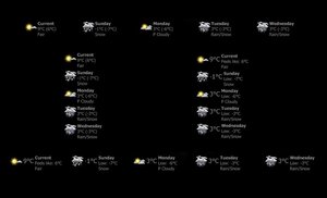

Text="Holnap: %1"
AntiAlias=1 -
castiels
Mondjuk egy metro skinnél hogyan tudom kicserélni az ikonokat?
TibcseeHUN
Engem az érdekelne, hogy a weather skint miként vehetem rá, hogy magyarul írja ki, hogy felhős az idő, vagy ködös, stb., meg hogy a hold növekvő, vagy csökkenő... ?
Más minden magyar, de ezt nem tudom elérni...
A segítséget előre is köszönöm!!! -
castiels
Azt szeretném megérdezni hogy ikonokat hogy tudok kicserélni?
karlkani

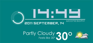

Már egy ideje az időjárásra a VClouds Weather 2-őt használom. A deviantart.com-os oldal szerint folyamatosan frissítik (legutóbb 9.12.2013) viszont a letöltésnél csak a régi van: [link] . Hogyan lehetne frissíteni vagy nem kéne magától megoldania? -
Anonymous 01
Olyan problémám van, h a Rainmeter-em nem akar működni, legalábbis furán. Benne van a Vclouds Weather, de egy idő után lefagy. Megy kb. 2 hétig majd megáll pl. most 19° -nál, ragyogó napsütés, és onnantól kezdve non-stop annyit mutat, éjjel-nappal... Már a 3. féle Vclouds-ot szedtem le, de egy idő után mindegyik erre a sorsra jut. Valakinek van valami ötlete ez mitől van? Előre is köszi!

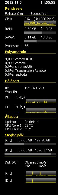

Klarsa
Úgy szeretném beállítani, hogy a Total:-nál írja ki a lemez teljes méretét. A szabad:-nál maradjon 0.
Míg az used:-nél mutassa mennyi adat van a lemezen.
+ a csík is jó lenne ha rendesen működne a dvd meghajtónál.De ha jól vettem észre az eredeti hdd.ini-nél sem működött ez a rész. Van mód a helyes beállításra, vagy nem lehet ezt a részt megoldani?
Klarsa
Üdv mindenkinek
Egy kis segítségre lenne szükségem, mert nem boldogulok egyedűl. Az itt található hdd nevű fájlt próbálom a saját gépemhez, illetve meghajtóimhoz igazítani.
Már majdnem végeztem csak nem tudom beállítani, hogy a DVD meghajtómnál (E
is kiírja az adatokat.
Eddig sikerűlt eljutnomDe ha jól látom az eredeti hdd.ini fájlban sem működik ez a rész rendesen. Valaki tudna segíteni, hogy lehetne megcsinálni hogy a dvd meghajtót is rendesen írja ki.
;Metadata added by RainBrowser
;http://rainmeter.net/RainCMS/?q=Rainmeter101_AnatomyOfASkin
[Metadata]
Name=
Config=
Description=
Instructions=
Version=
Tags=
License=
Variant=
Preview=
;End of added Metadata
[Back]
Meter=IMAGE
SolidColor=0, 0, 0, 50
H=210
W=260
[Variables]
x=5
[MeasureTotalC]
Measure=FreeDiskSpace
Drive=C:
Total=1
[MeasureFreeC]
Drive=C:
[MeasureUsedC]
Drive=C:
InvertMeasure=1
[MeasureDiskLabelC]
Drive=C:
Label=1
[Text_CInfo]
MeasureName=MeasureTotalC
MeasureName2=MeasureFreeC
MeasureName3=MeasureUsedC
Meter=String
FontFace=Tahoma
FontColor=255, 255, 255, 255
FontSize=8
StringAlign=Left
Text="Total: %1B | Free: %2B | Used: %3B"
AntiAlias=1
x=#x#
y=30
AutoScale=1
[Text_C]
MeasureName=MeasureDiskLabelC
Meter=String
FontFace=Tahoma
FontSize=8
StringStyle=Bold
StringAlign=Left
Text="Drive C: %1"
AntiAlias=1
x=#x#
y=5
[Bar_USedC]
Meter=Bar
MeasureName=MeasureUsedC
SolidColor=0, 0, 0, 100
BarColor=255, 255, 255, 200
BarOrientation=Horizontal
H=2
W=240
X=#x#
Y=23
[MeasureTotalD]
Drive=D:
Total=1
[MeasureFreeD]
Drive=D:
[MeasureUsedD]
Drive=D:
InvertMeasure=1
[MeasureDiskLabelD]
Drive=D:
Label=1
[Text_D]
MeasureName=MeasureDiskLabelD
Meter=String
FontFace=Tahoma
FontSize=8
StringStyle=Bold
StringAlign=Left
Text="Drive D: %1"
AntiAlias=1
x=#x#
y=60
[Bar_USedD]
Meter=Bar
MeasureName=MeasureUsedD
H=2
W=240
X=#x#
Y=18r
[Text_DInfo]
MeasureName=MeasureTotalD
MeasureName2=MeasureFreeD
MeasureName3=MeasureUsedD
Meter=String
FontFace=Tahoma
FontSize=8
StringAlign=Left
AntiAlias=1
x=#x#
y=7r
AutoScale=1
[MeasureTotalE]
Drive=G:
Total=1
[MeasureFreeE]
Drive=G:
[MeasureUsedE]
Drive=G:
InvertMeasure=1
[MeasureDiskLabelE]
Drive=G:
Label=1
[Text_E]
MeasureName=MeasureDiskLabelE
Meter=String
FontFace=Tahoma
FontSize=8
StringStyle=Bold
StringAlign=Left
Text="Drive G: %1"
AntiAlias=1
x=#x#
y=115
[Bar_USedE]
Meter=Bar
MeasureName=MeasureUsedE
H=2
W=240
X=#x#
Y=18r
[Text_EInfo]
MeasureName=MeasureTotalE
MeasureName2=MeasureFreeE
MeasureName3=MeasureUsedE
Meter=String
FontFace=Tahoma
FontSize=8
StringAlign=Left
AntiAlias=1
x=#x#
y=7r
AutoScale=1
[MeasureTotalF]
Drive=E:
Total=1
[MeasureFreeF]
Drive=E:
[MeasureUsedF]
Drive=E:
InvertMeasure=1
[MeasureDiskLabelF]
Drive=E:
Label=1
[Text_F]
MeasureName=MeasureDiskLabelF
Meter=String
FontFace=Tahoma
FontSize=8
StringStyle=Bold
StringAlign=Left
Text="Drive E: %1"
AntiAlias=1
x=#x#
y=168
[Bar_USedF]
Meter=Bar
MeasureName=MeasureUsedF
H=2
W=240
X=#x#
Y=185
[Text_FInfo]
MeasureName=MeasureTotalF
MeasureName2=MeasureFreeF
MeasureName3=MeasureUsedF
Meter=String
FontFace=Tahoma
FontSize=8
StringAlign=Left
AntiAlias=1
x=#x#
y=190
AutoScale=1
[IconC]
Meter=String
FontFace=Tahoma
FontSize=25
StringStyle=Bold
StringAlign=Left
Text="C"
AntiAlias=1
x=10
y=220
MouseOverAction=!Execute [!RainmeterHideMeter "IconC"][!RainmeterShowMeter "IconCB"][!RainmeterRedraw]
[IconD]
Meter=String
FontFace=Tahoma
FontSize=25
StringStyle=Bold
StringAlign=Left
Text="D"
AntiAlias=1
x=60r
y=r
MouseOverAction=!Execute [!RainmeterHideMeter "IconD"][!RainmeterShowMeter "IconDB"][!RainmeterRedraw]
[IconE]
Meter=String
FontFace=Tahoma
FontSize=25
StringStyle=Bold
StringAlign=Left
Text="G"
AntiAlias=1
x=60r
y=r
MouseOverAction=!Execute [!RainmeterHideMeter "IconE"][!RainmeterShowMeter "IconEB"][!RainmeterRedraw]
[IconF]
Meter=String
FontFace=Tahoma
FontSize=25
StringStyle=Bold
StringAlign=Left
Text="E"
AntiAlias=1
x=60r
y=r
MouseOverAction=!Execute [!RainmeterHideMeter "IconF"][!RainmeterShowMeter "IconFB"][!RainmeterRedraw]
[IconCB]
Meter=String
FontFace=Tahoma
FontColor=121, 162, 227, 255
FontSize=25
StringStyle=Bold
StringAlign=Left
Text="C"
AntiAlias=1
x=10
y=220
Hidden=1
MouseLeaveAction=!Execute [!RainmeterHideMeter "IconCB"][!RainmeterShowMeter "IconC"][!RainmeterRedraw]
LeftMouseUpAction=!Execute ["C:\"]
[IconDB]
Meter=String
FontFace=Tahoma
FontSize=25
StringStyle=Bold
StringAlign=Left
Text="D"
AntiAlias=1
x=60r
y=r
Hidden=1
MouseLeaveAction=!Execute [!RainmeterHideMeter "IconDB"][!RainmeterShowMeter "IconD"][!RainmeterRedraw]
LeftMouseUpAction=!Execute ["D:\"]
[IconEB]
Meter=String
FontFace=Tahoma
FontSize=25
StringStyle=Bold
StringAlign=Left
Text="G"
AntiAlias=1
x=60r
y=r
Hidden=1
MouseLeaveAction=!Execute [!RainmeterHideMeter "IconEB"][!RainmeterShowMeter "IconE"][!RainmeterRedraw]
LeftMouseUpAction=!Execute ["G:\"]
[IconFB]
Meter=String
FontFace=Tahoma
FontSize=25
StringStyle=Bold
StringAlign=Left
Text="E"
AntiAlias=1
x=60r
y=r
Hidden=1
MouseLeaveAction=!Execute [!RainmeterHideMeter "IconFB"][!RainmeterShowMeter "IconF"][!RainmeterRedraw]
LeftMouseUpAction=!Execute ["E:\"] -

Mármint a legtöbb memóriát vagy CPU időt igénylő top5 alkalmazás legyen kiírva szövegesen?
Honnan olvassa ki a rainmeter? (mi lenne a forrás? Mert a windows taskmanagerből nem, abban biztos vagyok)
Speeedfire
Meglehet valahogy oldani azt, hogy pl a top 5 folyamatot mutassa ki a rendszer?

Ezt az időjárás előrejelzőt szeretném használni.
Tudnátok segíteni, hogy hogyan tudom Balatonlellére beállítani?
Köszi! -
