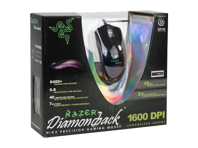

H_Adam: Folyamatosan kéne világítania.

sziasztok! én rendeltem a4teamnél egy Razer Diamondback Chameleon Green-t lásd ilyet: link na most amikor a srác kihozta látom, hogy a megrendelt helyett egy Razer Diamondback 3G earth green-t hozott lásd ilyet: link. Mondtam, hogy én nem egészen ilyet rendeltem, na mindegy gondoltam nem fogok visszajönni még egyszer, úgyhogy ugyanazon az áron hoztam el. Jól jártam avagy sem?
