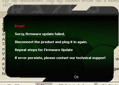

ballalajka88
Nekem olyan gondom van, hogy most tettem fel a Win 7-et de nem akarja felismerni a Firmware az egeret.:S
Az alábbi üzenetet kapom:S Meg a Firmware verziója kicsit zavar, hogy a razer honlapon csak 1.94 van, de nekem meg 6.01et ír ki. Mi lehet a gond? Hogy lehetne helyrehozni?
Előre is köszi -

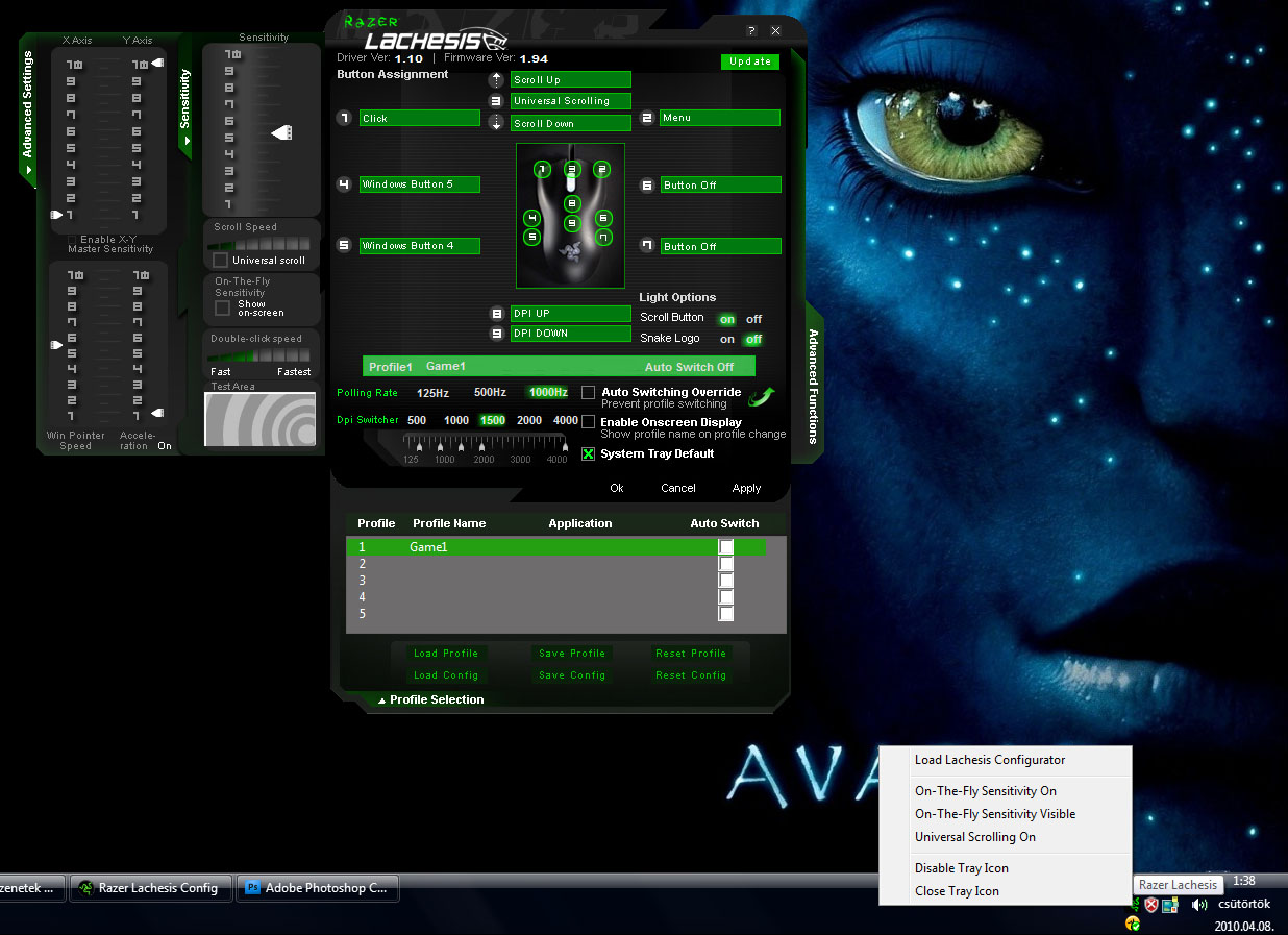

strabowsky
#544
Másold desktopra az installt, zárj be mindent. Indítsd el, ha a lenti képed kapod akkor próbáld megint. Ha kész van akkor nyomj restartot mert nekem kékhalálolt.

Bajba vagyok most frissítettem az egér firmware-t 1.90-röl 1.94-re és ez után már nem müködik. Többször felraktam ujra a driwert ugyan azt kapom amit Kyleee irt..
Próbáltam többször is a frimwaret is frissiteni de ezt a képet kapom
Probáltam a dpinst.exe-vel is de azt irja telepitve van az usb hid
Valakinek ötlete??? Win 7 32bit-et használok

Fentebb írtam. Frissítened kell az razer hidat.
