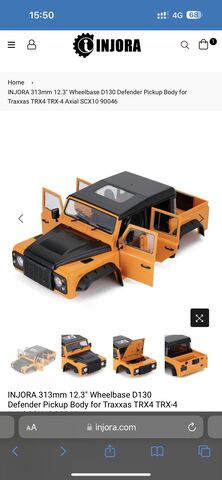

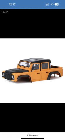

Ugy is vennem kell felniket.Akkor mar elsonek a kasztni,aztan majd valami hozza passzolot kinezek szinben.Lassan alakulgat,de meg kb a negyedenel jarok a tervezett csereknek
Minden honapban egy kis ez-az bekerul a kosarba
Nekem is ott lesz az eredeti defender kasztni,de ez most ugy megteszett,foleg,hogy minden nyithato rajta mint az eredeti auton.
