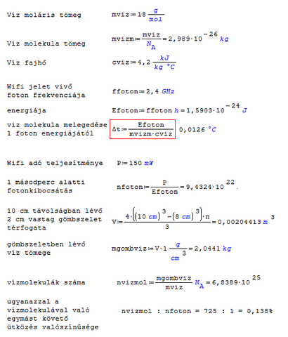

Végeztem egy kis számítást, mennyire lehetséges, egy-egy vízmolekula melegítésén keresztül roncsolni.
Röviden:
Egy foton becsapódása 0,01C-al melegíti a vízmolekulát. Jó kérdés, hogy mekkora hőmérsékletnövekedés lenne képes roncsolni egy fehérjét, ha a 42C-os lázat vesszük alapul, akkor 6C, amihez 600 becsapódás kellene.
Lehetségesnek tartom, hogy a 0,01C hőmérsékletnövekedés az a nagyságrend amivel a sejtben lezajlódó exoterm folyamatok képesek melegíteni a környezetüket, szóval ez a hatás magában beleférhet a fehér zajba.Feltételezzük, hogy a vízmolekula gyorsabban veszi fel ezt az energiát, semmint, hogy ezt a környező vízmolekuláknak átadja, illetve ezt az energiát kifejezetten a fehérje roncsolására fordítja.
Eltekintünk attól a részlettől, hogy a fehérje mérete a vízmolekula több száz/ezerszerese, annak melegítéséhez ennek megfelelően több százszor ekkora energia kell, helyette azt mondjuk elég a fehérje egy adott részletét hevíteni és azzal roncsolni.Feltételezzük, hogy a wifi antennától 10 cm-re van a kezünk, szuper kezünk van, ami a fotonok 100%-át elnyeli. Ebben az esetben másodpercenként 10^23 foton hagyja el az antennát, a 10cm sugarú gömbszeletben 7*10^25 vízmolekula lehet. Tekintsünk el attól, hogy a testünknek a 3/4-e víz, írjuk ezt arra, hogy úgy se szuper kezünk van. Ebben az esetben annak az esélye, hogy két foton ugyanazt a vízmolekulát találja el 0,138%, mialatt nekünk a 600 becsapódáshoz ennek pont a reciprokára lenne szükség.
A valószínűségszámításom nem tökéletes, mert események egymásutáni bekövetkezését kéne számolni, ami még kissebb szám lenne. Ahhoz, hogy a vízmolekula ne tudja átadni az energiát a környezetének a másodperc tört részére lenne szükség, az is csökkenti a valószínűséget.
A modell feltételezi, hogy a fotonok a térbe egyenlő eloszlással sugárzódnak ki, ettől nem tudom a Wifi antenna mennyire tér el, de komoly nagyságrenddel kellene ahhoz, hogy a valószínűséget érdemben módosítani tudják.A következtetés pedig az, hogy a Wifi antenna nem képes annyi energiát, és azáltal annyi fotont leadni, hogy a vízmolekulákat melegítve a fehérjékre hatni tudjon. Ehhez egy foton, 0,01C-os melegítő hatása kevés, mert időegység alatt túl kevés foton találja el ugyanazt a vízmolekulát. Ez akkor is igaz, ha közvetlenül rámarkolunk az antennára.
Ki lehet egészíteni, hogy ne egy másodpercre nézzük ennek a valószínűségét, hanem 10 éves, napi 6 órás wifi mellett ülésre, de ahhoz már jobban kéne érteni a valószínűségszámításhoz, és akkor is ott tartanánk, hogy ezen idő alatt, mennyi fehérjét sikerült károsítani. Utána jön az, hogy mi annak a valószínűsége, hogy az épp egy kritikus folyamatban volt, amit a sejt nem tudott gyógyítani, ezért az rákot okozott. -

1kW/m2 napenergia = 0,1W/cm2
Emlékeim szerint az emberi test is 100J energiát éget el másodpercenként. Ehhez képest azt latolgatni, hogy +2W energiát az agyból a test hogy tud elvezetni, amikor egy komolyabb matek feladvány is nagyobb hőtermeléssel jár értelmetlen.
A feltevésem arra vonatkozott, hogy mi van abban az esetben, ha a foton egy olyan vízmolekulát talál el, ami közvetlenül egy kritikus feladatot ellátó fehérje mellett van. Ebben az esetben lehetséges, hogy még mielőtt ez az energia eloszlana a többi vízmolekula közt, a fehérjét olyan hatásnak teszi ki azon a részen, mintha a fehérje teljes egészében forró vízbe lenne helyezve. Ettől a fehérje azon része károsodik, már nem tudja tökéletesen ellátni a feladatát, a DNS-t rosszul másolja le, vagy javítja, vagy állít elő egy másik vegyületet.
A kérdés ebben az esetben:
1. Rendelkezik-e elég energiával egy foton, hogy átmenetileg annyira felmelegítsen egy vízmolekulát, hogy az károsítsa a fehérjét.
2. A foton képes-e közvetlenül a fehérjét alkotó hidrogén atomra ilyen melegítő hatással lenni, és az képes-e károsítani a fehérje szerkezetét, alakját.
3. Van-e olyan folyamat a sejtben, amit ha egy károsodott fehérje végez, akkor az rákot okoz.
4. Lehetséges-e, hogy egy károsodott fehérje a sejtfalban olyan vegyületeket engedjen át, ami rákkeltő.Mi a különbség a kettőnk érvelése közt? Te azt mondod nem lehetséges, én sorba veszem a lehetőségeket. Ha azt mondanád, nézzük ezt a lehetőséget, aham ezért nem lehet, nézzük azt, igen, ez ezért nem jön be jobb lenne. Nem hiszem, hogy most bármelyikünk is bebizonyítani fogja, hogy a mobil káros igen vagy nem, de azt igen, hogy elmondhatjuk, hogy vizsgálták, ezt vagy azt a lehetőséget, és nem jött be. Igen, a 900MHz, 2,4 vagy 5GHz nem ionizáló hatású, de más lehetőségek is vannak. A káosz matematikában egy lepke meglengeti a szárnyát, és New Yorkban elered az eső. A komplex rendszerek még mindig kutatási területek. Te sem és én sem vagyok hülye gyerek, hogy azzal érveljünk, hogy 2x2 4 és kuss, vagy okos angol tudósok megvizsgálták és a válasz nem. Miért nem?
