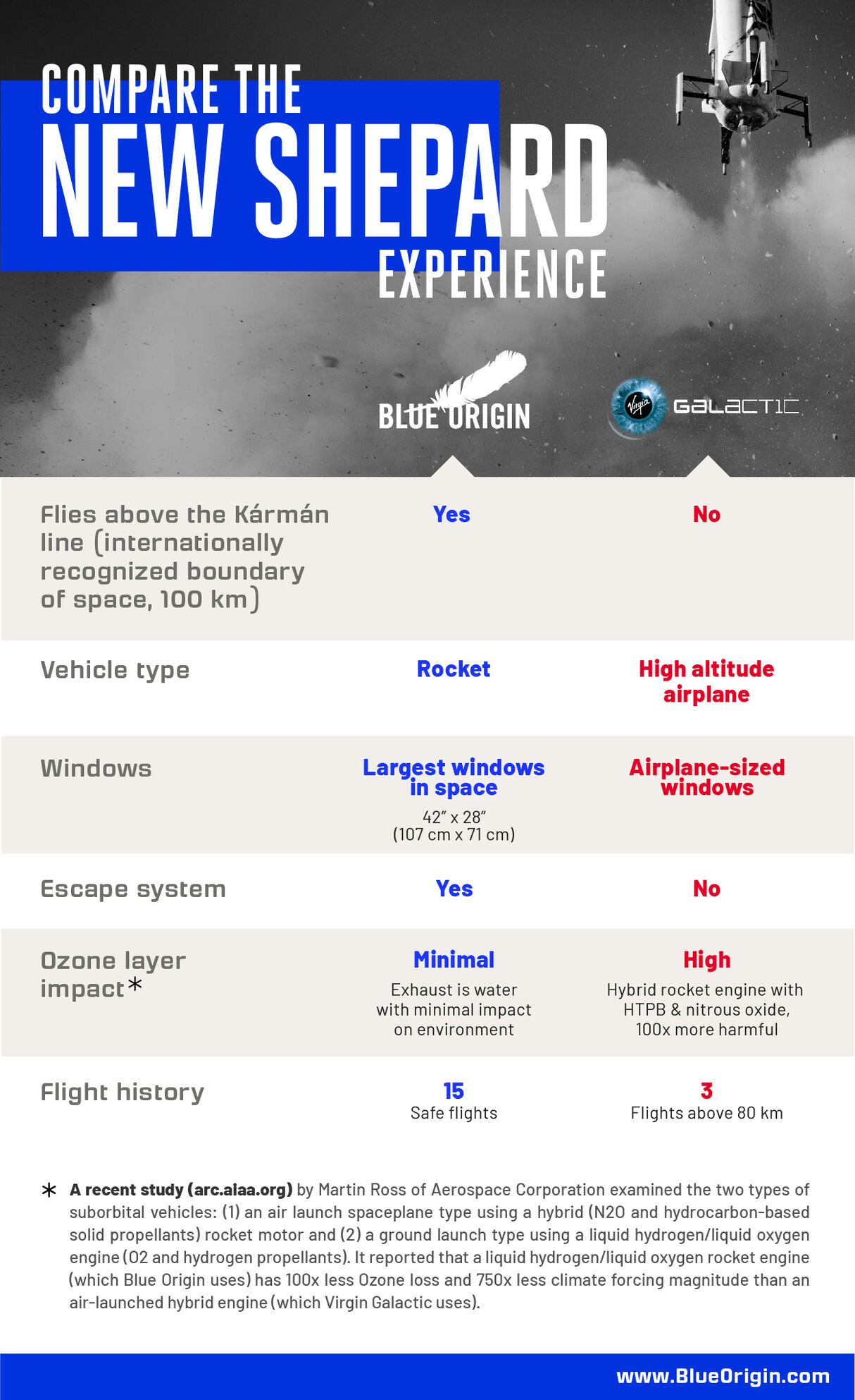

Gazdaságossághoz:
BO: bruttó 75 tonna, 20,5 üresen... Szóval 55 tonna üzemanyag
SS2: bruttó 9,7 tonnaSzerintem nem kérdés
Még akkor sem ha a hordozó gép max bruttó 30 tonnás súlyát is figyelembe vesszük -
szabi__memo

Szerintem egyértelmű, hogy melyiket, de felesleges ezen vitatkozni, ha nem érted, hát nem érted. Például idevehetnénk, hogy az autókat, amivel kimennek a sivatagba milyen drága üzemeltetni, meg sofőr kell hozzá, meg az irányítóközpontban a takarítónőket is kell fizetni stb. Ezek mind költségek, de nem az igazán számottevő kategória egyik sem, ez része a teljes rendszernek. A hordozó repülő is ilyen, már megépült, innentől kezdve nem számottevő a fenntartása. Valójában repülőgépes szempontból olyan keveset fog menni, hogy hamarabb elavul az egész cucc, mert túlhalad rajta a technológia, minthogy az első nagyjavítást elérnék a hajtóművek...
#54625216
"Dehát az, hogy melyik üzemeltethető gazdaságosabban már ki van derülve, tényleg ilyen hatalmas gépek ezreit üzemeltetik, fapados légitársaságok több ezer ilyen gépet tartanak fenn, amik egyenként többszörösét repülik, mint ez a hordozó, és tök jól fenntartják."
Egy pár nagyságrenddel nagyobb piacon. Azaz azért gazdaságos, mert sokkal többet repülnek vele és ahhoz képes eloszlik a bekerülési és fenntartási költsége.
Ha viszont feltételezzük, hogy a New Sheppard és a Virginra nagyjából ugyanannyit fog repülni, akkor:
- az egyikre jut egy rakéta, ami jó sok hidrogént fogyaszt, meg kell hozzá személyzet, karbantartás meg minden
- a másikra meg jut egy rakéta-repülő, ami kevesebbet fogyaszt, és ahhoz is kell személyzet, karbantartás meg minden
- és pluszban egy specializált hordozó repülőgép ami szintén kevesebbet fogyaszt, de ahhoz is kell személyzet, karbantartás, meg mindenTehát az a kérdés, hogy melyik a gazdaságosabb: több folyékony hidrogént elégetni, vagy egy specializált repülőgépet fenntartani és üzemeltetni.

Kapott, és véleményem szerint is adjuk meg Bransonnak, mert az már tényleg a világűr határa, de ha szigorúan nézzük kettejük között a versenyt, akkor hivatalosan Branson nem nyert meg semmit (és véleményem szerint felesleges is ez a versengés kettejük között).
Mondom ezt úgy, hogy a Blue Origin f....szméregetése is (amit twitteren toltak) abszolút unszimpatikus húzás volt. -

Eléggé elbeszélünk egymás mellett nem gondolod? Légyszi olvasd el amiket írtam, és értelmezd is. Kiemelem Neked a lényeget.
A cikkben ez szerepel:
"Bár Jeff Bezost az űrturizmus-versenyben az első repüléssel megelőzte riválisa, Richard Branson és a Virgin Galactic, de július 20-án Jeff Bezos is ellátogat a Kármán-vonal fölé."
Nincs "is". Kettejük közül Jeff Bezos látogat el egyedül a Kármán-vonal fölé. Mégpedig azért, mert a Kármán-vonal magasságát 100 km-es magasságban határozták meg. Pont.Richard Branson mostani repülésén nem érte el a Kármán-vonal 100 km-es kijelölt magasságát, ugyanis kb 86 km magasságig emelkedett.
A kb 86 km pedig ugye kisebb, mint a 100 km, azaz nem látogatott el a Kármán-vonal fölé, azaz nincs "is".Stimmt?

A Kármán vonalat egész pontosan 100 km magasságban definiálják, azt nem változtatják 1960 óta.
"The line was established in 1960s by FAI delegates and is defined to be at 100 kilometres"
Amiről te beszélsz, az a gyakorlati határ. Jonathan C. McDowell szerint a határ 80 km, ezen a magasságon már Föld körüli pályára tud állni egy eszköz. De a Kármán vonal a definíció szerint 100 km. -

"Is? Richard Branson nem ment a Kármán vonal fölé."
a NASA 80km fölött elfogadta, Branson kapott plecsnit is, meg minden...
szerintem annyira mindegy, hogy 90km vagy 101.. úgy is lapos a föld -
