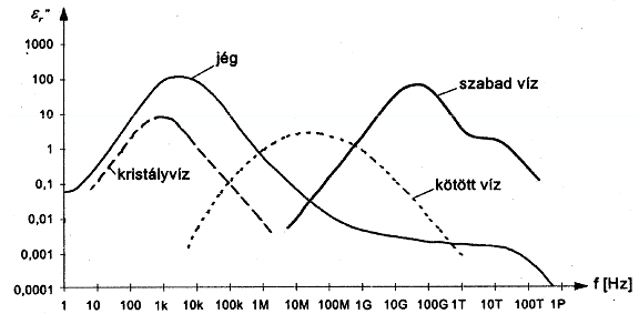

E.Kaufmann
Na azért had jöjjek a mikróval. Ha berakunk egy pohár vizet és csak grillezünk, a pohár lesz előbb forró, azután a víz. Na de ha mikrózunk akkor meg előbb a víz aztán a pohár. Ezt speciel saját "kisérleteimből" tudom. Lényeg. Más lehet az élettani hatás is.
Hiába ISM és nem a víz rezonanciafrekije, ezt azért mindenki tapasztalhatta.
De itt vannak az előttem szólók grafikonjai. A lényeg a lényeg, a frekin sokminden múlhat. -

Azzal nem kell foglalkozni, hogy az abra nagyobb spektrumot fog at, eleg ha a mikrohullamu reszet nezed.
Az sem eleg indok, hogy ott van ISM sav, mert az van meg 5.8 GHz-en, ~24 GHz-en, ~61 GHz-en is. Ha puszta a folyekony vizet vesszuk figyelembe, akkor 5.8 jobb valasztas volna, mig ha a kotott vizet, valamint a jeget is figyelembe vesszuk, akkor mar inkabb 2.4 a jobb valasztas.
Termeszetesen a vizen kivul van mas szempont is: figyelembe kell venni a behatolasi melyseget is, amely nagyobb frekvencian kisebb, igy az belsejet mar kevesbe melegitene.
szó sincs irányított antennákról, csupán minden környezet más és más, a te eszközeid máshol azonos(nak tűnő) környezetben is teljesíthetnek jobban vagy még gyengébben, és persze fordítva is igaz, kipróbálnál még más eszközöket, és azok is eltérően teljesítenének, több tényező függvényében.

Ezen a görbeseregen miféle kitüntetett pont látszik 2,45 GHz környékén? Sem csúcs, sem hullámvölgy nincs rajta a 12 cm-es hullámhossz környezetében. Ezen a linken is fel van tüntetve az előbbi ábra: [link], és itt sem említik, hogy ennek a sávnak bármilyen kitüntetett szerepe volna a víz melegítésében: The frequency for maximum dielectric loss lies higher than the 2.45 GHz (wavenumber 0.0817 cm-1, wavelength 12.24 cm) produced by most microwave ovens.
Mod: OK, a víz elnyelési tulajdonságai - mint bármely más anyagnak - természetesen frekvenciafüggőek, de nincs éles rezonancia az említett frekvenciatartományban. Speciel az esőfüggöny csillapítása is szinte elhanyagolhatóan alacsony a 2,4 GHz-es wifi esetén, míg 5 GHz-en már jóval nagyobb a hatása, a műholdas tévé >10 GHz-es sávján pedig már nagyon zavaró lehet. -

"Ugye a freki sokat számít, pl a mikróhullámú sütő se poénból 2.4 GHz hanem mert a vízmolekulát az ilyen frekijű hullám birizgálja a leginkább."
Tévhit. Nagyon közkeletű, sokszor ismételt, de attól még nem igaz: [link] és [link]. A vízmolekuláknak szinte teljesen mindegy, milyen frekvenciájú mikrohullámok birizgálják, a víznek sok száz GHz-es tartományig nem mutatható ki semmiféle rezonanciapontja. A mikrosütő azért megy 2,45 GHz-en, mert ott van egy ISM-sáv, ahol 'elfér', de mehetne máshol is. Léteznek például 915 MHz-es mikrók is (valószínűleg a hatásfokuk is jobb, mint a 2,45 GHz-es társaiké), lásd az előbbi linket. -
