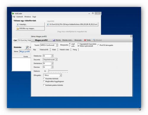

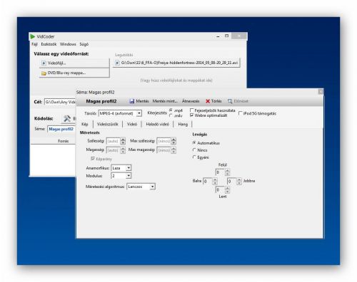

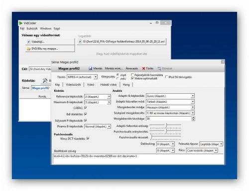

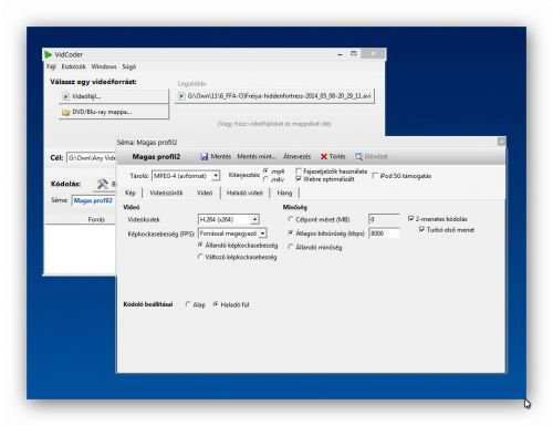

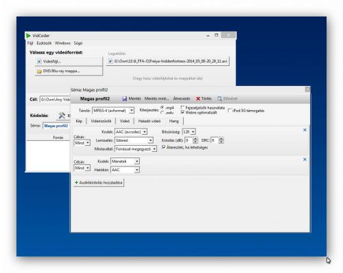

Egyébként érdemes magyarra állítani a nyelvét (a vidcodernek) mert állati jó magyarázatokat lufitippezik amikor ráviszed az egérkurzort egy-egy opcióra. Egyébként van valami 2.1-es béta verziója is, de azt még nem próbáltam. A második legjobb (amivel vagdosni/szűrőzni is lehetett) a TMPGEnc Video Mastering Works volt, de youtube-os feltöltésre a vidcoder klasszisokkal jobbat konvertált (mármint amiket a youtube nem konvertált übergagyivá) -

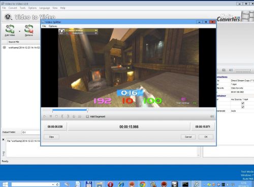

Szeretném, de épp most ment tönkre a winyóm ahogy nézem.. viszont: ha vágás alatt azt érted, hogy több klipet vagdosol össze (tehát nem a szűrőkkel/effektekkel bajlódást) akkor nem kötelező renderelgetni. A machete meg a video2video is tud vagdosni/összeillesztgetni re-enkódolás nélkül (ez utóbbi ingyenes és sok mindent tud; Emlékeim szerint a directstream copy "formátumot" kell választani, plusz nagy előny, hogy pár másodperc alatt kész, mivel meghagyja az eredeti formátumot, nem tököl rajta semennyit, csak amíg ment)
Szerk: Közben rájöttem, hogy valakinek már elküldtem 1x képekben és azok itt fent vannak a PH képek között. ezekkel a beállításokkal ilyen lett (a gépen is ilyen butított grafikájú szándékosan, de youtube a többi enkóderrel képes volt még ezeket a butított grafikás videókat is szétkásásítani, vagy darabossá tenni, mindegy hogy 50Mbitesek voltak, vagy csak 8Mbit, halál mindegy neki)
Egyébként nem nagyon voltak extra beállítások. Az egyetlen szempont, az volt, hogy kicsi méretű videók készüljenek, mert akinek renderelve lettek, elég sz@r nete/feltöltési sebessége van
