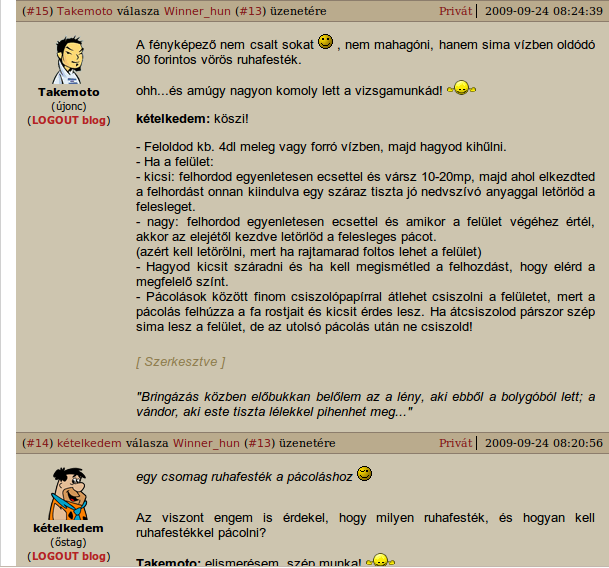

Lehet, hogy a készen vásárolható táblásított fenyőnek borsos az ára, de én saját magam táblásítottam tüzelőnek szánt hulladék fából (bontott raklap).
...na de persze nem mindenki kezd el otthon táblásítani anyagot, inkább megveszi készen. A házban lévő anyag ~0,4 négyzetméter.Készülget a következő házikó is lassan. Az első infómorzsák fent vannak a blogomon
denieBoy
Ügyes gratula!
Azt tudtam, hogy vannak vízes, lakkos, alkoholos pácok, de hogy ruhafestékkel is lehet!
Martad és nútoltad? Ügyes!Táblásított fenyőnek ezért elég komoly négyzetméter ára van, ne feledjük.

- A bekapcsoló- és a reset gomb az a gép alján van(az a két fehér izé).
- A dvd-írót úgy lehet kinyitni, hogy a kivágás jobb alsó sarkát meg kell nyomni. Van mögötte egy pöcök ami megnyomja a gombot.
- Nem porosodik jobban mint egy normál ház.
- Hang tekintetében pedig, ha csak az int. vga-t használom, azaz kiveszem a HD4670-et akkor nagyon halk. Ha megy a tv halkan, akkor már nem lehet hallani, hogy be van kapcsolva a gép.
- Hőmérsékletek:
most:
Volt, hogy a gép ment egyfolytában kb. 1hónapot és használtuk rendesen a koliban
! Lan-partyn is kellemes nyári kánikulában kutya baja se volt. A proci max 55C fok.- Az anyagköltség tényleg kb. annyi volt
. Csavarok, bekapcsoló és reset gomb, ruhafesték. Minden más dolog volt itthon elfekvőben.Majd holnap leszek és válaszolgatok tovább.
