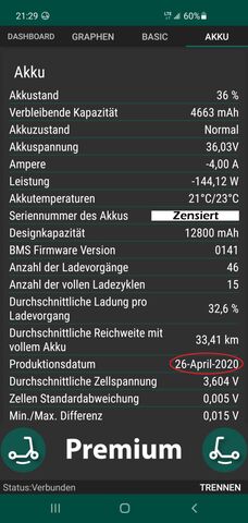

erikke17
Szerintetek egy 2 éves 160km-ert futott M365 meg ér 60e forintot?Gazdája szerint 25km el megy alatta, nincs ki használva azért adja el.
Előre is köszönöm. -

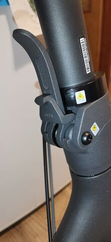

Vettem az asszonyságnak egy Xiaomi Mi Electric Scooter Essential elektromos rollert innen.
Vásárlás előtt nézegetem egy csomó videót és ezt máshogy lehet összecsukni.
Ilyen a zárja:
Elég nehéz kinyitni de atom stabil, tart rendesen.
Vennék magamnak is egy 1S-t vagy Pro 2, vajon azoknak is ilyen a zárja? -

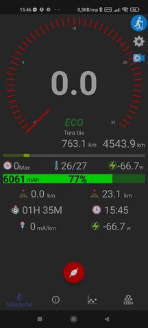

Este megnéztem az m365 tools-t nagyon király tényleg jó. Ez a miHome tényleg egy fos
Köszönöm szépen.
Viszont csak az ingyenes verziót töltöttem le.
A fizetősnek van valami előnye?
Többet tud?
pl Factory reset, vagy valami ilyesmi?Jaa és az iosos természetesen egyik sem működik

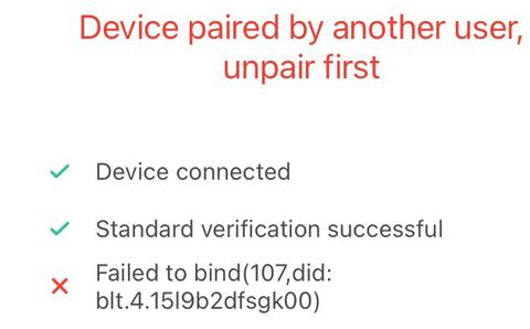

Sziasztok! Most vettem egy Xiaomi mi 1S e-Rollert
Az a gond, hogy a srác aki eladta nekem, nem választotta le a telefonját a rollerről. Még mindig párosítva van. Tehát én nem tudom párosítani a saját telómat a rollerral.
Ez a hibaüzenet:
Ő nem tudja leválasztani, egyrészt nagyon messze lakik, másrészt a telefonja tönkre mentValaki tud erre egy egyszerű megoldást?
A 3 gombos szervízes újraindítás nem segített.
Az akku saru és elektronika lehúzás és visszacsatlakozása nem segített.
Nagyon örülnék, ha valaki tudná, hogyan lehet alapállapotba tenni a gépet.

Mindent próbáltam, végül az oldotta meg a dolgot, hogy 2x törlés után harmadszor lett felrakva az Mi home. Hogy miért csinálta ezt, nem tudom.

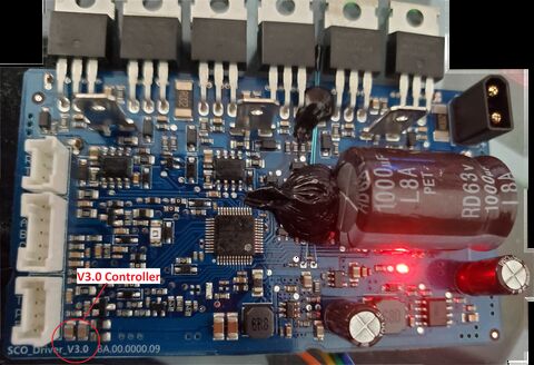

roszika92
Megközelítőleg 2 éve van meg a xiaomi rollerem. Sajnos a bekapcsoló gombja megadta magát ezért rendeltem egy másik dashboardot. Mivel cserélni kellett ezért a pro dashboardot rendeltem. Amikor megérkezett az új lap, beszereltem és az alábbi hibasort produkálja.
Az alábbi linket megtudjátok nézni: [link]
Mi a véleményetek mi lehet a gond vele? Elméletileg ennek a dashnak plug&play-nek kellene lennie.
Köszi a segítséget előre is

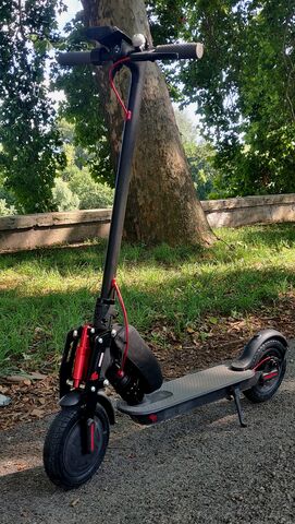

freemanone
duracell89 #1632 üzenetére
Nem akarok hitvitát nyitni, mindenhol olvasni azokat akiknek a gyári fék is már tökéletes és minek a jobb?
Még a simára tetettem fel, aztán átraktam a PRO-ra és ég és föld a kettő.
A gyári fék ehez mérten vicc kategória.
Persze hozzátartozik, hogy kicsit másképp kell fékezni, mert simán blokkolja a kereket 90kg alatt 30nál is, ha nem dőlsz eléggé hátra. Gyárival sosem "sikított" a gumi, Xtech-el meg kellett tanulni finomabban fékezni, illetve bedőlni hátra.
Feleségemnek a kis fehéren is felkerült, Ő is szereti, pedig az 25-ös limittel van szinte gyári a roller, nem úgy mint az enyémek.
Döntse el mindenki magának, de aki szeret tempósan haladni, annak nem árt ha meg is tud ugyanígy állni, szóval részemről ajánlott. -
