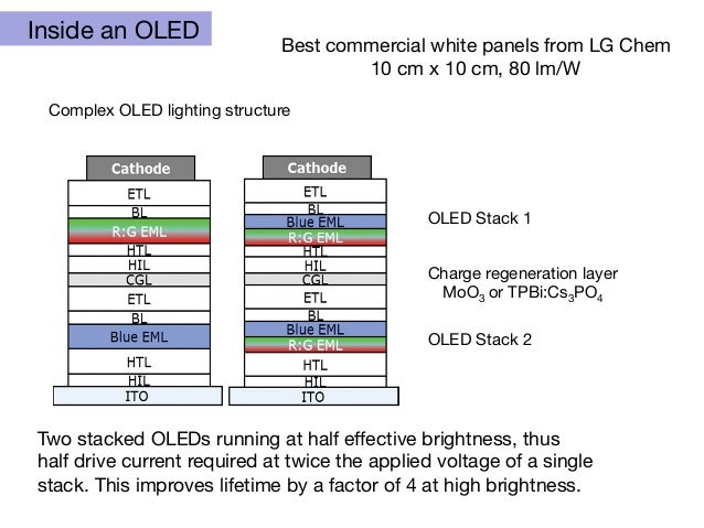

...de egyébként volt egy korábbi ábra itt az OLED stack-ről, az sokkal bonyolultabb ennél...

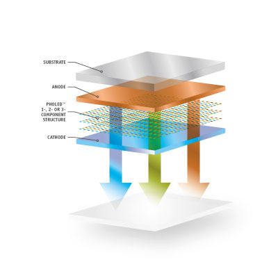

Utána néztem és rosszul emlékeztem valóban nem keverik. Ennek a 3 pholed komponensnek rétege alkotja a woledet, ezekre használták a keverék szót. Ezt szállítja az UDC ilyen formában.
Az egyes woled komponensek, itt látszik hogy kerülik a kéketA lényegen igazából nem változtat, végeredményben egy fehéren világító pixelt kapunk színszűrökkel. Szerintem nincs gond TeeJay magyarázó ábrájával.

Na ne már belinkelted a 3 rétegű RGB képet és akkor azzal bizonyítod, hogy én linkem ideje múlt?
Továbbra is az a lényeg, hogy 3 különböző szín van és hogy maga a PHOLED nem fehéren világít.Az ok, hogy ők szállítják a 3 szín komponens az LG-nek + a fehér "host" anyagot, ami őszintén szólva nem tudom mire jó, a kémiai részébe nem másznék már bele inkább.
Hacsak valami óriási csodát nem csináltak, bizony még mindig ilyen egy LG TV pixele.(stack 2)

Továbbra se létezik tömeggyártásra megfelelő fehér OLED. A 3 réteg egymáson van és úgy lesz fehér. A szűrő réteg pedig WRGB.
Ez az LG hivatalos ábrája:
De ha nem hiszed akkor olvasd el az LG által megvett Kodak szabadalmakat abban is ez van leírva. Mellesleg azok 3év múlva elévülnek(ha jól emlékszek elég régiek), kb. erre vár a Samsung.
