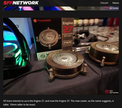

Részben bizonyosan. Az alábbi ábra szerint működik a hőátadás.
Nyilván nem felel meg a tisztán fémes hővezetés hatásfokának.(#10) ukornel: "mérnökök szerint forgórészre kevésbé hajlamos leülni a por, mint a hagyományos hűtők bordáira."
Majd az állórész fogja leültetni a port.Van egy magyarázó kép a működésről.:
[link]Bármennyire is átgondolt a megvalósítás, nagy gondot okoz a meleg levegő részbeni visszaszívása.

"A 27 x 91,5 x 91,5 mm-es kiterjedésű és 310 gramm tömegű hűtő olyan Intel LGA1156, LGA1155, LGA1150 és LGA1151 foglalatú processzorokhoz használható, amelyek fogyasztása alacsonyabb 70 wattnál." -
