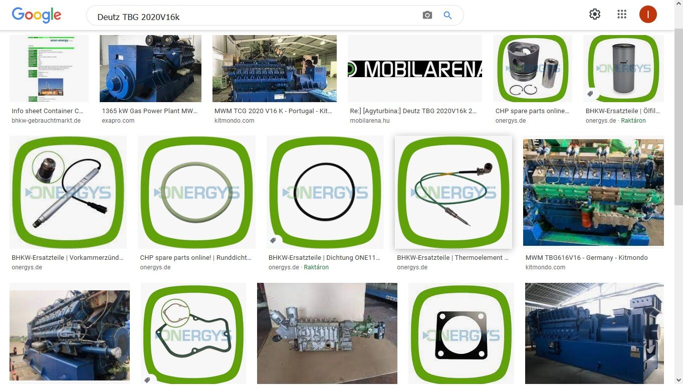

Most hogy írod, ez 620 nem 2020.
Volt mindkettőhöz szerencsém, ezért is a kavarodás.
Nem jártam az MWM nél nekem nincs ilyen jellegű feladatom velük, csak a villamos problémák javítása, igaz az minden.Voltak képeim a Screaming Jimmy-rol(EMD) is ami 2 ütemű Dízel, 2MW kimeneti teljesítménnyel. Igaz azok már elfekvő készletet jelentenek, mert nincsenek használatban.
Stanlee
Koszonom. Nem emlekeztem ra, hogy valami helyi kutbol jon-e a gaz, vagy siman vezeteken.
Munka miatt par TCG2020V12-es, ill. sokkal tobb TCG2016V8, V12 es V16 volt amivel dolgoztam, de csak kezeles szintjen.
A gyarlatogatas az MWM-nel igazan erdekes volt, foleg a motorok tesztelese. Amikor ott voltam, epp egy hajomotort teszteltek, akkora volt mint egy haz.
Jenbachban is voltam parszor, az is nagyon erdekes volt. A gyarlatogatason akkor voltam, maikor mar lehetett tudni, hogy a GE megszabadul toluk.

Ezeknek jó nagy hangja van! A Tungsramban is van egy nem tudom, hány MW-os. 0,5, vagy 2? A tiétek mekkora?
(Mármint a motor. Nehogy mással teljen meg a topik!!)
szerk.:
Csak az zöld. -
Stanlee
Honnan kapjatok a gazt ezekbe? Biztos irtad mar valahol, csak elfelejtettem...
