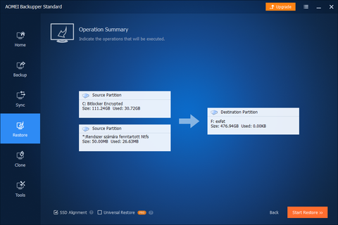

Nekem az nem tetszik ezekben a partíciós programokban (AOMEI, Easeus), hogy a letöltéshez adjak meg egy e-mail címet... Sosem tapasztaltam még ilyet. Meglehetősen szokatlan és kissé gyanús ez módszertan, ezért én inkább ismert letöltős oldalakról töltöttem le korábbi verziókat.
De inkább majd kitanulom a windows saját backup alkalmazását. Ha minden igaz azt is lehet időzíttetni.
Illetve olyan márkájú adattárolót fogok venni, amihez biztosít a gyártó partícionáló/klónozó programot. EZ utóbbit azért javaslom másoknak is. Így nem kell sokadik féltől, ki tudja milyen programokat telepíteni. WD biztosan biztosít szoftvert, de a Crucial SSD-mhez is kaptam kulcsot egy partícionáló programhoz (Acronis true image). -

Nálam működött, bár én Hiren's Boot CD-ről bootoltam be, arra feltettem az AOMEI-t, kiválasztottam a visszaállítandó képet, és kész. Amire figyelni kell ha pl 100GB-os partíciót mentesz, amin van pl 70GB szabad hely, ettől függetlenül nem fog felmenni 30GB-os partícióra a mentés.

Amúgy meg tévedtem. Be lehet pippantani, hogy ne az eredeti helyre pakolja vissza a rendszermentést. A fényképen egy külső meghajtóra szeretném visszatölteni a rendszermentést.
Persze simán benne van a pakliban, ha kivenném a laptop lemezét, már nem engedné visszatölteni sehova. Mondom: Ki kell próbálni, vagy írni egy levelet a support@aomeitech.com címre. -

Én úgy értelmezem, hogy a lemez csere már más hw-nek számít, vagyis az ingyenes verzióval nem tudod a rendszerlemez képét visszatölteni. Az már klónozásnak számítana, amit az ingyenes verzió nem támogat.A pendrive nyílván csak a program induláshoz szükséges dolgokat tartalmazza. Az hogy honnan töltöd vissza az image, az mindegy. Lehet a pendrive, egy másik külső meghajtó, vagy akár egy hálózati meghajtó.
Mint leírtam, arra gondolok, hogy ugyanarra a gépre (mármint ahogy az emberek 99%-a érti alatta magát a gépet), de új adathordozóra állítani vissza a rendszert az elhalálozott régi helyett.
Csak épp ezt az esetet sok program másik számítógépnek tekinti. Nem tudom, az AOMEI ingyenes változata mit szól hozzá.(És a pendrive csak az indításhoz kellene, mert nincsen elfekvő 64 GB-sem, maga a rendszerkép egy másodlagos vinyón, vagy hálózati megosztáson van.)

Mekkora szívás, illetve egyáltalán sikerül-e az eredeti állapotba hoznom a gépem?
Szerintem elég jól körbe jártam, de ez attól is függ, hogy melyik mentésre gondolsz. Ahogy a cikkben is írtam az ingyenes verzió nem képes másik számítógépre visszatölteni a rendszert. Vagyis a rendszerlemezről készített image fájl visszaállítása másik gépre, csak a fizetős verzióban lehetséges. Készíthetsz helyreállító pendrive-ot, amiről visszaállíthatod a fájlokat, vagy a teljes lemezképet.

Jó lett volna erről is olvasni.Tippek:
- Van olyan adatmentő, amin nem megy a rendszervisszaállítás. (Nem vicc! Csak nem rendszerfile-okat tud visszaállítani. Képekhez, dokumentumokhoz, zenékhez jó.)
- Van olyan adatmentő, aminél a visszaállító futtatásához már egy futó rendszerre van szükség (azaz a fenti példában előbb telepíthetsz egy Windowst).
- Van olyan adatmentő, ami a fenti példát rendszer klónozásnak minősíti, így az ingyenes verzióval nem fogja elvégezni a visszaállítást.
- És olyanba is futottam bele, ami elvileg megcsinálja a visszaállítást, de valamiért mégsem volt futóképes a visszaállított rendszer.Konklúziók:
- Csak annak a rendszerbackup programnak higgyünk, ami a készít egy bootolható helyreállító pendrive-ot!
- Csak az a backup ér bármit is, amiből vissza is tudjuk állítani az eredeti állapotot. -

Igen is meg nem is. Lementeni le tudod a komplett rendszert (a 100MB-os rendszertöltőt is), de az ingyenes kiadás két imitációja, nem engedi a klónozást:
- nem működik a System clone, vagyis a működő rendszert lemásolni egy másik meghajtóra
- nem működik az Universal restore, vagyis másik HW környezetben visszatölteni a lementett rendszerképetHa megvásárolod 50$-ért a Professional kiadást, meni fog. Viszont most talán jobban megéri 57$-ért az akciós 3in1 csomag.
Viszont ha nem ragaszkodsz a grafikus felülethez, a clonezilla-ban nincsenek ilyen megkötések.
