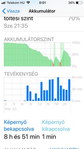

radio100jozs
Sziasztok! 12.4.5-ös iOS verzió az 5s-en, tavaly nyáron lett új aksi cserélve erre ma olyat produkált, hogy 68 %-ról nyomkodva a készüléket 10 perc alatt, csak úgy leszaladt 10%-ra. Rátettem töltőre, és nekem fura, hogy bő 1,5 óra alatt meg feltöltötte 100%-ra 9%-ról? Ilyen gyors sem szokott lenni. Megpusztul benne valami töltésvezérlő elektronika? Ha jól rémlik ilyennel van gond öreg korára a telefonban.

radio100jozs
válasz radio100jozs #20465 üzenetére
Amúgy tavaly cseréltem kijelzőt, meg aksit, és fent van a legutolsó még felment szoftver rá, és azért hibátlanul működik, ezért nehéz megszabadulnom a készüléktől, mert sportolásnál, főleg futásnál használom, mint másod telefont. Kicsi, elfér a zsebemben, de azért még most is egy mindentudó okostelefon akár a fotózás, akár a böngészés terén, hasznos applikációk terén, más meg ilyen méretben már nincs ilyen tudással, és működési sebességgel. Már az SE is kihullt sajnos.
Kbali
Inkább az akksi lett kuka megint

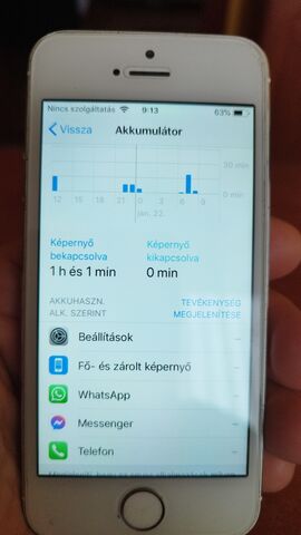

libus
Pár évet pihent a telefon a fiókba. Most elő lett véve, és lett lecserélve akkumulátor, mert már régen is probléma volt vele, mert elég hamar lemerült. Az a helyzet, hogy az új akkuval is merül.
Nincs a telefonhoz nyulva, és így is 1 óra alatt 20%-ott merül.
Szerintetek mi lehet a probléma? Volt még egyszer akkumulátor csere, de ugyanaz a helyzet.Ps5 Digital Edition, LG Oled55C9, LG Oled48C1, Hyper X Cloud II, Poco X4 Pro 5G

libus
válasz tomcsi23 #20512 üzenetére
A szerelő meg zárlatot tippel az alaplapon.
Nem tudom megkockáztassak e egy harmadik akkumulátor cserét.
Esetleg tudsz küldeni egy olyan linket ahol tutira ezt a márkát kapnám? Aztán meglátom, hogy mi lesz..Ps5 Digital Edition, LG Oled55C9, LG Oled48C1, Hyper X Cloud II, Poco X4 Pro 5G
libus
válasz tomcsi23 #20514 üzenetére
Max. holnap tudnék róla képet berakni, mert akkor találkozom az illetővel, akié a teló.
De hidd el semmit nem mutat! Whatsapp és a Messenger van csak fent neki. Facebook-ot meg Vibert már nem is lehet erre telepíteni, mert nagyobb iOS-t kérnek ezek az appok.
Szóval csak az a két app van fent, de repülő üzemmódba is ugyanúgy merül. Akkor is 1 óra alatt 20% ugrott le!Ps5 Digital Edition, LG Oled55C9, LG Oled48C1, Hyper X Cloud II, Poco X4 Pro 5G

libus
válasz tomcsi23 #20517 üzenetére
Ugyanúgy merül aktív használattal is. 1 óra böngészés is 20%-ot vitt le az akkun.
Touch ID nem működik rajta. Ezt írja is mikor mondjuk újra van indítva, vagy kikapcsolás után, bekapcsoláskor.
Nem e itt lehet valami zárlat féle, ami miatt merül?Ps5 Digital Edition, LG Oled55C9, LG Oled48C1, Hyper X Cloud II, Poco X4 Pro 5G
tomcsi23
A touch ID akkor szokott elromlani ha cserélték valamely részét, több készülékből van összerakva, pl alaplap vagy a kijelzőt ezzel együtt, esetleg más hardveres hiba is lehet.
Egy teljes gyárira visszaállítást, majd újként beállítva még meg lehet próbálni. Ha ebben az alapállapotban is ugyanilyen lesz, akkor nagyon nincs mit tenni. Sajnos ezek a készülékek már szinte filléresek lettek, bármilyen ráköltés aránytalan kiadás. Ha fontos ez a méret, akkor az SE (2016) vállalható és ki lehet fogni jó példányokat. Persze az is már egy régi készülék, bármi lehet vele, de egy jól működő példány érezhetően pörgősebb az 5s-nél és 15-ös ios is megy rajta....de bugyit ne vegyél, mert fontosat akarok mondani.
libus
válasz tomcsi23 #20519 üzenetére
Már túl vagyok ezen a gyári visszaállításon. Újra is lett telepítve, de lett változás.
Hát igen, valószínű el kell engedni, mert már nem éri meg a ráfordított költség, hisz a szoftver is olyan régi, hogy már jó pár app nem megy fel.
Azért köszi a helpet!Ps5 Digital Edition, LG Oled55C9, LG Oled48C1, Hyper X Cloud II, Poco X4 Pro 5G
