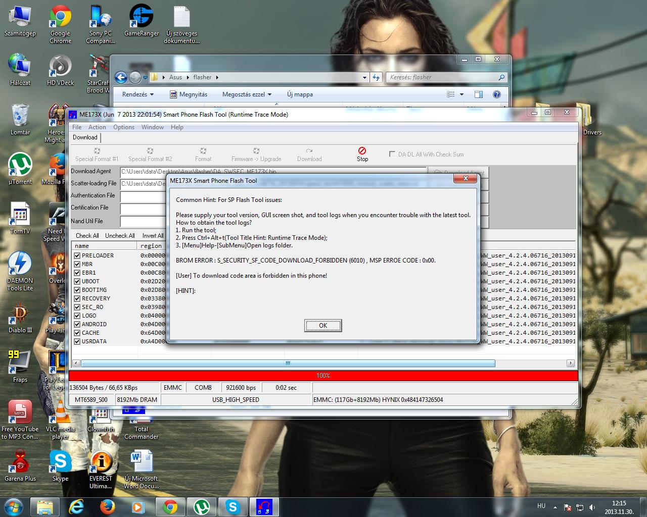

Na kész vagyok! (Sikerült) 3 órát szenvedtem mire rá jöttem hogy rém egyszerű vissza rakni a stock romot!
1. Nyisd meg a Flasher mappát
2. Nyisd meg a "Flash_tool.exe-t"
3. Kattints "Scatter-loading"-ra
4. Majd nyisd meg "MT6589_Android_scatter_emmc.txt"<------ Ez"signed_bin" mappában találod
majd kattints "Download"-ra
5. Most csatlakoztasd a Tabletett Gépedhez(Kikapcsolt állapotban), és várd meg amíg fleseli
Miután végzet látni fogsz egy zöld karikát. (Ilyenkor tudod azt hogy valamit jól csinálsz!)
6. Húzd ki a kábelt (De ha feszült vagy mert aggódsz tépd ki) Tabletből vagy a Gépedből
7. Kezd előröl a 3. pontól, DE MOST NE A "SIGNED_BIN"-ben lévő text-re menj hanem ami a mappában van elvele!
7.Majd ezután megint Download.
8.Kész! ^^UI: Ha olyan problémát ír ki mint nekem.... amit linkeltem, olyankor mindent az elejétől kell kezdeni!
gyengébbek kedvéjért : Felül a Window menüpontra rákattintasz, és Write Memory. A Help alatt megfog jelenni egy Write Memory fül, arra rákattintasz
7.1 Open RAW Data
7.2 Kiválasztod a ME173X_WW_user_4.2.4.06716_20130918/signed_bin mappában lévő sro-default-lock-sign fájlt.
7.3 Memory Settings-et átállítod EMMC-re
7.4 Rákattintasz a Write Memory-ra -

Dazsar
Now Click again on "Scatter-loading"
Open the "MT6589_Android_scatter_emmc.txt" BUT THIS TIME select the other scatter file from
the main firmware folder
You will see that this time ONLY the preloader is selected to be flashed...
Press "Download"
-- Now connect the Tablet to PC, the flash will start.
If all works OK, you will see an green circle in the End.Congrats, you now flashed the Stock ASUS ROM, and OTA (Official ASUS Update) works. ezt valaki értelmeze már nekem!

Dazsar: Nem lehet, hogy hibás a letöltött csomag? Vagy amikor átmásoltad a memóriakártyára, akkor sérült meg? Esetleg xda-n tudnak segíteni.
Dazsar
Kicsirics77 #1636 üzenetére
A custom rom az könnyű kis ujjamból ki rázom.... most a gyári rom vissza rakásával próbálkozok hogy ha valakinek nem tetszik a custom rom vissza tudja rakni a gyárit!
