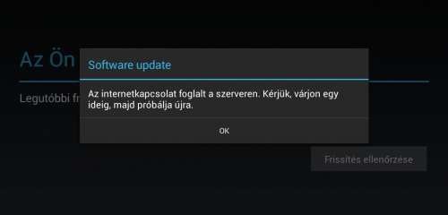

1. Ezt próbáltam megcsinálni, de sajnos elakadok a driverek alatt w8-al.
2. Továbbá találok egy ilyet is, de ezt sem tudom végigvinni. Java felmegy, SDK szintén. CMD-ben már nem tudom mi lenne a teendő. A tabbal meg az a baj, hogy rácsatlakoztatom a gépre és érzékeli, mint USB eszközt kb 8 mp-ig, majd eldobja, elkezd bebootolni>loop. Ezt csinálja minden 2. alkalommal. Amúgy meg szintén érzékeli a gép, majd eldobja, de nem indul a boot, csak leáll. -

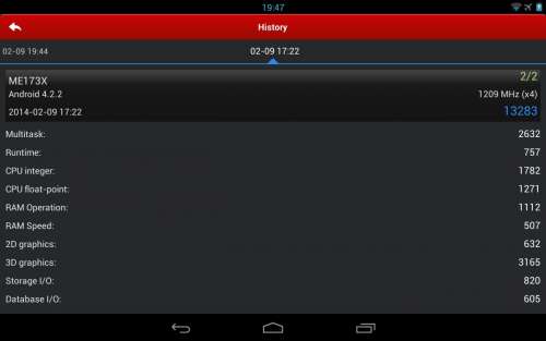

HW-ben mindent visz akadás nélkül, de így akkor semmivel sincs hang, se 2.0, se 5.1, se DTS semmivel nincs hangom. De ez talán csak az én hibám, tényleg nem foglalkoztatott a dolog, nem nagyon értek hozzá, hogy a SOC mit tud, talán csak az MX player-ben kéne babrálni valamit... Nálam ha megvan a film megy a TV-re és a tabinak innentől kezdve nem sok dolga maradt eddig...
Azt tudom mondani, hogy szoftveres dekóderrel minden esetben van hang, a 720p még energiatakarékos módban is gyönyörűen megy. De a 1080p-vel bármit csinálok, kikapcsolt energiatakarékosság mellett is legjobb esetben szerintem 16-18FPS-el megy, tehát erőteljesen akad, ha hagyom 2-3 percig menni a filmet, akkor talán 18-20FPS megvan, de még így is a nézhetetlen határát súrolja.
Talán ki kellene próbálni egy kevésbé brutális 1080p-vel is, mert ez 1920*1080 és 17,7Mbits valljuk be nem erre a kütyüre van szerintem kitalálva.

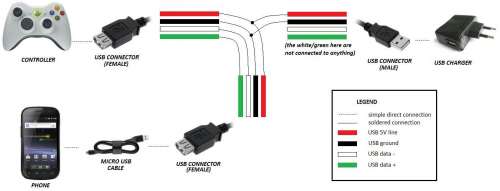

Szerintem ehhez is kell feszültség. Az oldalán ott is van agy kis charge felirat és usb bemenet.
Hihetetlen, hogy nem lehet ezt a sz@rságot máshogyan megoldani. Úgy, meg ha kell hozzá a 240 minek? Semmi értelme így az OTG-nek. Persze még hozzá lehetne dugni egy hordozható akkut, de költsem erre a pénzt? Akkor veszek egy olyan pendriveot amiben van 32 Gb microSD kártya. Ettől független még mindig szomorú, hogy nem tudom akárhol és akárkinek a pendrive-ját hozzányomni a MEMO-hoz.
( persze lehet, hogy az életbe nem használnám, ha tudná, de így, hogy nem megy gördülékenyen, így pedig nagyon kéne, nem?

Én úgy tudom, kell hozzá root és vagy terminálból kell csatolni a pendrive-ot, vagy le kell szedni egy progit, ami csatolja (mount helper vagy ilyesmi). -

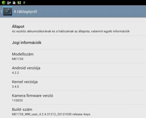

Na kész vagyok! (Sikerült) 3 órát szenvedtem mire rá jöttem hogy rém egyszerű vissza rakni a stock romot!
1. Nyisd meg a Flasher mappát
2. Nyisd meg a "Flash_tool.exe-t"
3. Kattints "Scatter-loading"-ra
4. Majd nyisd meg "MT6589_Android_scatter_emmc.txt"<------ Ez"signed_bin" mappában találod
majd kattints "Download"-ra
5. Most csatlakoztasd a Tabletett Gépedhez(Kikapcsolt állapotban), és várd meg amíg fleseli
Miután végzet látni fogsz egy zöld karikát. (Ilyenkor tudod azt hogy valamit jól csinálsz!)
6. Húzd ki a kábelt (De ha feszült vagy mert aggódsz tépd ki) Tabletből vagy a Gépedből
7. Kezd előröl a 3. pontól, DE MOST NE A "SIGNED_BIN"-ben lévő text-re menj hanem ami a mappában van elvele!
7.Majd ezután megint Download.
8.Kész! ^^UI: Ha olyan problémát ír ki mint nekem.... amit linkeltem, olyankor mindent az elejétől kell kezdeni!
gyengébbek kedvéjért : Felül a Window menüpontra rákattintasz, és Write Memory. A Help alatt megfog jelenni egy Write Memory fül, arra rákattintasz
7.1 Open RAW Data
7.2 Kiválasztod a ME173X_WW_user_4.2.4.06716_20130918/signed_bin mappában lévő sro-default-lock-sign fájlt.
7.3 Memory Settings-et átállítod EMMC-re
7.4 Rákattintasz a Write Memory-ra -
