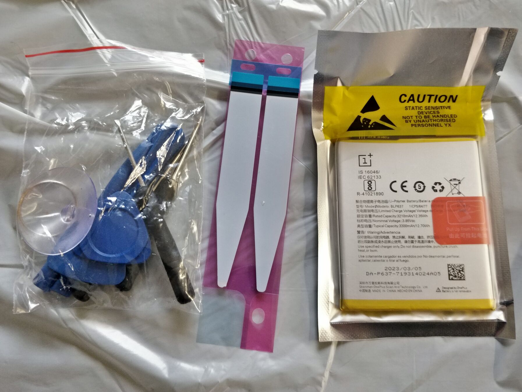

Innen vettem: [link]
Ma raktam be, így még nem tudom, de biutos, hogy segített.
Most 2:40-nel vagyok 56 %on -
treklam
#13059
Pár nap biztos kell neki, mire beáll.
2023-as gyártású az akku (legalábbis a felirat rajta) oneplus diagnosztika app 98%ot ír rá. Előző volt 72-75-79 is.Az első szétszedés nehéz volt. Az Ifixit-es metodika jó, az segített. [link]
Ami benne volt ragacs, abba nyomtam bele vissza. A z akkunak a flex kábelén van 3 fehér csík a hajlításhoz. Ha nem ott van hajlítva neked, akkor a sárga kapton szalagot vedd le, fehérnél hajlíts, majd kapton vissza. Ez az a hely, ahol pont az alaplapi csatlakozóra fog pattanni.Az előző gyári garanciális szerelésnél 1 csavart nem húztak meg eléggé, az a telefonban lazán csörömpölt... Legalább bajt nem csinált.
Továbbá, mivel GPS bajom is volt, így azt is megjavítottam. [link]
Levettem az antennát, azt a kis aranyozott szivacsot kivettem. Alatta a fém részt a telefon keretében felkarcoltam, mert szerintem ott rossz volt a kontakt. Tettem oda kis réz szálat spirál formában, majd a szivacsot vissza.
Mostmár újra jó a vétel.Usb-t, jack-et, hangszórót kitakarítottam. Most fullos ismét

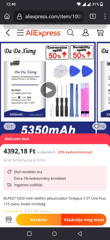

Kínából rendeltem egyet aminek jó volt az értékelése. A mostani már púposodik, nyomja ki a kijelzőt. Az usb csatim nekem is kész van, nem tudtam hogy azt is lehet rendelni. Már nekem nem ez a fő telefonom, de szeretném olyan állapotban tudni, hogy bármikor csak bepattintok egy sim-et és vihetem. Életem legjobb gépe volt eddig.
gezatata
Martin Eden
#13055
Igen, nekem is csak a csere oldotta meg.
Alirol rendeltem. Nem volt tökéletesen méret pontos.
Reszelnem kellett rajta, hogy beferjen.
De jól működik.
A szétszedés és reszelésen kívül könnyen ment a csere. -

#13052
Milyen akksit? Itthon a főbb találatok csak ránézésre hasonlítanak a gyárira, pedig én is venni/cserélni akarok. Nekem már 5.5 éves és a Oneplus diagnostic szerint 55%-os. És az autós töltővel és kábellel, amivel korábban feltöltött két óra alatt GPS mellett, most már legtöbbször fel sem veszi a töltést, de a gyári töltőkkel is sokszor már ide-oda váltogat a normál és a gyors töltés között, de nem tudom hogy ez is akkuhiba vagy a töltőcsati is ennyire el van már használódva? Lehet utóbbit is cserélném majd, ha már szétszedem, mondjuk nem tudom hogy valóban mi miatt is csinálja...

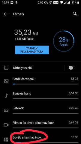

Ha volt már erről szó sorry. Tárhellyel kapcsolatban írok: 64 GB a teljes tárhelyem, ebből kb. 36 GB az egyéb, de nem igazán találom mi foglal ennyit. Okés, ott az Android, de az akkor sem zabál ennyit, nekem meg túl sok egyéb fájlom nincs (a képek, videók nem ebbe a kategóriába tartoznak természetesen, azt külön is mutatja).
Tudtok tippeket adni mit nézzek/törölhetek nyugodtan?
A telefonom nem rootolt.Köszi előre is!

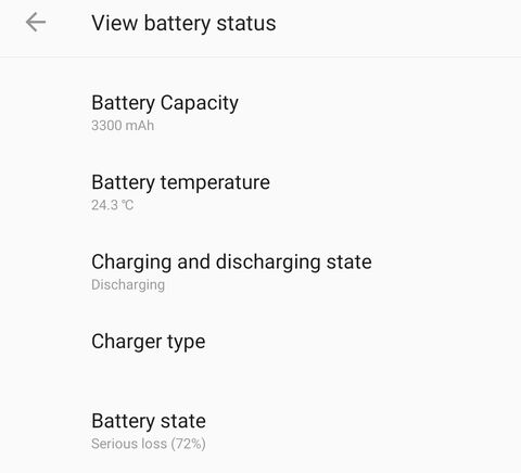

Igen, úgy még jobb, ingyen még inkább megérte volna. Sajnos amikor kifutottam a gari időből még nem volt tartalék teló, de ez a költség még pont belefért.
Megnéztem, nekem is 94%-osnak írja az akksit, az a 74 helyett elég nagy előrelépés
#13005 csonka
továbbra is meg lehet nézni, csak kicsit trükkösen. Ha felteszed az apk-t, telepíti a Diagnose appot, amit nem tudsz megnyitni, de elérhetővé tesz pár avtivity-t. Több módon lehet elővarázsolni, nekem pl Nova launcherem van, azzal lehet Activity-t kitenni widgetként. Ott kiválasztom a "View Battery Status" nevűt, és az pont azt fogja kiírni amire szükség van. -

#13003
Én 1 héttel a 2 éves gari lejárta előtt küldtem be akku cserére, ingyen megvolt az egész, viszont ez a 41 eurós ár is teljesen király, bármilyen hazai szervizzel rendelkező mainstream márkához simán kerül minimum ennyibe (ha nem többe) és abban még szállítási költség sincs.
Amúgy a diagnosztika appal rá tudsz nézni, hogy hány százalékos az akku állapota. A sok polcon állás sem tesz jót nekik, én kb 94%-os akkuval kaptam vissza anno (de nem panaszkodom, ingyen volt).
