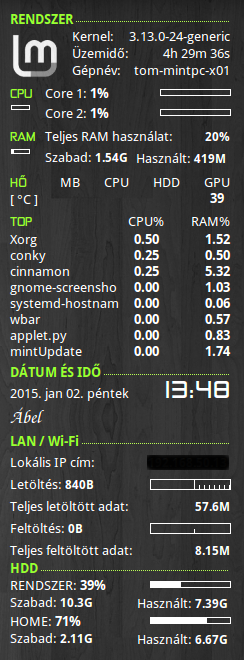

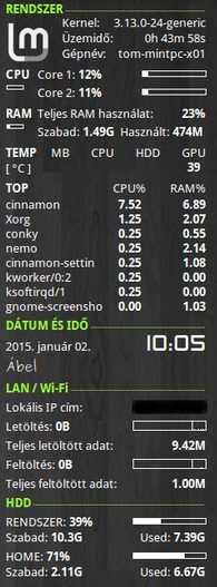

A minap feltettem a Linux Mint 18-as verzióját, és az a conky konfig ami előtte szépen futott 17.3-on, az az új oprendszeren meg sem nyikkant.
Fel kellett telepítenem a lua5.2 csomagot, a convert.lua állományt a /usr/share/doc/conky... mappából bemásolni a conky konfig fálj könyvtárába, futtathatóvá tenni majd alua ./convert.lua regi_conkyrc uj_conkyrc
paranccsal elvégezni az átalakítást, aminek eredményeképp a conkyrc állományunk lua kompatibilis lesz.
Nálam működött is egyből, gondom mindössze a hálózati résszel volt. Némi kínlódás után rájöttem, hogy az eth0 interfész átalakult, enp2s0 lett belőle, ezt átírva a konfig fájlban már meg is oldódott a probléma. -

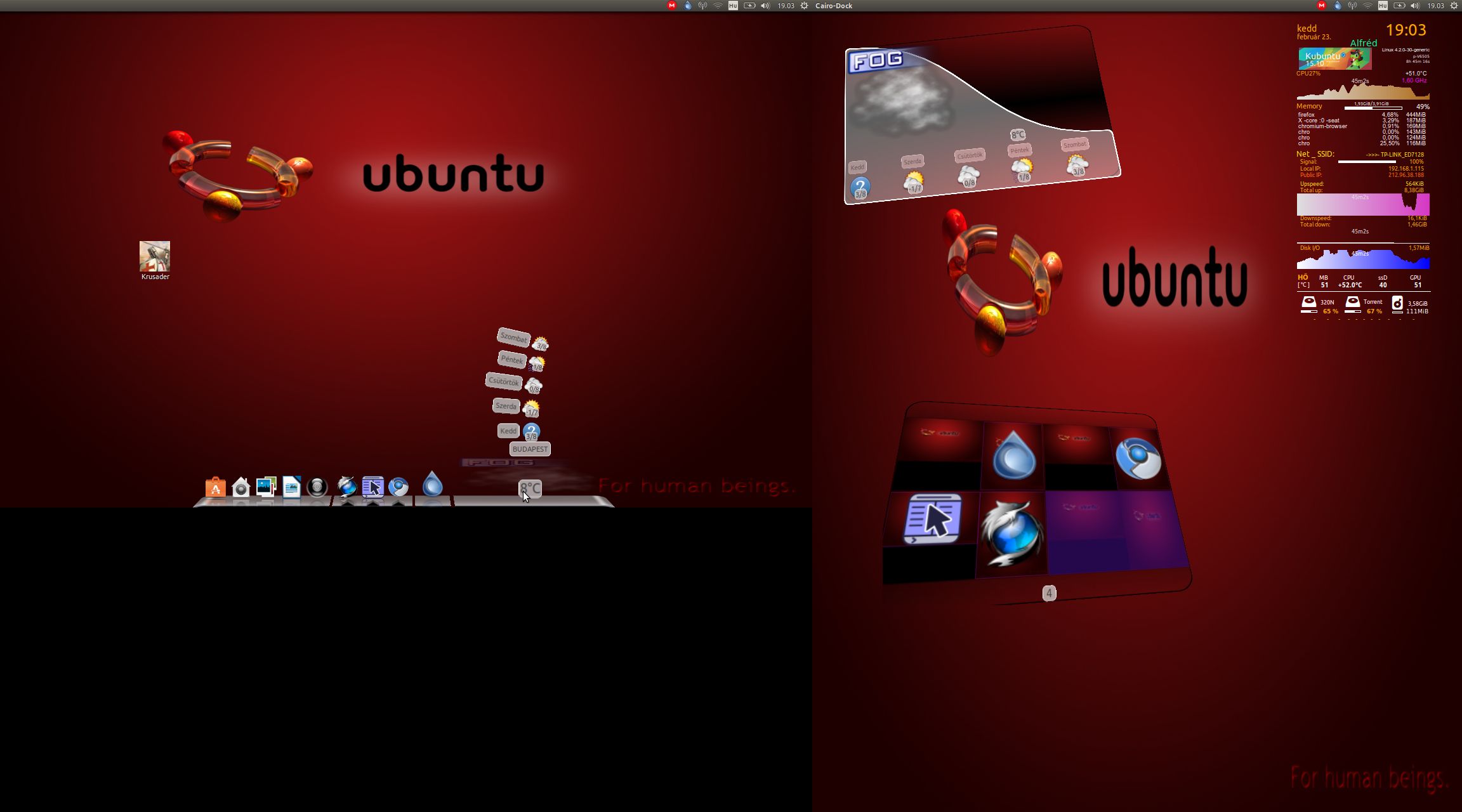

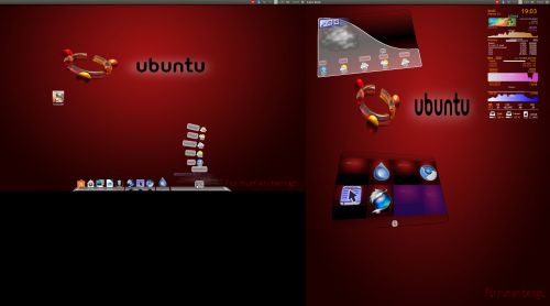

Geripapa
Sziasztok segítség kellene.
Lubuntut használok két monitorral.
A képen látszik a problémám.
1 az hogy vagy egy fekete háttere a conky nak. ezt kellene valahogy eltüntetni de én még nem jöttem rá...
2 a terminálablakban hisztizik hogy valami baj van.
3 miután betölt a conky 2-3 másodpercre rá bejön az rss majd kb 2 másodpercre rá eltűnik az egész.... -

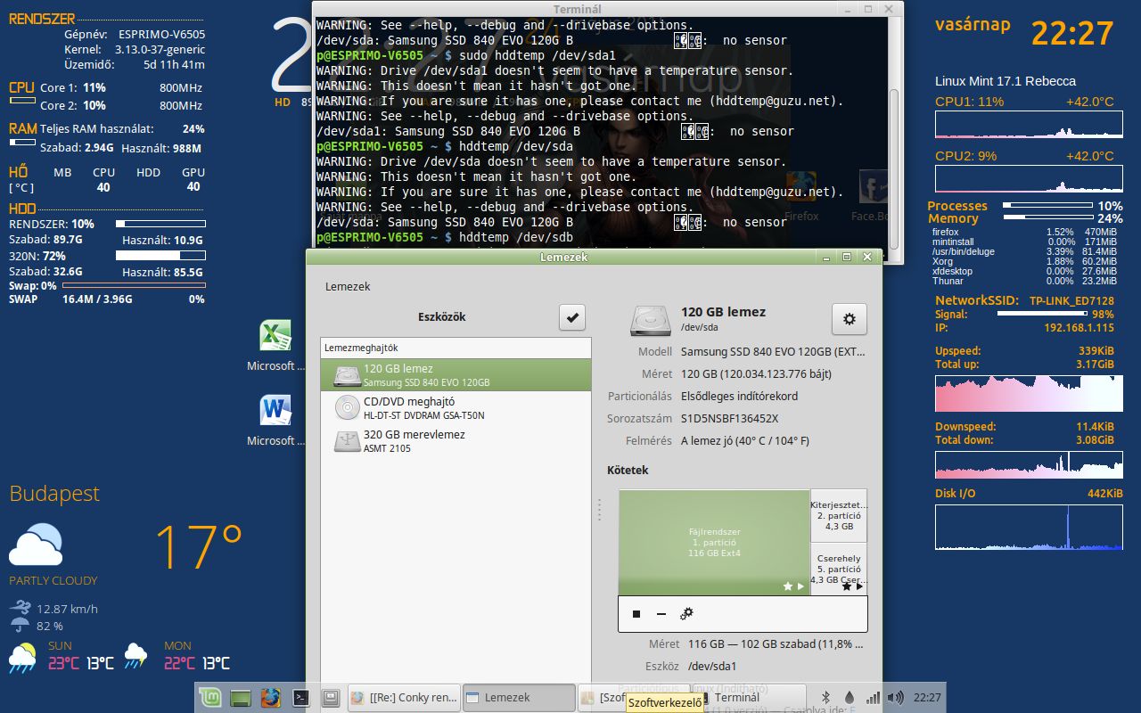

1. Ha jól tudom minden Mint asztali környezet esetén megtalálod az indítópultot, ott kell hozzáadni a conky-t. (Lehet, hogy késleltetett betöltésre is szükség lesz, lásd 70. hsz.)
2. Ez a leírás nagyon jó kiindulási alap, az lm-sensors szekciót nézd át és még a hddtemp-re lesz szükséged.
altare
Köszöntem, a panel lett a befutó, akkor lenne itt pár dolog még:
1: Hogyan tudom elérni, hogy elinduljon magától a conky, mikor a rendszer betölt, mivel jelenleg nem magától indul. Legalábbis mikor újra indítottam a gépet, akkor manuálisan kellett elindítanom a conky-t.
2: Szeretném azért tudni így a nagy nyári hőségekben, hogy milyen hőfokon ketyegnek a gépemben lévő alkatrészek, mint pl: CPU, VGA, HDD-k - ezeket meg lehet oldani valahogy? Ha igen, akkor mi kellene hozzá, esetleg valami leírást megköszönnék, ha létezik.

Üdv mindenkinek, Linux Mint 17.1-et használok Mate felülettel és a minap feltelepítettem a conky-t, viszont akadt egy kis gondom, ha az asztalra kattintok, akkor valamiért mindig eltűnik. Valakinek volna valami ötlete, hogy mit kellene beállítanom? Esetleg mit tudnék ezzel kezdeni, hogy ne tűnjön el, ha az asztalra kattintok.
A conky fájlom:
kattint ide a fájl megtekintéséhezEgy kép róla, hogy is néz ki:
kattints ide a kép megtekintéséhezAmit még tudni kell, hogy kettő monitort használok, illetve max 1 hete ismerkedem a linux mint-el, sőt magával a linux-al is.
Illetve, hogy ha elindítom a linuxot, akkor a conky is induljon el ezzel együtt és ne manuálisan kelljen elindítanom.
