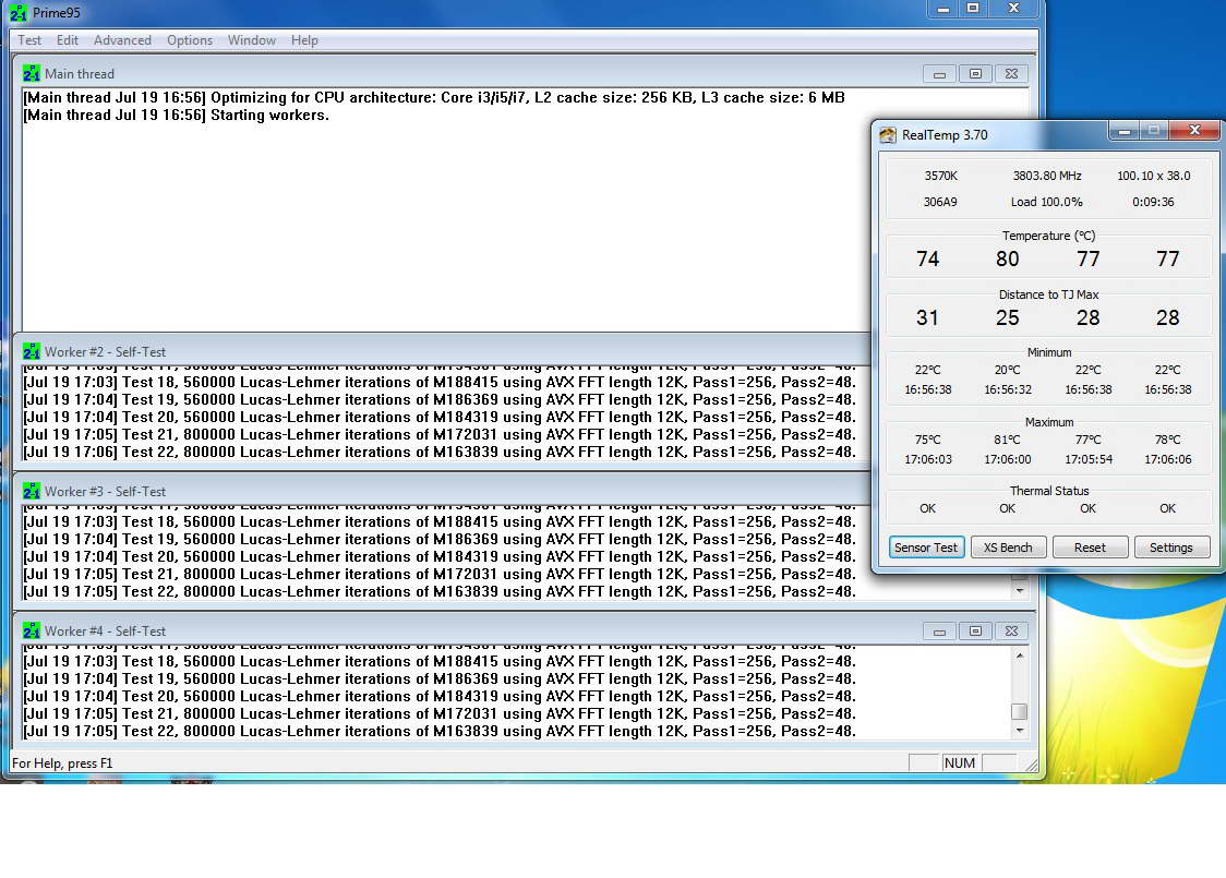

szab.tam
mistake767 #169 üzenetére
ok.
realtemp. (amikkel mértél, azok sem rosszak, de akkor már legyen ugyanz...)
rögtön gépindítás után, (tehát totál hidegen), indíts egy prime95 tesztet.
panelen a theards-nél valseg 4-en fog álllni, (ha nem ht-s és 8-an, ezt nem tudom.)
és alegfölsőt pipáld be: small ffts
és s amikr elérte (szerintem baromi gyorsan fog megtörténni), 80 fokot, stoppold le.
jegyezd meg, mennyi idő alatt érte el a 80 fokot.
a 80 fok alatt a realtempben a legmagasabb maghőfokot értem.
valami új verziót keress, mert az találn az igp-t is kiírja... (vagy apu, vagy mi ez..)ez jó viszonyítási alap lesz.
mistake767
szab.tam #167 üzenetére
Ahogy a képeken is látszik CPUID Harware Monitor és Coretemp 1.0 RC3 programokkal mértem a hőmérsékletet.
De írd le, hogy milyen programmal mérjek, mivel teszteljek, milyen tesztet, mennyi ideig futtassak és ha jösz, ugyanezeket megcsináljuk a te hűtőiddel is. (ja 24 órás tesztet nem fogok futtatni, mert egyedül nem hagyom a gépet, hétvégén meg ugye azért nem, mert használni szeretném
Nem tudom a cm-et fel lehet-e elforgatva feltenni, de arra a kis időre már mindegy is kb...
szab.tam
még 1 fontos kérdés:
mivel mérted a hőfokokat?
aida/everest-tel, vagy valami normálissal, pl. realtemp?
vert az everest csúnyán aláklakulál néha, és lehet még az általad mérteknél is magasabbak a valós hőfokok.
ha aida-val (everest-tel), mértél, akkor a realtemp-et is tedd fel. egyszerre futtatva a kettőt, nézd meg, van-e különbség.ez azért fonots, hogy legyen több fajta viszonyítási alap majd az én hűtőimhez képest, és majd a reális végeredményt is megkapjuk a végén.
mert az ugye nem lenne korrekt alap, hogy a cm-et aida-val, az enyémet meg majd realtemp-pel néznénk...

CoreTemp szerint 105°C a Tj Max (saját kép a 3570-esről), szóval a 85°C azért még nem a világ vége. Főleg, hogy ilyen terhelést feltehetően nem kap a gép normális működés közben.

"Egy órányi játék után a hőmérsékleti csúcs 85 fok:
Azt hiszem ezek az értékek bőven a használható kategóriába esnek"
Én viszont nem így hiszem. Ark-on ugyan Tmax nincs rajta, de Tcase 67.4°C; s még ott van a másik fele, hogy mi van akkor, ha nincs jól bekalibrálva, és valójában nem 85, hanem 95°C-on van?
Undervolting megvolt? Először avval kezdeném, esetleg az órajel (szorzó) kismértékű csökkentésével karöltve.
