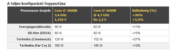

Nem tolták ki. Olvasd el a cikket. Ti írtátok hogy elfelejtettétek kivenni a limitet.
"A Core i7-2600K órajelét 4,3 GHz-re sikerült emelnünk úgy, hogy a Turbo Boost is működött, vagy mégsem? Az eredmények későbbi kiértékelésénél sajnos rá kellett jönnünk, hogy bár a Turbo Boost módot bekapcsolva hagytuk, az nem működött mégsem, mert a CPU fogyasztási limitjét nem emeltük a szorzó emelésével egyetemben. Ezt túl későn vettük észre, ezért késő bánat, de legalább tanulságos. A lényeg tehát, hogy az új Core processzorok túlhajtásánál a fogyasztási limitet is emelni kell. A 4,3 GHz-es órajel alapfeszültségen, alig 800-at pörgő ventilátor mellett (Thermalright MUX-120-at használtunk) egyébként szerintünk szép eredmény."
A tuning meg úgy jön ide, hogy te mondtad, hogy a TDP keret fix, ebből nem lehet kilépni. (#180-ra is válaszként ezt adtad..) Szal ki lehet. Tehát lehet nagyobb TDP keret is. Ennyi. Erre voltam csak kíváncsi.

Saját mérés:
E8400 full load, csak CPU terhelés, de az maxon, komplett gép, monitor nélkül, konnektorból:103W Alapfreki/Vcore 1.040V
Q6600, dettó: 96W/G0/alapfreki/Vcore 1.1VNem youtube..
..full load..Játék alatt nem néztem.
i7-920 full load, HT=ON, Freki 2800Mhz/Vcore 1.0V: 168W (8600GT van benne most, nem a legjobb, de most ez van, látni elég
Phenom 940BE, alapfreki, alapfesz, full load: 127W
Full load: az összes mag teljes terhelésen, meló közben. Konvertálás, egyéb számolásos terhelés, nem szintetikus teszt. BOINC rosetta@home pl.
C2D T6570 noti. Semmi power save, full load: 98W. Idle 23W...

lsgtvik
Először is köszönöm, a minden irányú kritikát.
Kezd a topic egy kicsit, adok kapokba át menni.
Nem ez volt a célom, de jó látni, hogy megmozgatta az embereket.... Csak volt értelmeHogy legyen még min csámcsogni egy kis adalék...
Szereztem fogyasztásmérőt, természetesen a mérések a cikkbe is be fogom rakni igaz ellenfél nélkül de akinek van X4-e, és 6850 az tud viszonyítani. Én csak nyunyu kolléga tesztjét néztem szerintem ott is látszik, mekkora különbség van. Igaz ott egy 7900GTO a videokártya, de az kb 100W TDP.És akkor a lényeg(hálózatból felvett):
IDLE= 65W
Böngészés= 65-67W
Youtube= 90W
FullHd mkv 20mb/s= 95-110W
Játékok= na itt szinte teljesen mind1 melyiket néztem általában 150-170WVan még elég sok mérés, és teszt majd mindet belerakom a cikkbe...
Tessék tovább vitázgatni!!!
