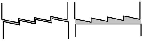

Az a cél, hogy tükörsima legyen, mert minél több a paszta, annál rosszabb a helyzet.
De továbbra is az van, hogy tök mindegy mekkora felülete van a hűtő talpának, attól még a proci kupakja csak egységnyi felülettel tud érintkezni. Ha nem simák a felületek, az csak csökkenti az érintkezési felületet.Tehát lehet egy focipályányi felülete is, a kupak továbbra is csak azon a ~2cm^2-en fog vele érintkezni. A maradék felület meg csak pazarlás, mert a fémet rosszabb minőségű pasztával kell pótolni.
AAAgold
már hogyne lenne nagyobb a felület, ha nem tükörsima?
képzelj el egy vízszintes vonalat - ez legyen a tükörsima felület keresztmetszete
és most képzelj el egy fűrészfog mintát, vagy egy kulcs mintáját - ez legyen a barázdált felület keresztmetszete
ez utóbbi hosszabb vonal, (azaz nagyobb felület), még ha a két végpontja között "légvonalban" pont ugyan annyi is a távolság

több hűtős cikknél már nekem is feltűnt ez a tükörsima felület téma pedzegetése, és nem éppen úgy hangzott, mintha előnyként lenne feltüntetve - nem tudom, hogy te írtad-e mindet, vagy mások is pont ugyanígy gondolkodnak a ph-nál a témában
amúgy én pont úgy gondolnám, hogy a recés, bordázott felület jobb, mivel nagyobb a hőátadó felület a recék miatt
"Ezt a hőátadó felült polírozást nem tudom, én sem, hogy ki hozta be a köztudatba, de nem sok szerepe van, mivel úgy is a paszta viszi át a hőt."
A polírozás jelentőségét az adja, hogy minél kevesebb paszta kelljen a CPU meg a hűtő közé, mert a paszta a hővezetés szempontjából gyenge láncszem. Ez persze az elmélet, az, hogy a gyakorlatban a tükörpolírnak konkrétan mekkora haszna van, az meg egy másik.

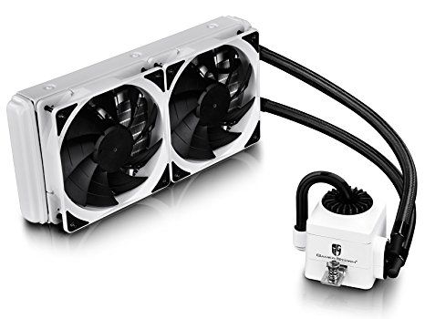

Rossz embert kérdeztek ezzel a Steam punk dologgal,hivatalos oldalon is ez van:
[link]"Innovated by DEEPCOOL Steam Castle Design, Captain styled with Steam Punk appearance"
Szerintem egész jól néz ki amúgy.

Ennek mi köze a steampunk-hoz?

Ez mitől steampunk?
Árulja már el valaki!
Mondjuk, azt sem értem, a cikkíró miért akarja polírozottnak látni a réz hőátadó felületet.
Ajánlanám cikkírás előtt a két idevágó !helyi! (steampunk, vízhűtés) topik alapos átolvasását; akkor talán nem születnének ilyen hozzánemértéstől ordító cikkek.(vagy ezért fizettek, és elég, ha van néhány fasza kép a termékről, meg néhány színes oszlopocska, érdemi szöveges tartalom nélkül?)

Nekem ilyen van, csak a 360-s verzióban. Nagyon bevált, mikor az Alpenföhn K2 három darab ventivel már nem volt képes magas fordulaton sem lehűteni a 4500MHz-s i7 980X-m, ez 6x 800-s fordulattal vígan viszi hang nélkül 20 fok különbséggel.
Meglepően vékony volt a radiátora kicsomagolásnál, de a teljesítményére egy rossz szavam sem lehet. Én direkt valami különleges megjelenésűt vadásztam, volt már régen kompaktom, de az elég lehangolóan egyszerű volt. Szóval ajánlom a nagyobbik tesót. 240-sből van azért bőven választék.

Ezt már tavaly nyáron is lehetett kapni, nem igazán friss hír...
Amúgy szerintem jó cucc, különösen fehérben bejövős, de van RGB-vel is...
