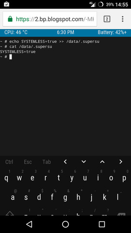

Én is próbáltam előtte szétreklámozott KingRoot direkt 6.0.1-re csinált verzióját, aztán 27%-nál meghalt.De a Sysremmless Root sem csinálja meg, ha előtte a TWRP-ben nem adsz parancsot a Systemless mode aktiválására.A twrp Terminálba kell beirni(haladó menüpontban)
ezt.De így ahogy itt van, ez fontos.Különben nem rootol hanem bootloopol.Tehát csak full TWRP mentés birtokában szabad csinálni.Nekem is 5 bootloopom volt mire sikerült.Tehát óvatosan.Csak saját felelősségre próbáld ki.

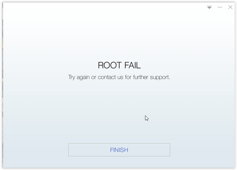

leszedtem, telepítettem, futtattam,
root failed no strategy available. -

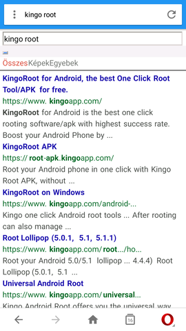

"NeeKingroot, mely nem ugyanaz, mint a king-o-root."
kezdjük akkor.
NeeKingroot, ilyen program nem létezik. ezt írta szó szerint.
ott van, hogy nem ugyanaz mint a king-o-root. ilyen program sem létezik. kingoroot, ilyen van, de ez az üzenet lényege, hogy nem ugyanaz a kettő. akkor vajon mégis mire gondolhatott, ha a fent emlitett 3 progiból csak egy létezik, és az nem a célravezető? :"D -
