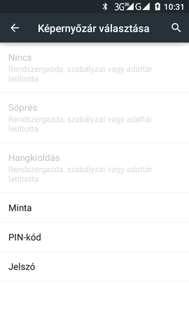

Már jó ideje, több, mint két éve nyúzom a P6000-et, eddig minden simán ment. Most viszont belefutottam valamibe, amit nem értek.
Ha koncertre, buliba, stb. megyek, mindig átállítom PIN kódos vagy mintás feloldásra a képernyőt, amúgy hétköznap nincs, csak simán "söprés"-re volt állítva. Amikor hazaértem, szokás szerint vissza akartam állítani a PIN kódról a "söprés"-re, és ez a képernyő fogadott:
Namost... én amióta megkaptam, és újra kellett telepítenem rá a romot, meg a hangerőt kicsit buzeráltam, semmit, de semmit nem állítgattam benne, tökéletesen megfelelt minden úgy, ahogy volt, és ezt a biztonsági beállítást is kb hetente megcsináltam. Mi változhatott?
