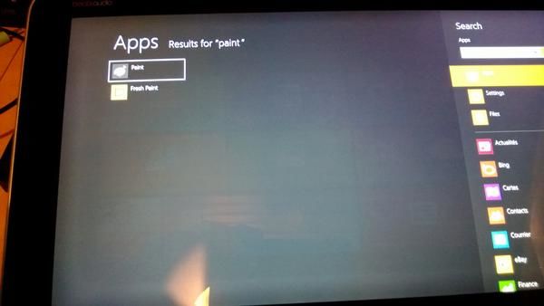

(mivel nem mai csirke a samum, nálam is vannak sötét foltok egy ideig, a CCFL így több év után kissé lassabban pörög fel üzemi fényerőre
)(#198) krx21 - nálam pedig az évek múlásával mindig csak romlott a helyzet... a mostanim pl TÖKÉLETESKÉNT indult
