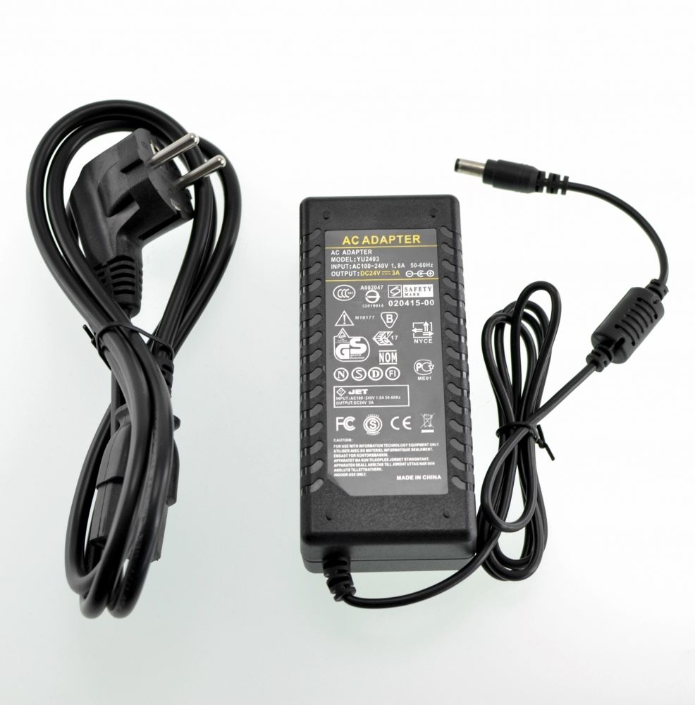

Utálom, ha egy ekkora eszközhöz még külső tápot is kell használni, A képekről persze hiányzik, mint általában az ilyen reklámfotóknál.
Csak persze egy 24V/3A katalógusból választott csingcsungcsang gyártmányú táp olcsóbb, mint beleépíteni valami tisztességeset, műszercsatlakozóval, amihez tetszés szerinti hosszúságú kábelt veszel/gyártasz.
Az pedig külön "haszon", hogy a DC oldalon van a főkapcsoló....

Az RMS az pont a folyamatosan kivehető szinuszos teljesítményről szól.
Nem színuszosról, de valóban a folyamatosról. Oké, szét lehet szedni a speckót, az összes gyártó speckója csal és hazudik évtizedek óta. Tekintsünk el a felírt számtól, és legyen a valós RMS 15+15+40W, Kevés egy ilyen kütyünek?

RMS úgy peak, hogy elvileg ennyit tud leadni max az erősítő. De nem tudom hogy hoztam össze ezt az RMS okfejtést.
Illetve inkább az RMS-hez képest a szinuszos nem a fele, mert mind2 szinusz...
Ha a másikhoz írják az RMS-t akkor talán még jó is lett volna. Bár ez sehogy se jó. -
Attól még sajnos igaza van. A konzumer hangszóróknál a megadott RMS általában a maximális pillanatnyi csúcs RMS, amikor már olyan THD van, hogy négyszögjelet kapsz. Mondjuk ebből számolni nem érdemes, sőt, nem is lehet.

400W az RMS, vagyis a peak, ennek a fele a szinuszos 200W (2x50+100). És ezt úgymond akár tudhatá is. A hangszóró rész 50W egy "hangfalra" ami mondjuk 35W a mid + 15W a tweeter, ebből 2 + a 100W mély.
De a fentebb említett okok miatt annyi áramot kellene felvennie a rendszernek amit a tápja nem bír.
Szóval úgymond nem is kamuztak, hogy mennyit tudna leadni. Lehet, hogy ha rádobnak egy méretes tápot akkor le is adná ami rá van írva, de 1 perc alatt szétrázná a rendszert. -

Bemeno tapfeszultsegbol nem lehet kovetkeztetni, arra, hogy belul milyen feszultsegek vannak. Kapcsolouzemu tappal barmilyen feszultseg eloallithato. Es ha hidkapcsolasu erosito van benne, akkor az, eleve meg negyszerezi az elmeleti elerheto teljesitmenyt. Persze a 72 wattos adapter azert elege behatarolja a maximalis tartos kimeneti teljesitmenyt. Es valoban rohejes lenne, ha pmpo-t adnanak meg, vagyis hogy egy kondenzator altal miliszekudumokig biztosithato csucsteljesitmenyt.
A hangszorok teljesitmenyenek megadasa amugy is felrevezeto ugy altalaba. Mert a megadott elektromos teljesitmenyt, megis milyen frekvencian gondoljak ? Meg ha a melynyomo kepes is elviselni meghibasodas nelkul a megadott 300 watt-ot, de azt senki nem gondolhatja komolyan, hogy a 2 centimeteres cincogo kepes lenne kigyulladas nelkul 300 watt-ot elviselni. Szoval megadott teljesitmenyek egy nagy turot sem ernek.
Talan az lenne a korrekt es osszehasonlithato, ha szabvanyos meresi korulmenyek kozott, a hangszoro altal elerheto maximalis hangnyomast adnak meg, 3 jellemzo frekvencian, vagyis, hogy adott frekvencian, adott max torzitas mellett, mennyire hangos. -

"hogy nagy érzékenységű hangszórók vannak benne"
Biztos:
"5.25 sub-woofer x 1"
Akár 1dB-lel is érzékenyebb lehet, mint hasonló méretű társai, ha NASA technológiát építettek bele.
egyébként:
SPEC :
1 inch silk tweeter x 2
4 inch paper woofer x 2
5.25 sub-woofer x 1
WiFi - AIrplay , MUZO App
Bluetooth 4.0
OPT in x 1
COAX in x 1
RCA in x 2
RCA out x 1
Headphone out 130mw
40Hz ~ 20K
Main speaker : 50W x 2, 100W x 2 max RMS
Sub-woofer : 100W x 1, 200W x 1 max RMS
Power adapter : 24V3A / 100v~240v
43.6 x 15.2 x 29 cm , 11 KG -

Tápfeszből minimum 4Vot le kell vonni még és akkor is ha 2 ohmmal számolsz akkor is csak 100W jön ki.
És a 100W-hoz pedig 7A kellene.(És akkor ebből 3 a 2.1 miatt az már 21A lenne) A 3A-es táp 7A leadásához mennyire állhat közel?
Nem hiszem, hogy beleraktak min 1F kondit, hogy tudja is azt a ráírt értéket. Szimplán ráírták a hangszórók max értékét és annyi. Ettől még szólhat baromi hangosan és szépen. Egy vacak 20Wos erősítővel olyan hangerőt össze lehet hozni, már bulihoz is bőven, de a marketing miatt ilyen hülyeségeket kell ráírni.
Amúgy a weboldalon 400W RMS-t írtak -

"A 2.1 csatornás, beépített mélysugárzóval rendelkező masina maximális teljesítménye a hivatalos oldal szerint 300 watt (RMS). Ez pedig arra utal, hogy"
...hogy mindenki olyan számot ír rá a cuccaira, amit nem szégyell.
A tápja 24 volt, 3 A, szóval kap összesen 72 wattot - ami egyébként nem kevés, csak éppen a 300 watthoz nincs semmi köze. -
