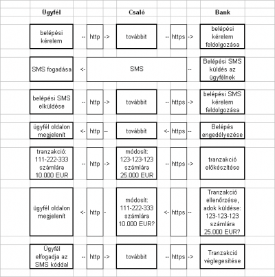

Természetesen meg fog jönni, mivel a fake site routolja a HTTP kérésed a netbank felé ("tisztességes" https formában) és az eredmény pedig visszadobja neked (akár kicsit formázott változatban). Tehát belépsz a netbankba, de úgy, mintha http proxy-t használnál. Csak itt a "proxy" az SSL-t is kibontja és titkosítatlanul küldi tovább neked (vagy akár titkosítva, a saját oldalán érvényes SSL kuccsal).

Unicredit ugyanez, de pl a BB-nél a jelszó és a mobil kód is kell belépéshez (ergo a számlaegyenleg sem megtekinthető a mobil kód nélkül). Másrészt ezek a védelmi intézkedések egyáltalán nem védenek a cikkben leírt MITM támadások ellen, hiszen a felhasználó kezdeményezi a belépést, és ő konfirmálja le a belépést/tranzakciót a számára (mobiljára) kiküldött kóddal.
Az igazi védelem csak az, ha az egyszeri kód (tranzakcióhoz) a tranzakció adataiból generálódik, és az a felhasználó generálja, vagy azt ellenőrizni is tudja (legbiztonságosabb esetben egy másik eszközön - mondjuk egy billentyűzettel ellátott OTP generátoron, ahol az OTP jelszóhoz a pin kód a számlaszám és az összeg adataiból tevődik össze)AE

Semmi új nincs ebben. Ismerős körökben már kb 3 éve ezt szajkózom... Azt sem mondhatnám, hogy nagy újítás lenne a perjeles trükk, főleg mióta a DNS megengedi a Unicode karaktereket...
Érvényes tanúsítványt meg bármilyen site-ra lehet szerezni ha egyszer fake (ha egy akármi.cn, vagy akármi.nu kell az embernek). Nincs ebben semmi feltörés, csak egy kis megtévesztés. Már rég rájöttek erre, sokkal egyszerűbb a júzereket átverni, mint a rendszereket feltörni. A gond csak ott van, hogy általában a szolgáltató felel a sok egybites felhasználó hülyeségeiért.AE

elolvastam, épp ott ötlött fel bennem a kétely, amikor azt taglalta, hogy https szájtokra legtöbbször nem úgy jut el a user, hogy beírja: https, hanem kattint egy http oldalon. tehát a trükk még titkosítatlan állapotban történik. ennek szerintem nem sok köze van magához a https protokollhoz meg az ssl feltöréséhez, az eredeti lappal nem történik semmi, a user egy kamu szerveren jár egy hamis tanúsítvánnyal a kezében.

jól értem, hogy itt nem az SSL-t törték fel, hanem sima phishing akció van kicsit megturbózva?
