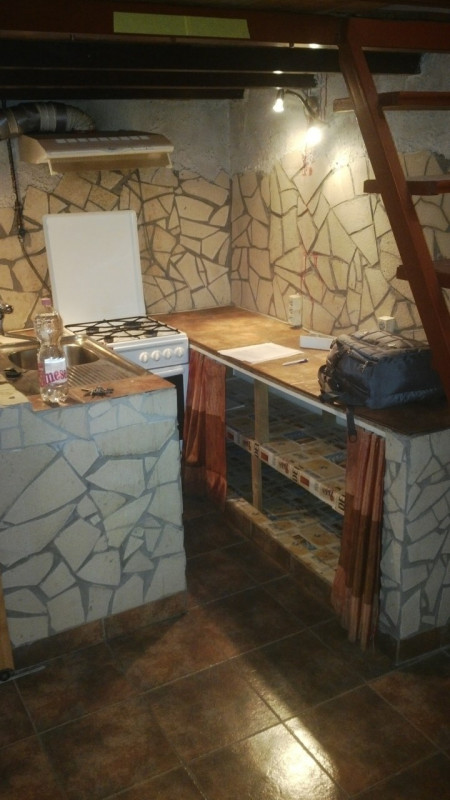

Ami még kimaradt korábbról a konyha. Arról is van néhány közbenső kép még a bontásról, villanyszerelésről itt a topikban.
További fejlemény, hogy ezt is körbe kellett gipszkartonozni, mert 2 méteren 8-10-12 cm volt a falban. Most nem ásom elő a képeket, csak legyen egy előtte-utána kép a konyháról:
igen, tudom a közlekedőben is fel kellett volna szednem azt a pár nm padlólapot, demár mindegy. Már bánom, hogy nem tettem. Akkor minden forint számított.

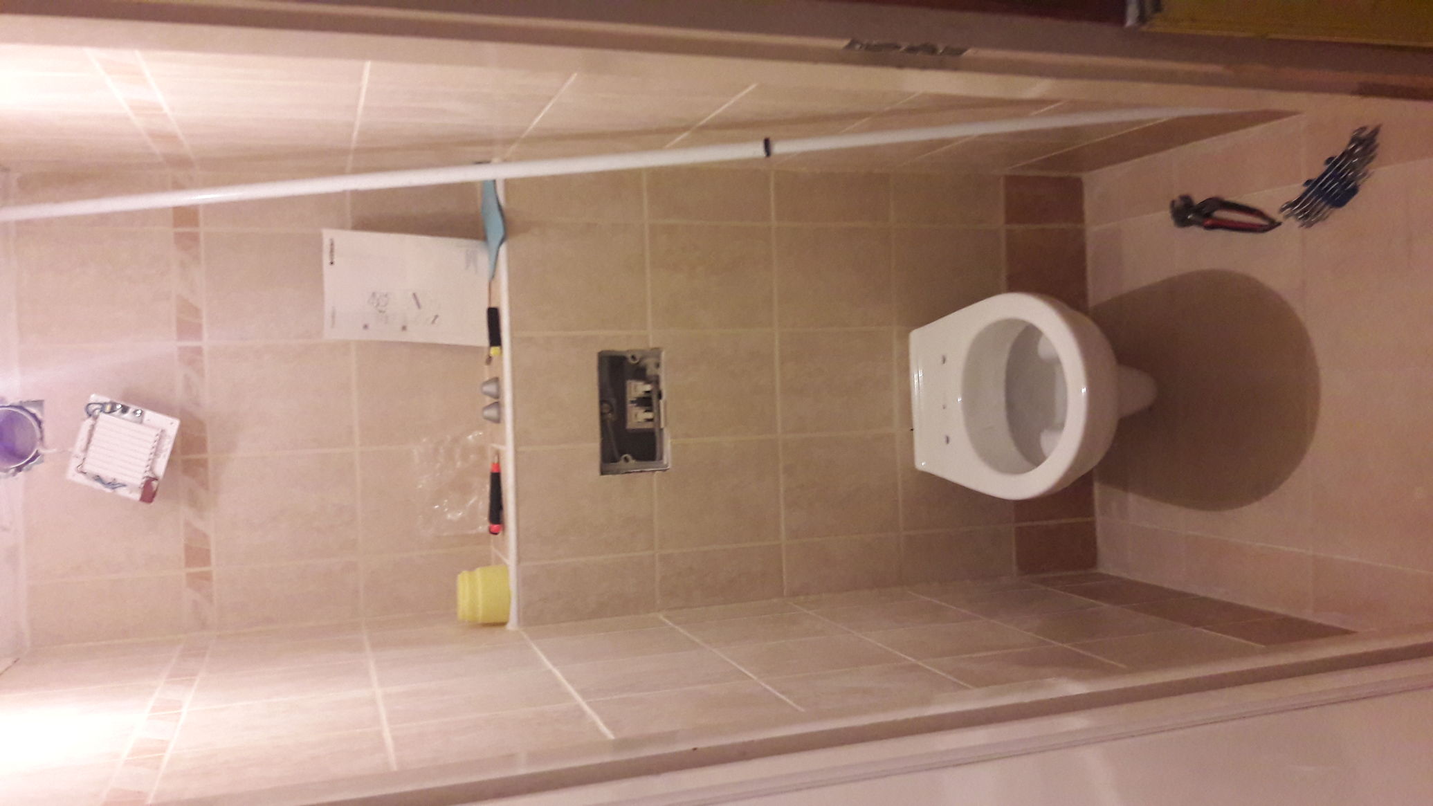

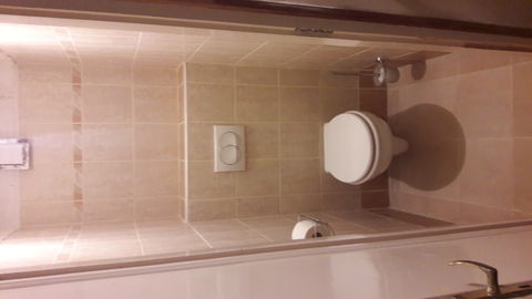

No, kihagyva egy kevéske időt után elővettem a WC-t. Mármint a WC felújítást.
Szóval valahol innen indult a dolog.
A képek kattintásra megnyílnak nagyobba. A képek egy ócska mobillal készültek a minőségük olyan-amilyen.

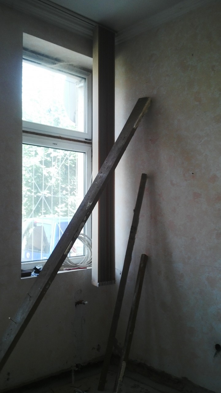

A hátsó falon lévő "ablak" egy szellőzőre nyílt. Jobb időkben egy sima gerébtokos ablak volt, de szegény szerencsétlen be lett fedve 1 db gipszkartonnal. A szél is átfújta, de legalább kiváló volt a szellőzés.

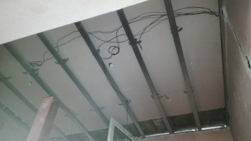

Kezdetben vala a menyezeti GK bontása, villanyszerelés, a hátsó ablakba való időzítős ventillátor beszerelése, mennyezet GK burkolása, lámpa visszaszerelése. A hátsó ablakot is GK-val burkoltam, a régi ablak és a GK között kapott 7,5 cm szigetelést, meg a régi ablakkeretbe még 5 cm-t.

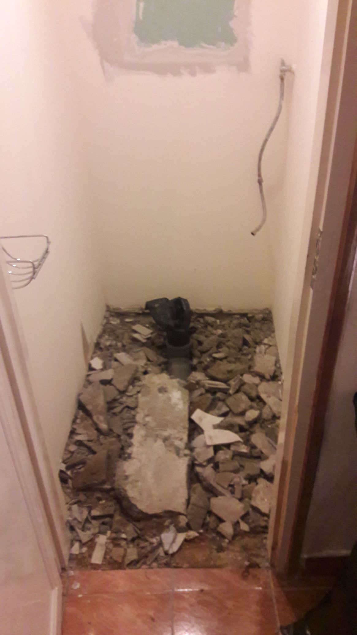

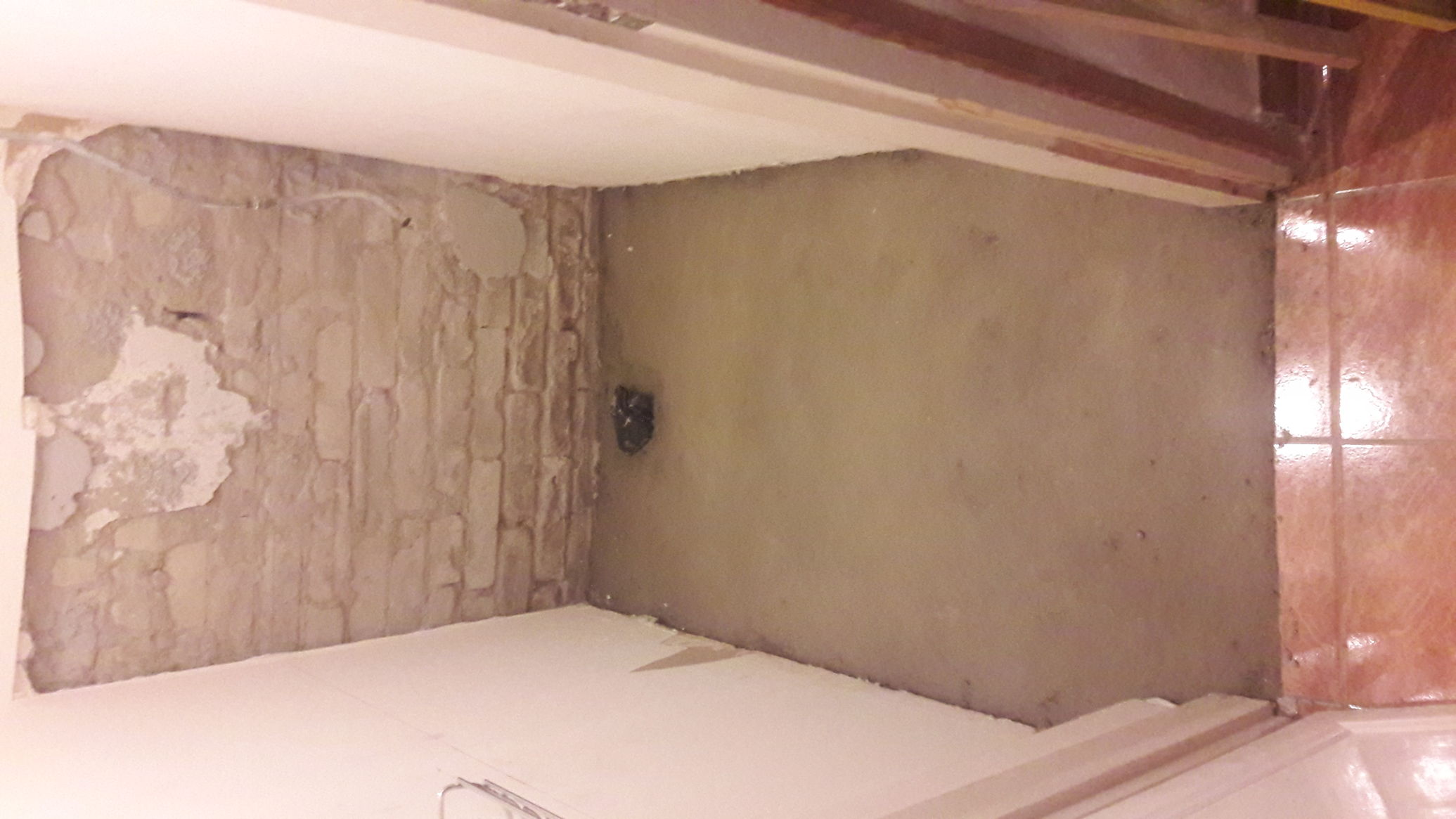

Majd vala a padló bontása:
3 réteg. Csempe, padlólap és metlachi. Fincsi volt.

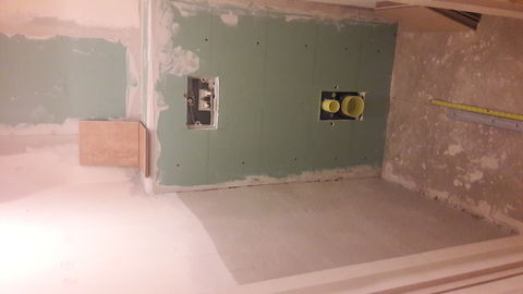

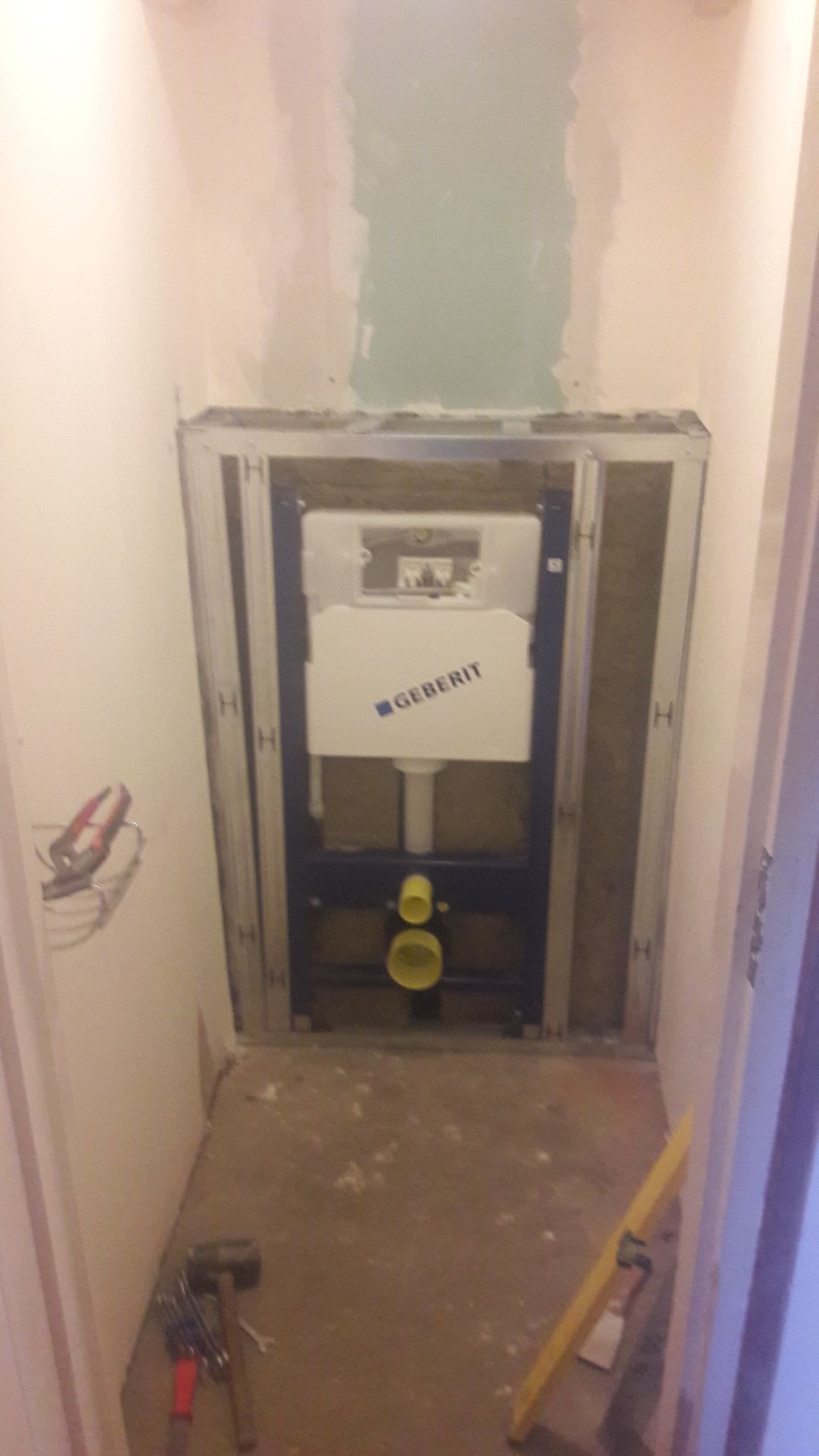

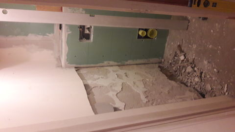

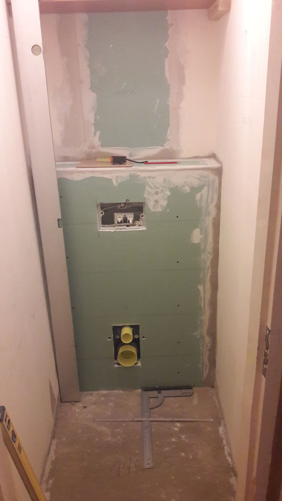

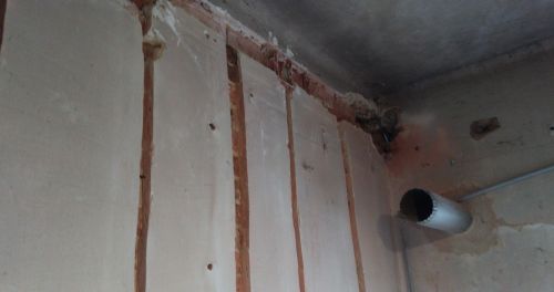

Majd kiszedtem az altalajból és az addigi alsó kifolyású csészéhez igazított lefolyót kissé megtoldottam, hogy beérjen a szerelvényhez, lebontottam a hátsó falon lévő GK-t, hogy legyen mihez rögzíteni, majd lebetonoztam az alját.
Szerencsére volt szerencsém már egy picit közelebbről is látni betont, így ~36 óra múlva fúrható és dűbelezhető volt az aljzatbeton, így mehetett fel a fali konzol. Ide kívánkozik a megjegyzés, hogy a geberit nem ad a csomagba rögzítő/távtartókat. Azt külön kellene megvenni 7k-ért. nyátokat. 2x500 forintált vettem L lyuklemezt, meg metrikus csavart, dűbel a falba, helló world.
Körbeépítettem 50-es GK profilokkal, telepakoltam kőzetgyapottal (lévén a hátsó fal 10 cm vastag):
felpattintom a GK lapokat majd valami isteni szikrától vezérelve a fal mellé tettem a vízmértéket és voilá, 3 cm van a falban.
Hurrá, folytatódhat a bontás.

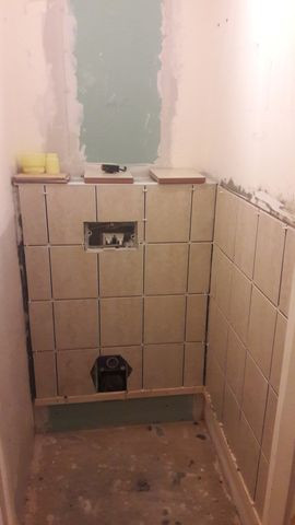

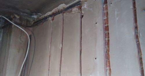

majd 6-30-assal a vakolás

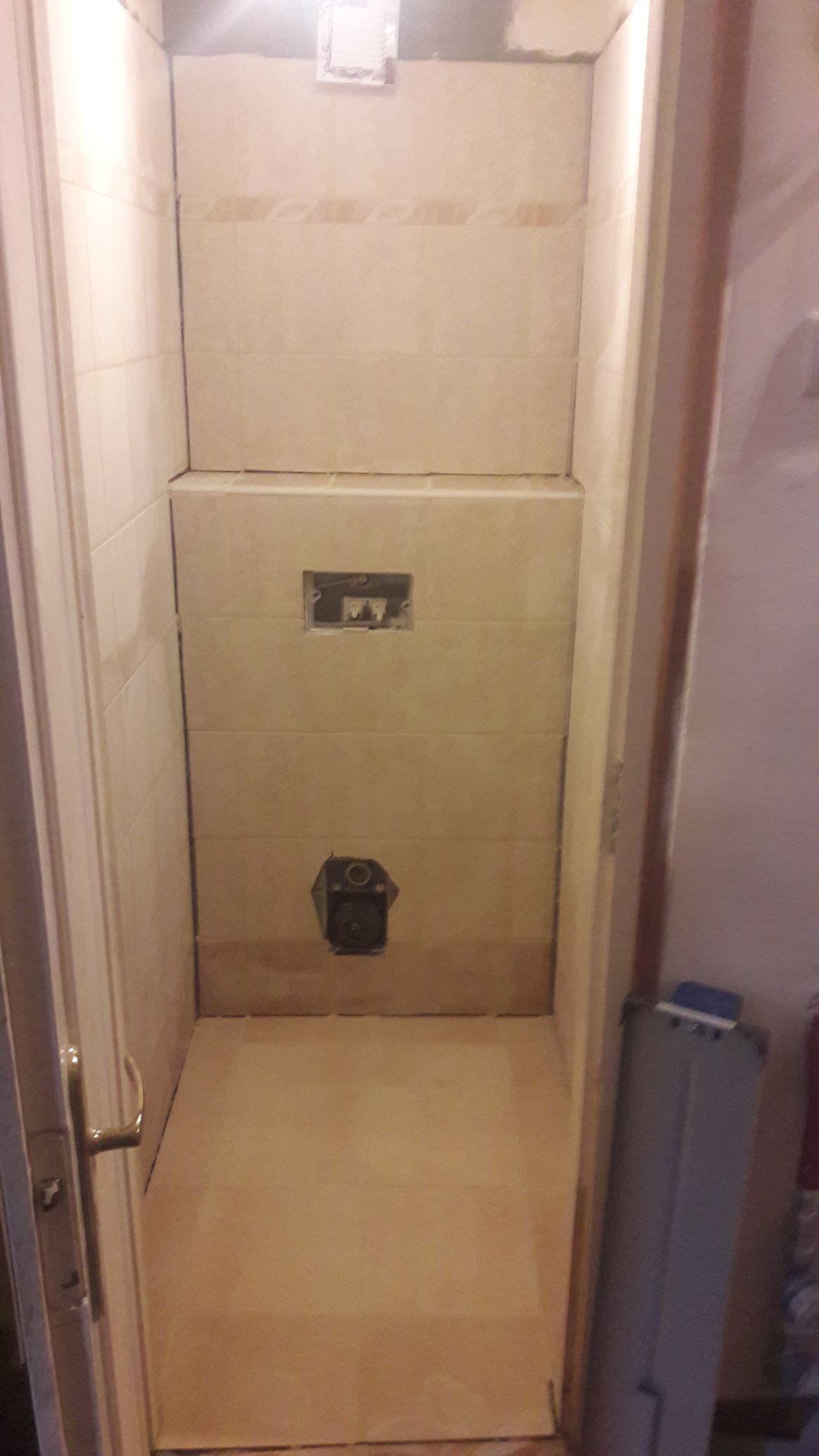

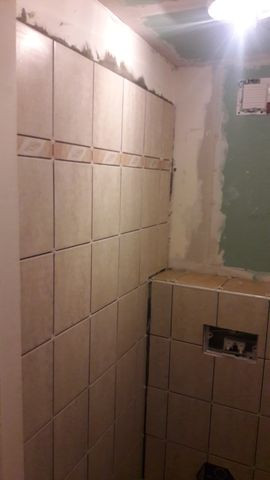

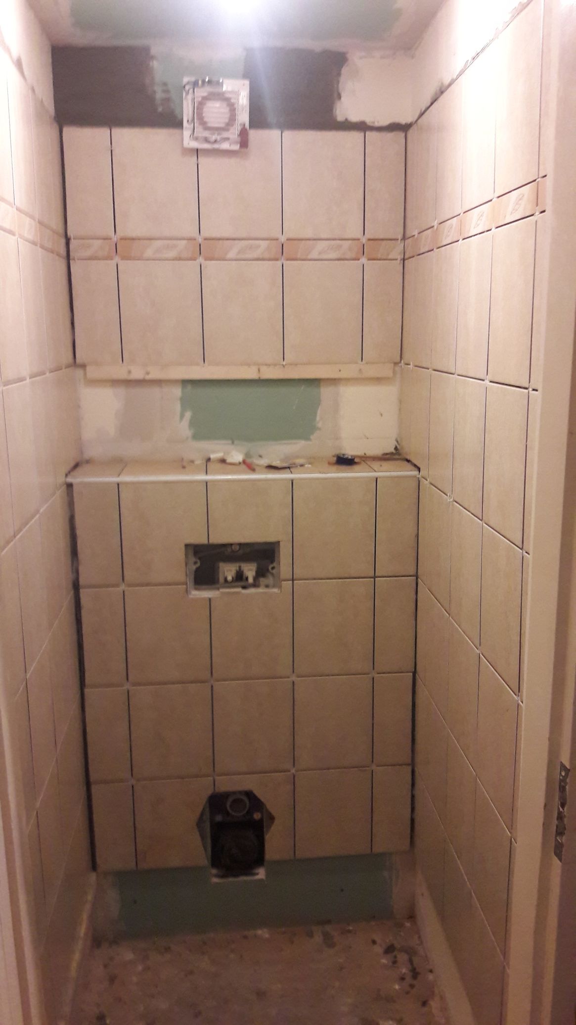

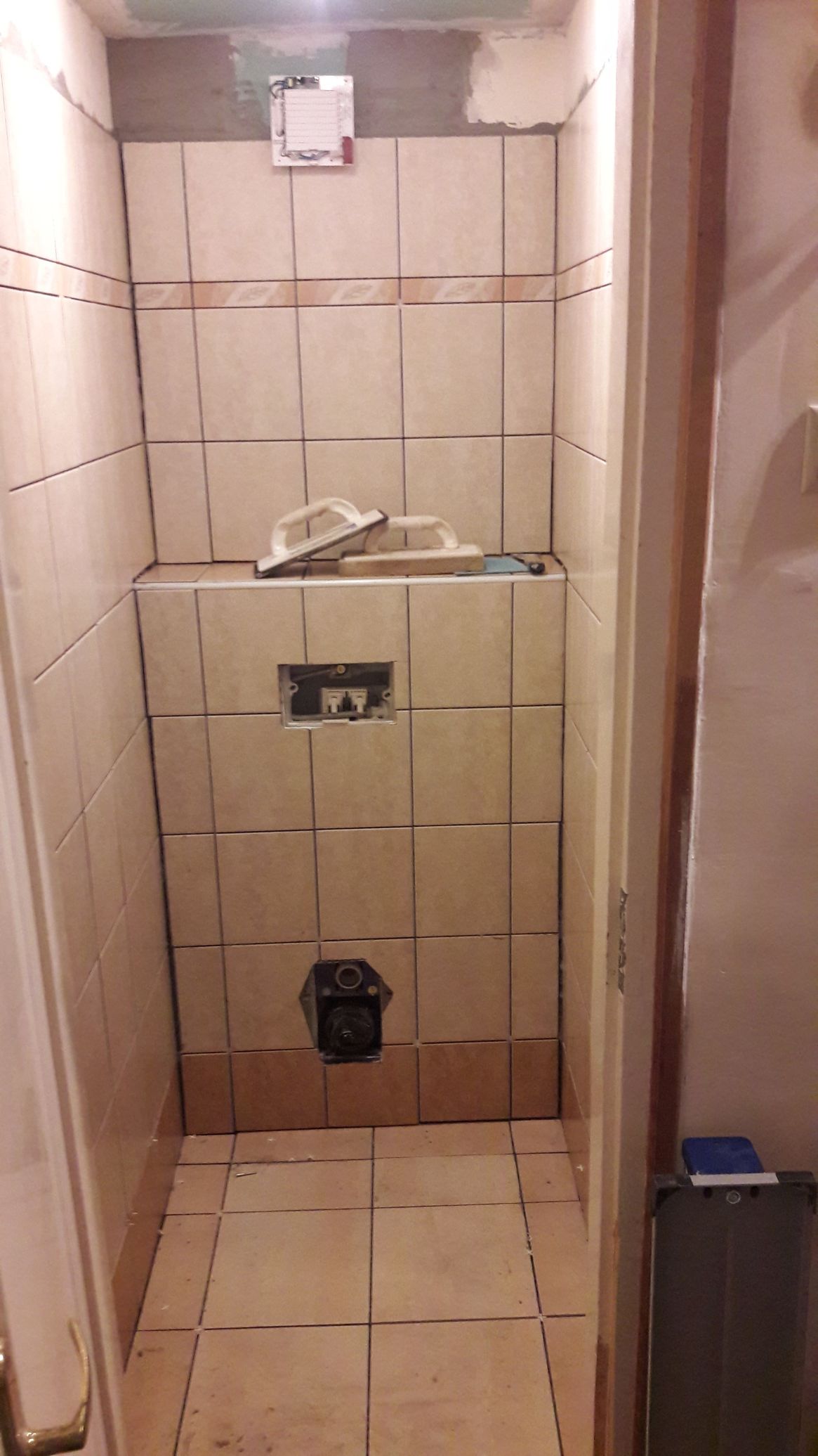

És végre jöhetett a burkolás:
Még egy kis festés hátra van a menyóra, de azt majd vasárnap.
Végre ez is megvan.

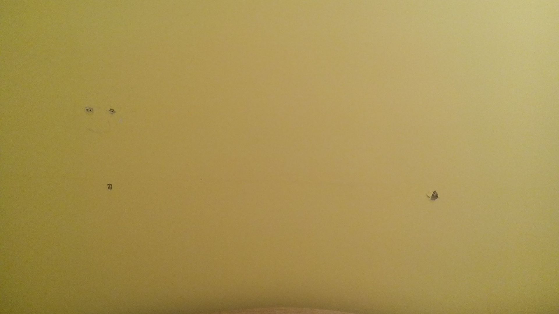

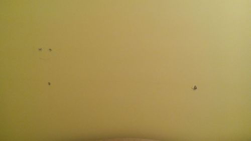

Legipszeled a lukakat. Aztán olyan helyről, ahol nem látszik, (pl. kanapé mögött, stb.) u.arról a falról lekaparsz egy kis festéket, és csakis festéket. Vakolat marad! És érzéssel, pl. zsilettpenge! És ebből kreálj festéket a gipszes lukak festéséhez. Egy próbát megér. Sok sikert. -
nextman

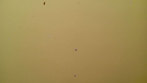

Elozo lako kicsit tonkretette az egyebkent szep, par eve festett falat tiplikkel, falragaszokkal, amik utan feher lyukak maradtak a sarga falon.
Hogyan lehetne ezt megjavitani az egesz szoba ujrafestese nelkul?
Eloszor arra gondoltam, apro papirkorongokat ragasztok ezekre a helyekre, de hiaba talaltam megfelelo szinu papirt, akkor is elut a fal anyagatol. -

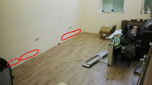

Igy hirtelen nem vagom mire gondolsz.
ha kozvetlenul a laminalt padlo mellett van, a fal tovebe akkor szerintem a festesnek az "aljat" latod. Ugyanis amikor szinre festek, sosem festek le a padloig, hanem megallok felette egy kicsivel. A szegolec takarni fogja, cserebe nem koszolom ossze az ecsetet es nem fogom a koszt felvinni mas, esetleg latvanyosabb helyre
Ha nem erre gondoltal, akkor nyilazd be a kepen.Udv, foccer

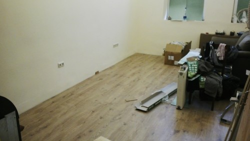

Ma vegre elkezdodott a nappali glettelese. Mar most, igy is sokkal jobb, mint azzal az elcseszett majva szinu marvanyozassal.
Remelhetoleg a heten megvan a nappali a galeria, kozlekedo es a furdo. Het vegen szeretnen ezeket kifesteni, legalabb az.elso reteggel.
Ennek olvasataban a het masodik felen be lesz kotve a bappali vilagitasa is. Hurra.

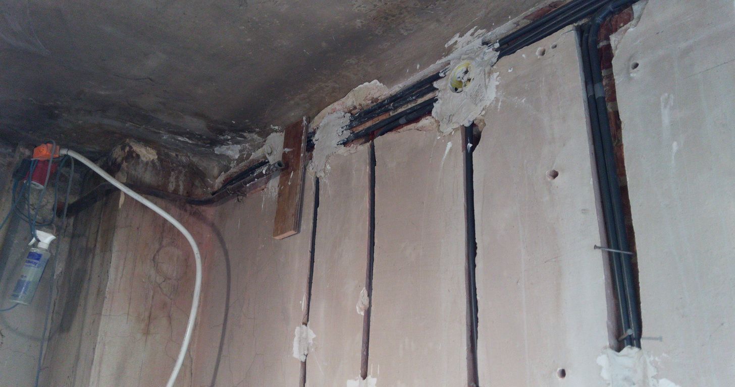

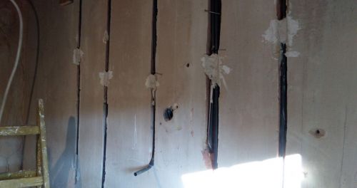

Na, ezt ma jól megütöttem. Volt vele szívás, mert az eredeti elképzelésem az volt, hogy fentről, a kötődobozból áthúzom a tápot, lévén ott van már 2 kapsoló is. Aham, jah, az egyik 12V-os, a másik meg az előszobai altenatív kapcsoló "rossz" vége, azaz közel távol nincs 230V-os drót a világítás köréből.
Szóval némi silabizálás után, 3 kötődobozzal arrébb találtam egy áthúzott MTK kábelt, ami a megfelelő körben volt, szóval ha nehezen is, de megoldottam a feladatot.

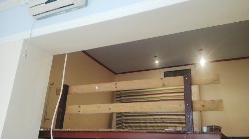

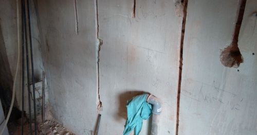

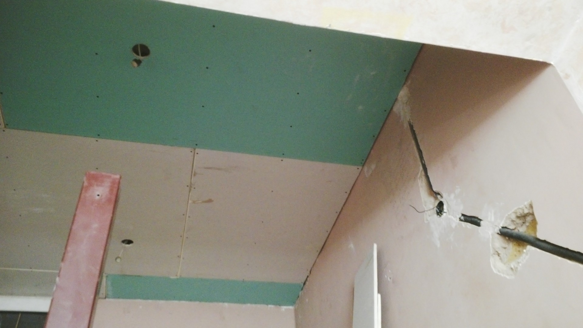

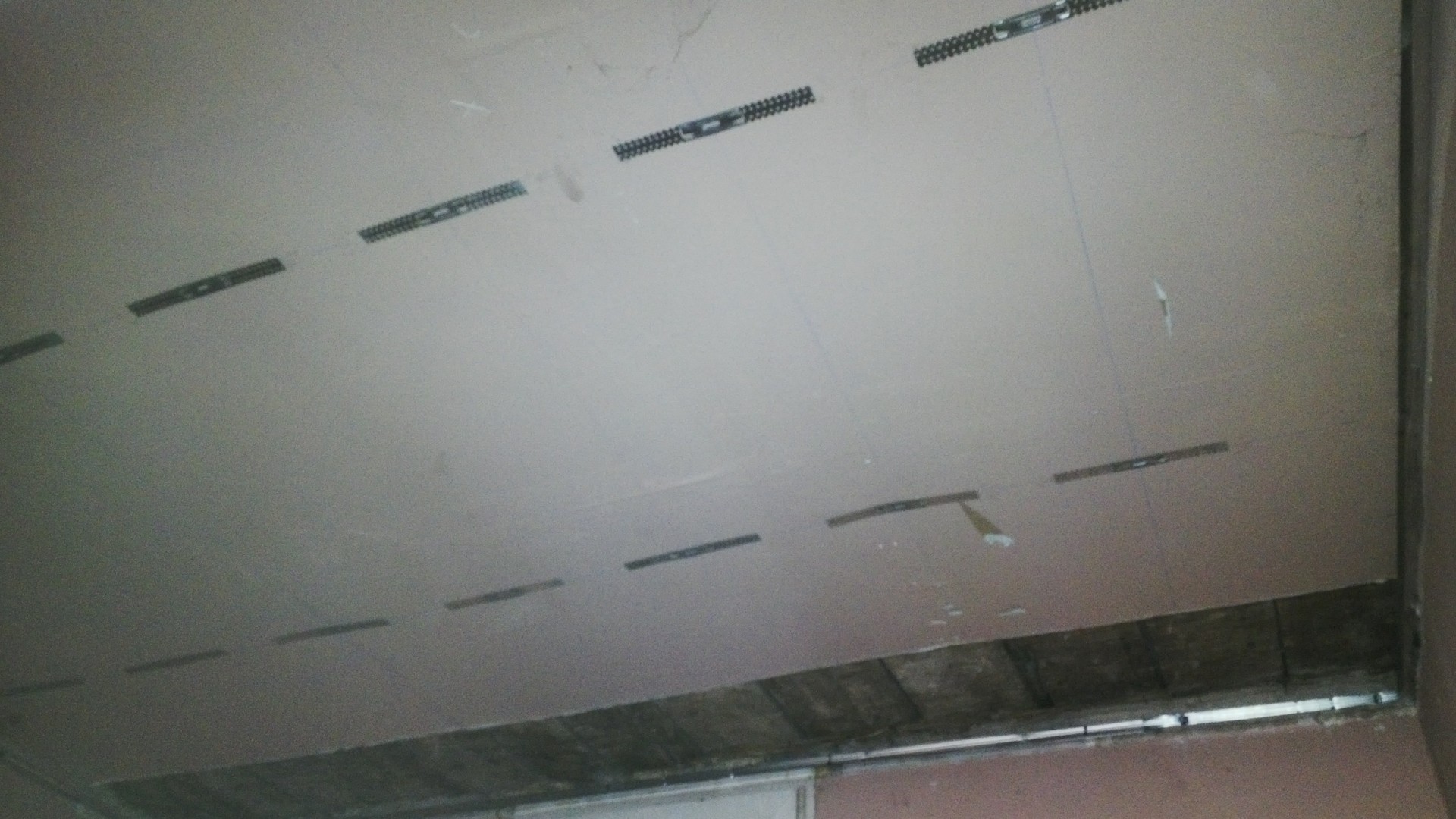

Ezen a képen látszik, hogy a galéria hátsó részében van egy ~5 cm-es gipszkarton "csík" amibe a világítást betették. Ezen kívül egy véköny szüvetdarabot tettek fel a menyóra, hogy elrejtsék azt a förmedvényt, ami a galéria tetején, álmenyezet néven volt. 5-6 cm belóógással volt néhány karton felcsavarozva, glettel összegányolva. Valami undormány okádék volt az egész. A holkert simán, splakival próbálták kialakítani, nem túl sok sikerrel, ha fogalmazhatok így. Undorító volt.
A tisztelt "szaki" a világítást elrejtő csíkot 1 pallóval és 1 5x5 léccel próbálta meg kialakítani ( a léc széttört leszerelésnél).
Hát, hogy is mondjam. A pallóból kb 20 db, 15-25 csavart szedtünk ki. Nem szarozott, kb a fél tetőszerkezetet megbírta volna, annyi csavar volt benne... Mindegy, lebontottuk. Tele volt porral, sebaj...
Madzagok...
ezen kívül be lett bandázsolva, szériával ki lettek húzva az illesztések. A szar holker, illetve a pocsék fal miatt így is van benne durván 1 cm az egyik sarokba, de még mindig jobb, mint volt.

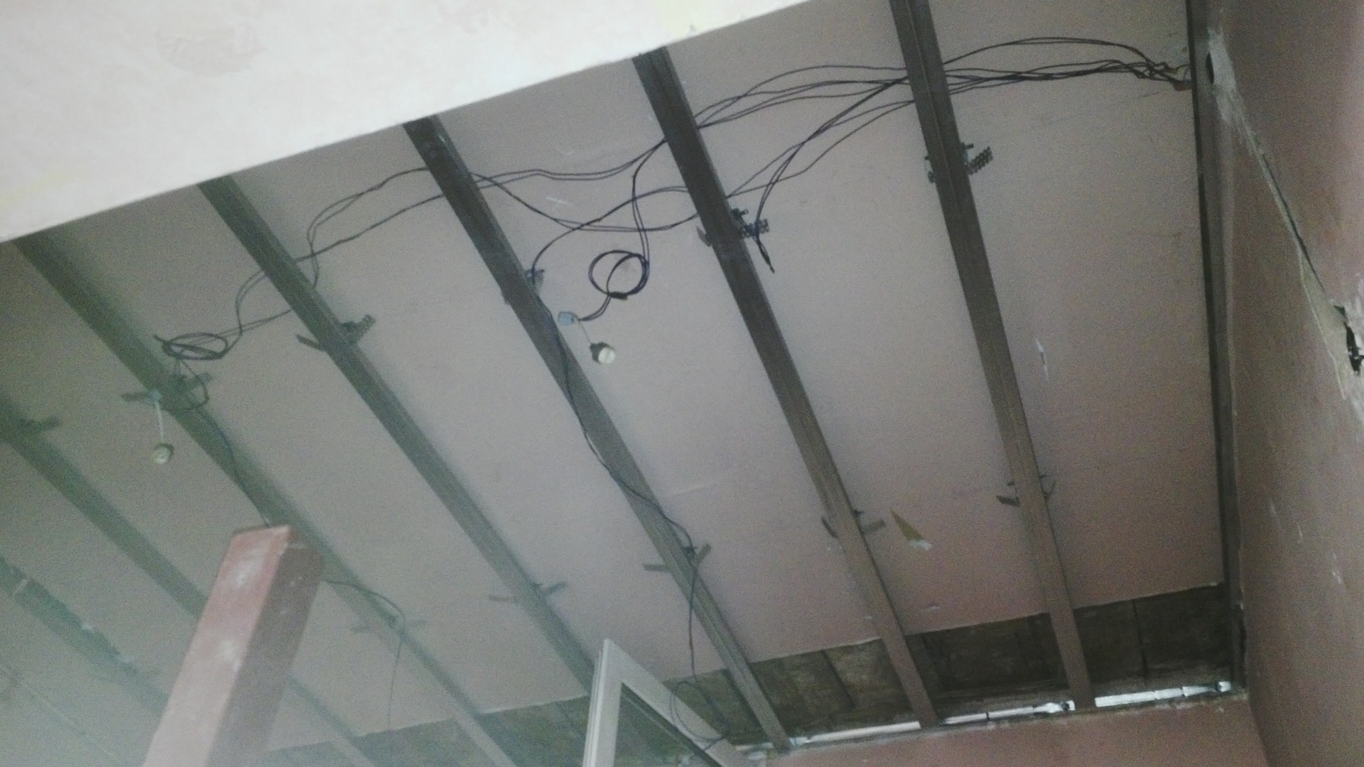

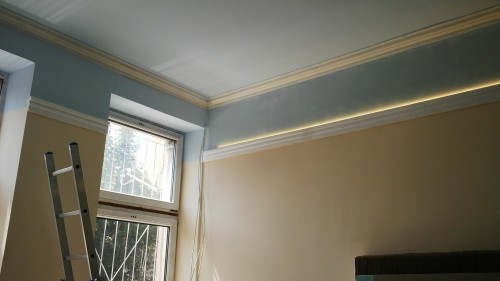

Jelentem a galeria feletti almenyezet keszen.van.
