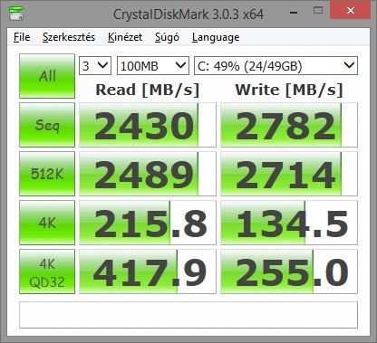

A rapid mód = ramdrive cache szerűség.
Szóval ezt nem natívan az SSDd csinálta, hanem a rendszermemória azon része ami erre a célra lett elkülönítve.
És innen kerül kiírásra az SSDre, ahogy az bírja tempóval. -

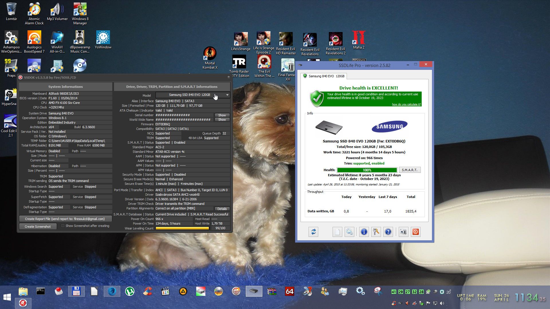

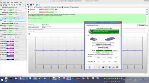

Tegnap este installáltam az új Samu ssd-m és ilyet mértem ma rajta:Hogyan lehet ennyi a sebesség??? (ennyit dobna a RAPID mód???)
wolfman
Hát én erre nem teszek új Firmware-t. Eddig se tettem, így jött boltból.
Ezek szerint pont jót fogtam ki.
(Az a picike leugrás az egy Outlook elindítás volt közben, tudom nem kellett volna) -

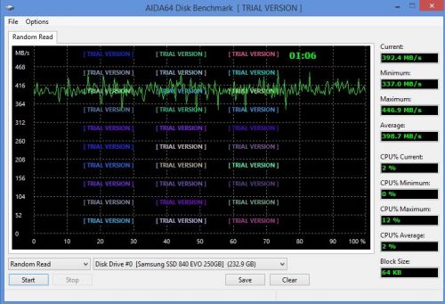

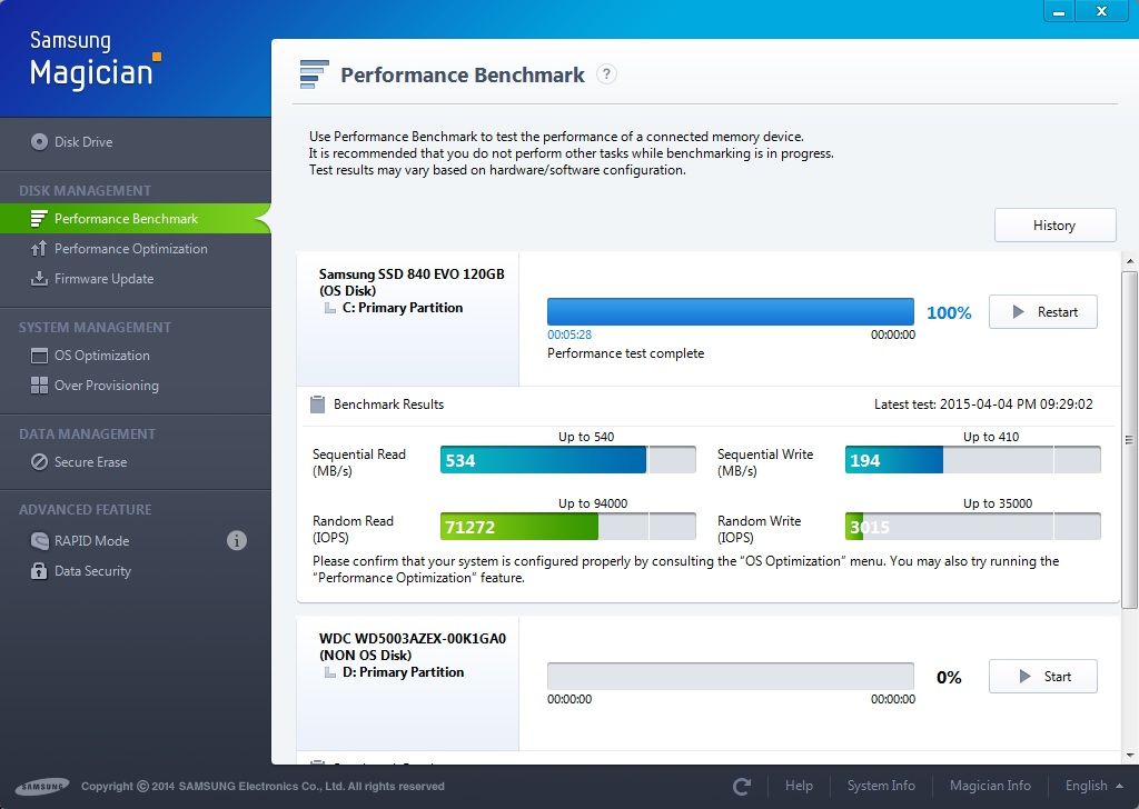

...és most már a Windows is 7,9-nek látja a lemezteljesítményt.
Razor18
scarabaeus #127 üzenetére
Felénél lelőttem, de íme:

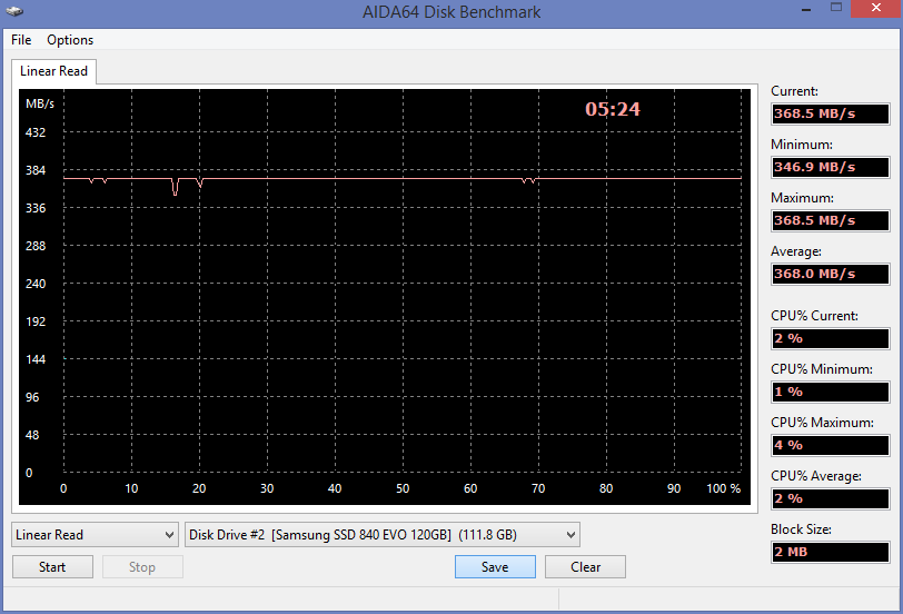

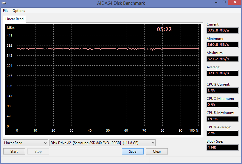

scarabaeus
"Az AIDA 64 Extreme-ben van ilyen alkalmazás?"
Abban is van. Eszközök -> Háttértároló sebességmérés -> Linear Read
"érdemes-e mérés nélkül, mindentől függetlenül futtatni a firmware update után a 4.6-os Magicianban található Advanced Performance Optimisation-t"
Én nem futtattam. Ettől függetlenül az SSD most olyan gyors, mint új korában, végig, egyenletesen hozott 510 MB/s olvasást.
"mi volna az, amire a max. 7,9-es értéket hozná ki"
(Nálam a 250 GB-os 840 EVO-ra 7,9-et ír)

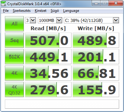

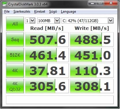

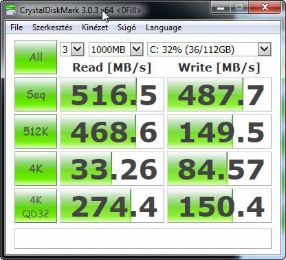

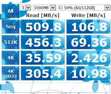

2014 decemberébe készült teszt:
ez pedig tegnap:
mielőtt valaki megszólna érte, teszteltem ugyan azzal a beállításokkal is mint decemberben, de 98%-ban ezek az eredmények jöttek ki 100MB-al is.
Rendszer egy win7 x64, a konfig azóta is ugyan ez. És még hogy nem lassul...

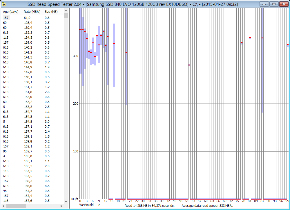

Legközelebb nem csak gyors formázom mert zavar, hogy SSD READ TESTER 589 day file-okat talál az ssd-n, hol ott 6 havonta rakom újra a wint szűz telepítéssel, nem is értem hogy talál rajta 589 napos file.
Max 180 vagy 185 lehetne a legidősebbASmedia 106X SATA 3 vezérlő mielőtt a sebesség miatt megróna valaki......

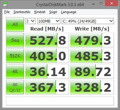

Sequential Read : 519.097 MB/s
Sequential Write : 504.851 MB/s
Random Read 512KB : 459.549 MB/s
Random Write 512KB : 274.407 MB/s
Random Read 4KB (QD=1) : 37.736 MB/s [ 9212.8 IOPS]
Random Write 4KB (QD=1) : 129.964 MB/s [ 31729.4 IOPS]
Random Read 4KB (QD=32) : 238.220 MB/s [ 58159.2 IOPS]
Random Write 4KB (QD=32) : 152.150 MB/s [ 37146.0 IOPS]Test : 1000 MB [D: 61.0% (38.4/63.0 GB)] (x5) <0Fill>
Date : 2015/03/11 21:19:04Ez egy 120 as 840 evo.
Ja! És nem tapasztaltam lassulást!

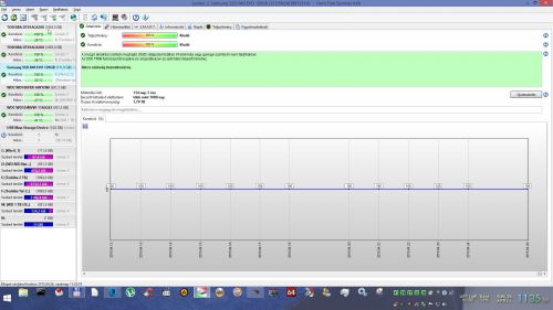

sziasztok!
mikor kijött az előző "javítás" megcsináltam és ez fogadott ; A mozgó alkatrész nélküli meghajtó (SSD) állapota hibátlan. Problémás vagy gyenge szektorok nem találhatóak.
Az SSD TRIM funkciója támogatott de inaktív. Javasolt az operációs rendszer, lemezvezérlő vagy annak illesztőprogramjának frissítése az optimális teljesítmény eléréséhez.nem csináltam vele semmit (párszor lekapcsoltam és vissza,mikor lefeküdtem aludni
) ; A mozgó alkatrész nélküli meghajtó (SSD) állapota hibátlan. Problémás vagy gyenge szektorok nem találhatóak.
Az SSD TRIM funkciója támogatva és engedélyezve az optimális teljesítményhez.bár én nem veszek észre lassulást!

Szerk: hmm és a notin valóban jelen van a gond... pedig nem egy agyon használt :-/ Viszont a rendszerben / játékokban nem tapasztaltam észrevehető lassulást.
Killer01
Alchemist #23 üzenetére
Nem egy család. Más vezérlő + más nand, még jó-hogy nincs gondod vele. Ez az EVO nagy öngól a Samunál, kíváncsi vagyok hogy jönnek ki belőle. Temetni hülyeség őket, más gyártóknál is voltak már komoly gondok. Valaki említette feljebb Intel-t / Kingston-t.....hát ott is voltak már nagy bukták ssd terén, 8 megás problémára Intelnél sokan emlékeznek szerintem + Kingston is befürdött a v300-al, Ocz-t szerintem hagyjuk
Soma01
A 850-esről még nem derült ki semmi komoly hiba. Szerintem az jó lesz. De várjunk még nyár végéig, addigra kiderül ha van valami baj.
A 840 hibáját a Samsung biztosan tudja, csak nem mondja meg. De az is biztos, hogy tanult belőle és ezek után oda fog figyelni. De én sem vennék még Samsung SSD-t! -
sanzi89
freestailo #12 üzenetére
Nem is fogja megoldani... Ezek az SSD-k egyszerűen hibásak, csak a Samsung nem akarja beismerni és cserélni az érintett termékeket, és megy a hülyítés ilyen-olyan javításokkal.
Az ilyen események után egy lényeges konklúzió van: Samsung SSD-t nem kell venni. Szerencsére sok hibátlan alternatíva van a piacon, amikkel semmi gond - Kingston, Intel... -
Soma01
Szerintem is azért lehet hardveres hiba, mert kivéve a gépből és pár hét után visszatéve is produkálja a hibát.
bozont
Igen ezt hallottam már, de akkor ezek szerint minden TLC-s SSD küzd ezzel a problémával. Legalább is kellene, de másról nem nagyon hallottam. Tehát vagy mégsem TLC probléma, vagy kiküszöbölhető valahogyan ami a Samsungnak nem sikerült másodjára sem. Reméljük harmadjára fog. Bár én azon szerencsések közé tartozom, akinek a fw frissítés után nincs már lassulás problémája.
AtHoS
Ez a hír inkább tegnapra (ápr. 1) illett volna
vinibali
pedig a TLC és a vele járó több töltésállapot(feszültség) miatt történik meg a lassulás. röviden arról van szó, hogy idővel elmásznak a töltés(feszültség) és a vezérlő csak hosszass CRC ECC után tudja megállapítani a cellához tartozó egykoron beírt értékel. ez némileg csökkent a 3D TLC-vel, a Samsung mérései szerint.
adamka16
Az utóbbi pár hónapban csak panaszkodni tudok rá, lassú is, ki is fagy, nem annyira fürge mint előtte.
Arra viszont még mindig nem tudtam rájönni, hogy miért fagyúgy ki, hogy rádugom a telefonom (iphone 4s) és pár perc majd lefagy a gép, hdd led pedig folyamatosan világít. Több kábellel is próbáltam, mindegyikkel ez volt. Pendrive-al nincs gond, sem a külső lemezekkel. Nem értem... -
djculture
Normálisan nem fogják tudni javítani ez az egész közjáték csak azért történik hogy ne történjen meg az hogy netán az összes érintett terméket visszavonva uj verzióra kelljen cserélni. Ez pénz, jobb helyette inkább etetni a vásárlókat. Igazi sumák megoldás. vezérlő részéről szükséges hibajavítások nem fognak egy szoftveres megfoldástól csökkenni..
Zoli0726
Jó kérdés, hogy vajon miféle hiba ez, és hogy javítják, de annyi tuti, hogy létezik.
Nem halálosan, de érezhetően lelassul a 840 evo-m 3 hónap alatt.
Lefuttatom a performance restorationt, és megint hasít mint a szél. -
