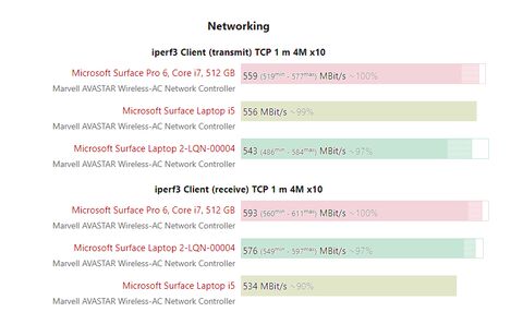

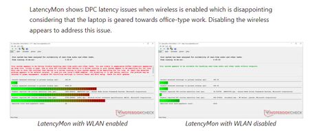

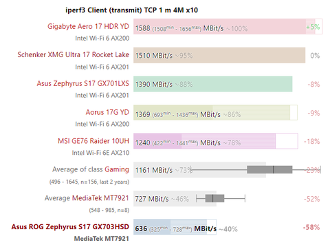

Ezek idei tesztek (azok a tesztek, amik merik a wifi kartya sebesseget, nagyon azonos eredmenyeket mutattak), par honapos az utolso. Persze szamit, hogy a notebookoban hogy van kiepitve az antenna, de katasztrofa teljesitmenyt nyujtanak a Mediatek/Realtek wifi kartyak, teljesen mindegy hogy 4ezer euros Asus S17 vagy belepo szintu Asus notebookba rakjak. De van meg naluk is rosszabb: Marvell wifi kartya. Meg a DPC latencyt is teljesen szetcseszi
