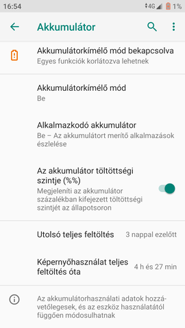

Ennyit produkál nálam üzemidő tekintetében.
Éjszaka kikapcsolva, napközben folyamatos 4G, auto fényerő. Aksi kímélő mód 15%-tól.

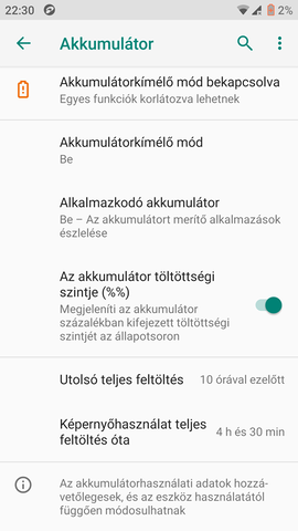

Egy brutálisan unalmas délutános műszak után készült képernyőkép
Sötét háttérkép, messenger dark mode, fényerő kb közepesen, 3G mobilnet, 10-20 percet hallgattam teló hangszóróján zenét, meg oda-visszafele úton zenét.
20% aksi körül benyomtam az energiatakarékos üzemmódot. -

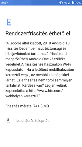

, nem kicsit bosszantó, hogy megakad 8.0-nál a frissítés, sajnos Én nem sűrűn jutok a telohoz, de kedden jön és majd megpróbálom feldobni rá amit linkeltél.
