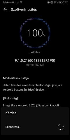

nebulo5
Érdekelne, hogy sikeres és értelmes volt vajon a frissítés? Én is ilyen telót használok még mindig, és még nincs szándékomban újabbra váltani.
