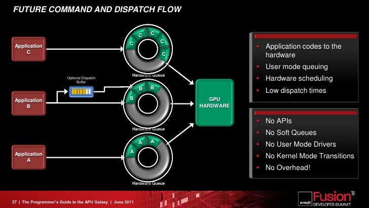

Úgy vélem, ez alapjaiban változhat meg a HSA elterjedésével és sw oldali támogatásával. Ott már hw szinten multi-thread orientált a dispach:
Bár nem tudom, hogy ez csak a compute feladatokra vonatkozik-e, vagy mindenre kiterjedő lesz.

Jó, de azt elfelejtik sokan h driverben sincs ez sok esetben normálisan beépítve. 1-2 éve az AMD kártyák pl. biztos nem futottak multi-thread-ben, mert lassabb volt mint 1 szálon.
