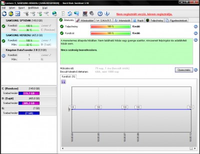

Badman 4ever
Tessék, a HD502HJ...
Azért a PATA-sat használom, mert nem kell nagyobb oda, ráadásul a lapomon csak PATA vezérlő van, nem biztos, hogy menne a rendszer a SATA-sról, mert a gyorsabb a 500-as egy PCI-os SATA vezérlővel fut, ami ráadásul ~90-100 MB/s-ben korlátozza a sebességét.

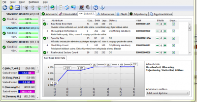

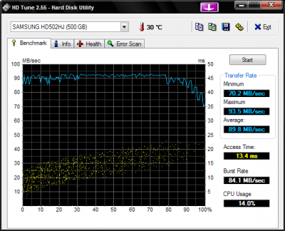

Nekem speciel a HD502HJ (F3 500GB) szarakodik. Ime:
A fent említett vinyón volt az op. rendszer korábban. De 9 gyenge szektor és 93%-os kondíció mellett meguntam, hogy random újraindul a gép, szétb@szva a vindózt. A HD sentinel rövid ill. részletes önteszt sem futott le rajta, elszállt 1,5 perc után hibaüzivel.
Formázás semmit nem csinált a vincsivel, jobb híján adtam neki egy File Shredder-t(ment vagy 4 órát). Gyenge szektor nuku, kondíció 100%. Örülhettem egy hónapig, majd a kondíció visszaesett 98-99% százalékra.(2 gyenge szektor mellett). Ja meg 4k ! fölött az olvasás közben nem javított hibák száma. pffA többivel nincs gondom.

Khm... lehet én látok rosszul valamit, de te a felső (160 GB-os) merevlemez adatait mutatod a mellékelt képen. Jól látom?
Egyébként annak mi az oka, hogy rendszernek PATA vinyót használsz? Nem lenne gyorsabb a mellette levő SATAII-essel? Azért kérdezem, mert a rendszervinyónk megegyezik, de most vennék SATA-sat, mert azt remélem, talán gyorsul tőle a gép (betöltögetés, másolás, etc.)

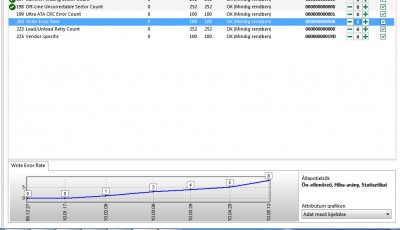

Nah nekem is ilyen SJ-s vinyóm van... Ti nem tapasztaltátok ezt a következő hibajelenséget? Write Error Rate folyamatos emelkedése.
Kérem szóljon akinél ilyen jelenség előfordult... Semmi létező infót nem találtam róla, Bad sector nincs rajta... Egy félmondat szerint, ahol nem fordul elő más kritikus hiba érték emelkedése akkor nincs szükség cserére...

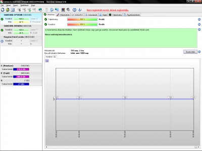

neked 196 napja megy ...

Rendszernek egy 500GB-os F1-et használok, egészen pontosan 313 napot és 6 órát ment eddigteljesen 100%-os.

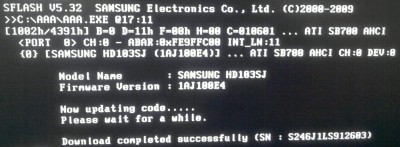

Na, én is érintett vagyok. Legalábbis van egy HD103SJ típusú merevlemezem, töltöm is lefele az új firmware-t. Már múltkorában csináltam ilyen frissítést az F1-es 500-as Samummal, nem volt gond akkor sem, adatvesztéstől csak nem kell tartani.
Mondjuk azt, hogy "a művelethez primary master meghajtóvá kell tenni", ezt pontosan hogyan kell érteni egy SATA-s meghajtónál? Nem szabad port replikátort használni vagy mi? -
