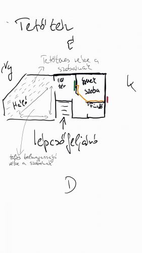

xxxjjjkkk
ő hát igazából 2 nagyszoba van
az egyik a nappali ahol mi alszunk, a másikba a gyerek alszik.piros a kültéri
zöld a vezetékelés
kék a beltéri
kék nyíl a levegő áramlása, remélemez eddig a legjobban bevállt ( a környezetben), földszint, úgyhogy csak a terasz jön szóba a kültérinek
redőnyözött, műanyag ablak
nyáron a max hőmérséklet 30 fok volt eddigfürdő wc konyha zárva, tehát durván marad a gardrobbal(csak szekrénysor, beépített) 49m2
dekan0v
xxxjjjkkk #34 üzenetére
Igazából pontosan nem tudok rá válaszolni. A lakás (2 szint) 85 mm alap 75 hasznos mm a tetőtér miatt. Fenti részen a tetőtér szépen levesz a légköbméterből ezért a légkondi gyorsan érezteti a hatását. A beltéri szerencsés elhelyezése miatt a levegő egyenesen lefelé is tud áramolni a lenti nagy egybe légtérbe, amit szinte teljesen le tudok sötétíteni így lent is és fent is tudja tartani a 25 fokot szinte alapjáraton.

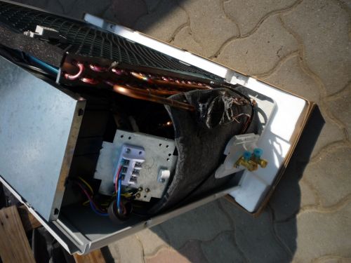

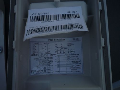

asha07lcc
Szervizanyag hozzá:
asha07lcc
Azért a fűtéshez ennél a gépnél annyit hozzá kell tenni, nem fog nagyot alkotni kinti -5C alatt ugyanis nincs benne EEV azaz Electronic Expansion Valve (agdagolószelep ami a hűtőközeget adagolja ls a panel vezérli) a panelon megvan a helye. kapillárcső ven benne ehelyett.Kültéri veni motor már dc inverteres Nidec Shibaura.
maga a gép török, de nem ott gyártják, hanem Kínában.
A képen jól látható dupla soros a 3,5 kw hőcserélője és EEV adagoló nincs illetve az opciós lehetőség megvan lásd rajz.
