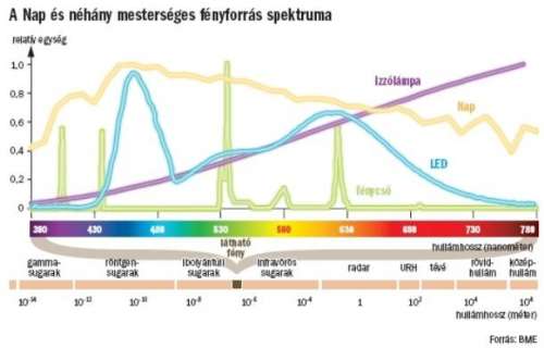

#26: lásd kapcsos zárójel mutatja, hogy melyik rész a látható tartomány az alsó teljes vonalból. én is pilláztam elsőre.

vodkaboy22 #13 üzenetére
Ezt a képet hogyan kell értelmezni?
Én azt látom itt, hogy mind a természetes napfény, mind a LED, mind az izzólámpa (bár ez kissebb mértékben) spektrumának egy nullánál nagyobb hányada a röntgen tartományban van, holott ez egyértelműen lehetetlen, mindenki meghalt volna már rákban
Gondolom én értelmezek itt valamit félre...
Ez a kép megdöbbentő, eddig nem láttam képet arról, hogy néz ki a spektrumuk. Nekem a sorrend: nap, izzó, led, fénycső.
Gyanítom, hogy még sokaknak.. -
a melegfehérnél ennél sokkal kisebb tüskék vannak ott, ahogy nézem. mindenesetre ha választani kell, akkor kompakt kuka, hagyományos meg bődületesen rossz hatásfokú. mi már elég régóta mindenhol smd / power leddel nyomjuk, még sose volt, hogy ne aludtunk volna el.
ettől függetlenül a megjegyzésed jogos, de nem látom annyira vészesnek a dolgot. ilyen egytüskés jellegű cuccot én se használnék, az tuti.

Igazad van a led-ek monokromatikus hatásfoka határozza meg, hogy a kisugárzott teljesítmény a névleges hullámhossztól mennyire tér el. De ez általában nem nagyobb mint 2-5%.
Egy tipikus melegfehér led világítás spectruma. ELég sok benne a kék ...
(Az RGB példa volt valóság sokkal több szín keverése természetesen és különféle gerjesztési búra vagy monolit réteg alkalmazása, de attól még sajna a kék nagyon is ott van elvégre a fő sugárzó félvezető ezen a hullámhosszon a SiC) -

@vodkaboy22: erről az egyetlen hullámhosszról tudsz mutatni egy spektrumot? csak mert ez 10 éve volt így. a mostani melegfehér ledek közelebb vannak a napfény természetes eloszlásához, mint akár a hagyományos halogén, a kompakt fénycsőről ne is beszéljünk.
