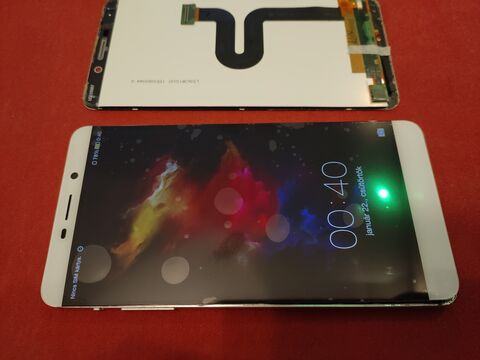

Dr. Romano
Közben kapott a teló egy új ruhát, kellett már egy ilyen hogy ne törjön be mégegyszer a kijelző

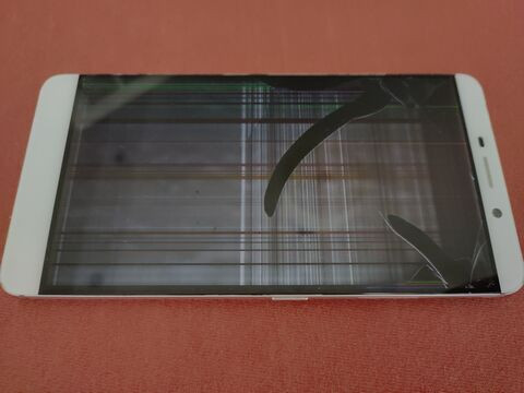

tupacamaru
Dr. Romano #733 üzenetére
Ezt rendeltem meg, majd meglátom hogy jó lesz-e.
Dr. Romano
tupacamaru #732 üzenetére
Jáj de széép
Az enyémnek csak a "külső" üvege repedt szét de a tiédnél a panel is kampó. Melyiket/honnan rendelted?

Dr. Romano
tupacamaru #717 üzenetére
Eltávolítani nem volt nehéz mert különösebben nem kellett finomkodjak a repedt kijelző miatt.
Jó kijelző esetén azért nagyon óvatosan főleg ha tappanccsal kezdesz neki.
Hajszárítóval jól melegítsd fel, tapival nagyon óvatosan emeld meg hogy aztán műanyag szétszedő toolal vagy gitár pickel beférj a keletkező résbe aztán lassan húzd végig elvágva a ragasztót.Akkut mondjuk az enyében is kéne cserélni, de a legközelebbi leszedés jóval egyszerűbb lesz mert kevesebb ragasztót használtam mint gyári. A kijelző szépen bepasszol a készülékházba akár ragasztó nélkül is ott maradna.
Az új kijelző minősége/színe teljesen megegyezik a gyárival. Úgyhogy az eladó ahonnan rendeltem azt ajánlom (link fent).
Ne félj tőle, melegítésre enged a ragasztó. Bátran kell használni a hajszárítót és a műanyag eszközt.

tupacamaru
Dr. Romano #705 üzenetére
Mennyire volt nehéz eltávolítani a régi kijelzőt, és milyen minőségű az új? Nekem x900 van, és akut kéne cserélni benne, mert a kapacitása 3400mWh-ról visszaesett 2500mAh-ra. Három éves a telefon, de még semmi baja nincs, nem akarom hogy csak így itt álljon. Az itten mobil szerviz nem vállalta, mert féltek hogy el fog törni a kijelző. Így megpróbálom majd én szétszedni. Ha én széttöröm akkor majd rendelek bele újat én is.
