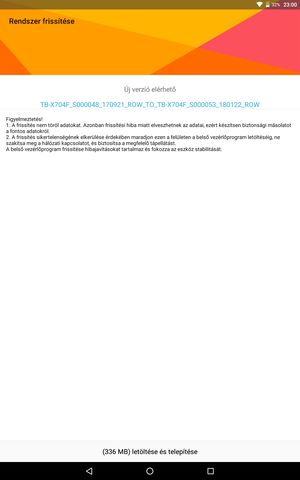

Azt mondják blokkolta a Lenovo ezt a frissítést, már nem elérhető, lol...

Szia. Nekem is megjött ez a frissítés a szintén tab4 8 plus-ra. Letöltöttem, feltelepítettem, újraindult a rendszer, de nem jut túl a Lenovo feliraton. Recovery módban csináltam egy Factory reset-et, de azután sem indul el, csak a Lenovo felirat jelenik meg.
Tudtok valami megoldást, vagy küldhetem szervízbe?

El sem hiszem, megjött a Tab 4 8 Plus-omra az Oreo 8.1 frissítés OTA-n.
8704F S001011 181108 ROW -
