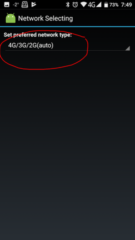

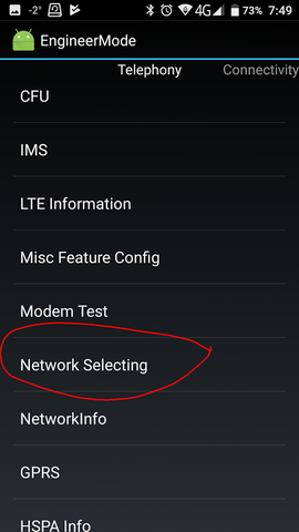

BlueAthlon
bloggiold #39 üzenetére
És Neked lett igazad..
Megnéztem MTK Engineering tool-lal, láttam hogy SIM1-re aktív a B20 LTE ( Bandmode -> SIM1->LTE->20 (aktív ). Telenor SIM volt az elsődlegesben, természetesen valami gagyi pannon GPRS APN beállítással, még az őskorból. Javítottam a mellékelt linked alapján, és voila egyből megjelent a 4G...
Saját OP3-asomról már ismerem az APN beállítási hibákat ( vodafone SIM ) és az ezekből adódó félreműködések egy részét is.... ott elérhető volt a 4G hálózat, csupán az internet nem akart rendesen működni ( webböngészés ugyan ment, de semmi chatprogram nem tudott egy nyamvadt bájtot sem átpasszírozni a hálózaton, amíg a beállítások nem voltak megfelelők )
Jó pap is holtáig tanul + All well that ends well

viktorhu
BlueAthlon #38 üzenetére
Kipróbáltad már, hogy netre felmegy-e wifi nélkül? Szerintem nincs beállítva az APN, olyankor alapból csak 3G-re csatlakozik, mert azon tud telefonálni.
bloggiold
Az APN beállítások nem jók. Vodafone esetében szinte mindig vitamax.internet.vodafone.net az alapértelmezett az internet.vodafone.net helyett. Hozzáférési pontok nevei alatt állítsd be a szolgáltatódnak megfelelő APN-t.
voLTE meg kapcsold ki, hibát okoz
Telenor: [link] -
BlueAthlon
Szia !
- A saját O+ 3-amban lévő két voda kártyával és telenor és blue mobile sim-ekkel sem megy - még - az LTE.Mindegyikkel max 3G módban megy fel a hálózatra az Alpha-ban, SIM slottól függetlenül..Gondolom említenem sem kell, hogy ezek mindegyike megy 4G-ben az említett O+ készülékben..
- A preferált hálózati típus 4G-re van téve, és az voLTE is be van kapcsolva.
- A Médiatechnika engineer toolt még nem próbáltam, de adok neki egy esélyt...
Üdv,
Tibi -

Pár dolog eszembe jutott, bár ha jól értem két kártyával is próbáltad, úgyhogy az első azért inog... Másik telefonban ugyanakkor működik?
- a kártya régi és ezért csak 3G-re lép fel.
- APN beállítás probléma. MIlyen szolgáltatód van?
- Preferált hálózattipus 3G-n van
- MTK Engineer-ben ellenőrizheted a nincs e valami elállítva, esetleg próbálkozhatsz az LTE only móddal.OberMotz: nem hiszem, hogy túl nagy támogatás lesz tok terén. Kevés számú, rétegtelefon lesz. Az új Maze Alpha X pl. már követi a trendet, 18:9 hosszúkásabb és kisebb az alsó káva. De nekem azok valamiért pont nem jönnek be...
