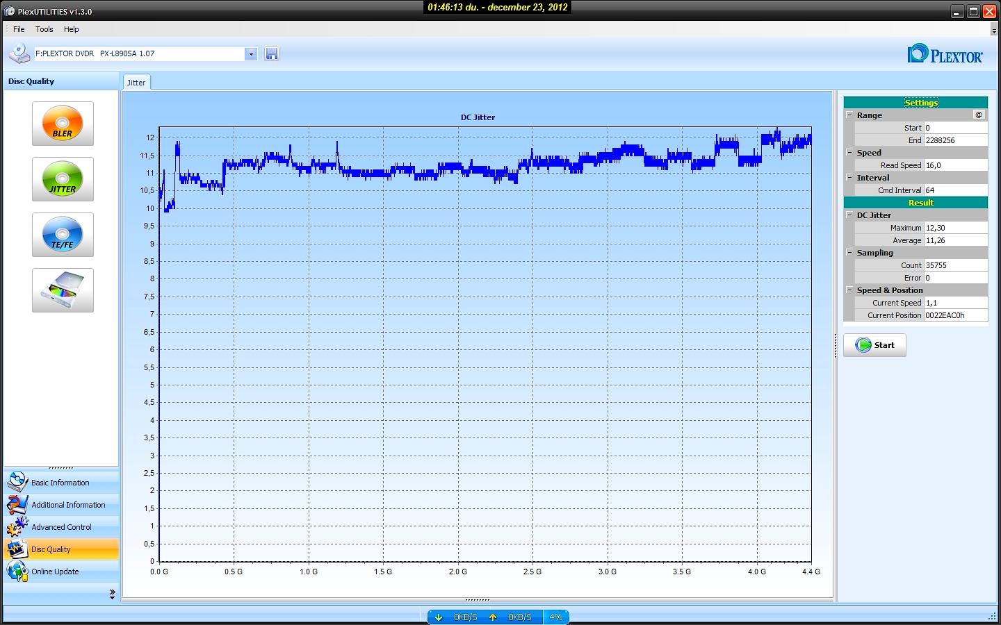

Kb. 25 perc egy DC Jitter (korrekt) vizsgálat a Plextor programjával, DVD esetén. Fenntartással kezeljük a csodákat. Nagyon ritkák.Nagyítható képek.

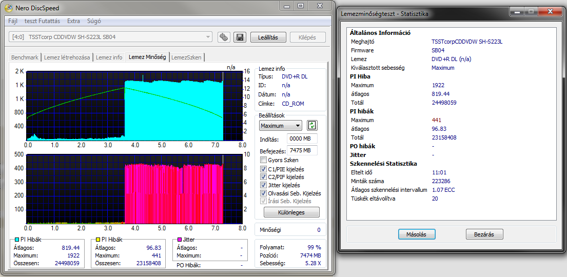

223L az utóbbi évek legjobban sikerült samu írója! szépen ír, nem válogatós a lemezekkel, halkan olvas (ideális dvd filmekhez) és nagyon jó benne a hibajavító és ami a legjobb benne, hogy MTK chipes (ezért tudsz tesztelni vele) Nekem is van ilyen író. Persze minden DVD-hez a megfelelő sebességet kell választani Imgburn-ben.
Egyébként lehet neroval is némi buhera után tesztelni.
Viszont a Kprobe2 progival mindenféle buherálás nélkül magadnak letudod ellenőrizni az írt lemezeket. Teszteléshez 8x sebességet állíts be a progiban.
A samsung egy dolgot nem tud Jittert mérni. Ez a filmkhez fontos elsősorban max. 12% adatokhoz 16% de a legjibb teszt maga az asztali lejátszó adja. Akadozva vagy sehogy sem játsza le a lemezt ha magas a jitter.
Ezeket kell nézned:PI Max 280-ig elfogadható. Az a kiváló, ha PI max 10-15, vagy minél kevesebb.
PIF Max 4-ig elfogadott. Itt ha az össz hiba érték 1000PIF alatt van, azt minősítik kiválónak.Ezen belül ne legyenek egybefüggő PIF csomók a tesztben. Az ami van, az szétszórtan legyen.

Szerintem az Optiarc AD-7261S író nem tesztképes, tehát az összes grafikon fals adatot tartalmaz. Ha nincs igazam, majd a nálam okosabbak kijavítanak.
