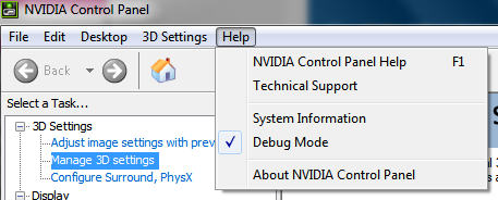

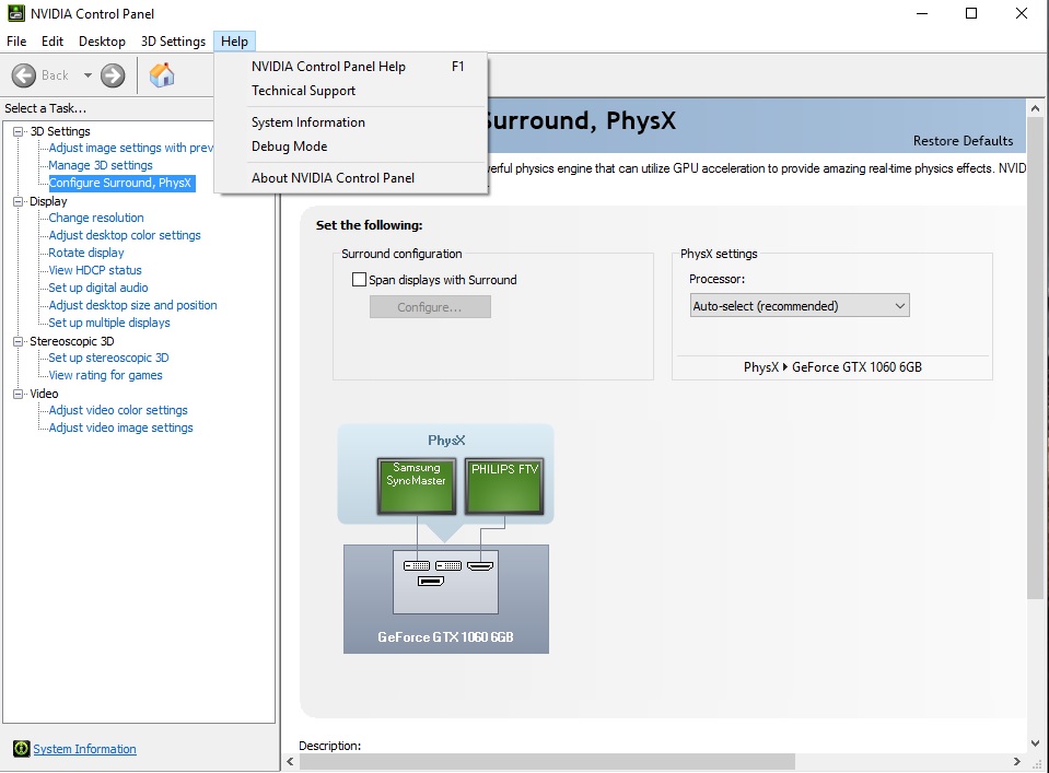

Kiszürkítés és van pipa = normál állapot minden referencia órajeles kártyán és igen azt jelenti, hogy a referencia órajelek aktívak (gyárilag) és nem változtathatod meg, de ilyenkor a driver nem nyúl az órajelekhez, mert nincs miért.
Kiszürkítés és nincs pipa = ilyen opció nincs a driverben, mert csak akkor kellene elérhetetlennek lennie a funkciónak, ha referencia órajeles kártyád van, amin már gyárilag eleve aktív a referencia órajel, amit a pipa jelez.
Itt annyi történt, hogy vmiért a driver nem érzékelte a kártyákon az OC-t,
ezért nem tette elérhetővé a Debug Mode-ot.A driver csak ebben az esetben erőltet referencia órajeleket:
Ha itt nem lehet kivenni a pipát, akkor van (egy nem komoly) probléma.
Nem nagyon találtam itt olyan emberkét akinek ez miatt alapra visszaállt volna egy gyárilag OC kártya. 1060 topikban sem igen.
Loha amit belinkelt fórum, ott is éppen erről írnak, hogy csak a funkció, maga a menü volt bugus, de az órajelekhez nem nyúlt.A hozfix is a felületen állított csak. -

A checkbox szokásos értelmezése szerint nem. A kiszürkítés nem azt jelenti, hogy az adott beállítás nem elérhető, hanem csak azt, hogy a felhasználó nem változtathatja meg. Kiszürkítés és van pipa = az opció aktív de nem változtathatod meg. Kiszürkítés és nincs pipa = az opció inaktív és nem változtathatod meg.

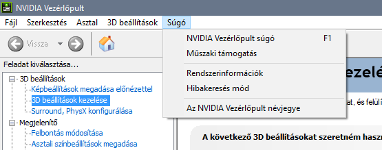

Az van, hogy a hír állításaival ellentétben
a Debug mód nem aktív a 378.49-es WHQL meghajtóban,
hanem szürke (hírben szereplő képen is látszik),
amit annyit tesz, hogy: nem elérhető.Az aktivált Debug mód így néz ki:
(Nem szürke és ki van pipálva)"Minecraft és más Java nyelvben írt játékok" sem fagynak a WHQL driverrel,
csak a Minecraft egy bizonyos modolt változata.Tehát ha nem olvastad volna el a hírt, problémád sem lenne...
Szerk.: rosszul gondolod...
lemusz
Köszi a megerősítést, én is így vontam le a konklúziót. Tehát hiába a pipa és a szürke szöveg a driverben, gond az nincs. Már csak a whql-el kellene letesztelni (de lusta vagyok rá
), valamiért úgy érzem azzal is ezt az eredményt kapnám és feleslegesen hozta rám a szívbajt ez a cikk. Írta is itt korábban valaki, hogy nem frissített a whql-re, mégis a régebbi driverében is ott van a cucc.

Most olvastam utána, hogy ezzel kb nem is kell foglalkozni (legalábbis akinek nem OCs a kártyája), mert csak annyit csinál hogy visszaállítja a gyári referencia órajelet a kártyára. Ha nekem alapból gyári órajelen megy a kártya akkor valszeg nem is lehet aktiválni rajta ezt a módot, így akár ott is lehet alapból a pipa, nem befolyásol a gyakorlatban semmit sem. Vagy tévedek?
EVGA oldalán találtam meg elsőnek FAQ oldalon hogy mi ez a debug mode
PeL
De amúgy mi ez a hibakeresési mód? Én feltettem ezt a drivert, 376.33-asról frissítettem de előtte is ott volt a pipa, meg most is ott van hogy felraktam a legújabbat (igen, bepipáltam a tiszta telepítést). Nem OC-s a kártyám, OC-zni sem szoktam, így nekem kb akkor mind1 hogy ott vagy nincs nem? Emiatt biztos nem fogom újratelepíteni a rendszerem.

Mondjum itt a topikban jelzettek alapján pont az ellenkezője áll fent, mint amit én feltételeztem, azaz látszólag aktív a debug mód hotfix nélkül, az órajelekkel mégsincs baj. Ámbár a 2 ember nem épp reprezentatív minta -

Nálam a WHQL driverrel sincs gond, igaz szürke és aktív a debug mode, de ez a tuningban nem jelentkezik.
GTX 1050Ti -

Nálam egyébként a hibás driverrel, bekapcsolt(nak tűnő) debug mode-dal is az OC értékek voltak. És a hotfix is simán felment és a debug mode is elmúlt szürke lenni és nincs bekapcsolva. (Gigabyte GTX 1060 Mini ITX OC 6G)
