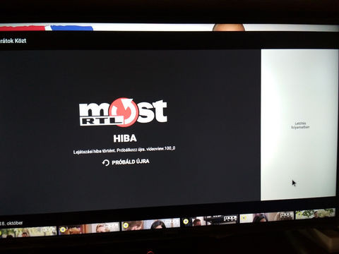

Az RTL Most alkalmazás megy valakinek? Ezt a hibakódot adja ki bármelyik videót is indítanám benne, miért nem megy vajon? Nem használtam eddig, tegnap kellett volna, mobilon működött.
