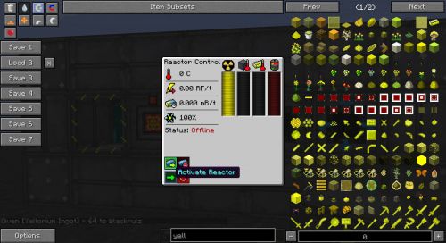

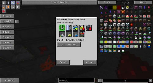

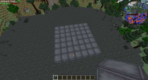

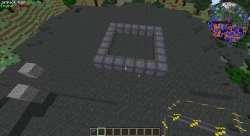

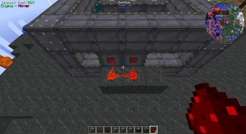

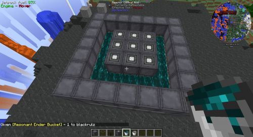

#17199

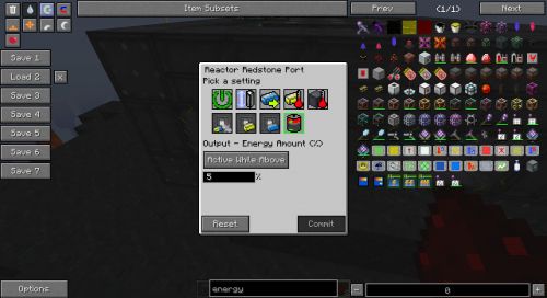

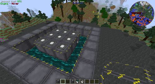

a legkisebb méret 3x3x3
ami mindenképp kell bele az egy reactor controller, legalább egy fuel rod, a fuel rod fölött egy controll rod, egy power tap amin az rf távozik, és legalább egy acces port amin a naftát teszed be és veszed ki az elhasznált fűtőelemeket.
a szerzeket élei mindig reactor casing-ből kell áljanak. a fuel rodokat teheted egymás fölé is oszlopba, de a legfelső minden esetben a controll rod kell legyen. akár a tetejére is lehet tenni a controllert vagy az aljára vagy az oldalába, teljesen mindegy, de az élére nem.
az oldalakhoz, tetejéhez, aljához használhatsz reactor glass-t az élek kivételével. mindegyik oldala teli kell legyen, tehát pl az alsó réteg amikor elkezded építeni nem tartalmazhat fuel rodot, ahogy a felső sem, csak controll rodot.
képekben egy példa reaktor

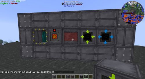

vagy üveges

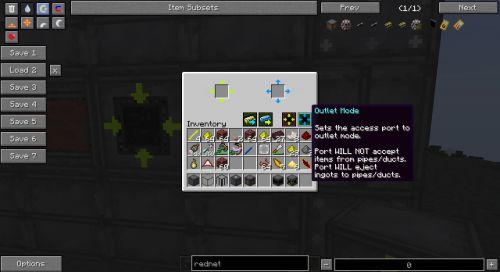

itt lehet állítani hogy ki vagy bemenet legyen
ez egy alap móka, a kiégett yelloriumból cyanite lesz, amit a reprocessorban blutoniummá tudsz alakítani, és azt vagy megint elégeted a reaktorban, vagy turbinát építesz belőle. a bigreactoros turbinák megint megérnek egy misét, azok gőzzel mennek, amit termelhetsz reaktorral is ha coolant portot teszel rá és folyamatosan tolod neki a vizet, azzal jelentősen több energiát állíthatsz elő, csak bonyolultabb kicsit és több a változó
a fogyasztás config függő, ahogy az energia termelése is. a packban amivel én játszogatok most ez a reaktor 3220 rf-et termel. nálad valószínűleg többet.
ha folyamatosan megy azért tud enni, nem vészesen de én szeretem leszabályozni. mivel neked nincs pl minefactory reloaded amiben lenne rednet, ezért marad a redstone port a reaktorhoz, így
az energy amount van kiválasztva az alsó sor végén, 5% a határ, tehát akkor ad rs jelet ha a fölé megy ezt teheted 50-re vagy akárhova. ha addig feltölt a reaktor belső tárolója akkor redstone jelet küld. egyből bele is vezettem egy másik porba, ami meg így van beállítva:
az első van beállítva, toggle on pulse alatta. ha rs jelet kap akkor kikapcsolja a reaktort. ezzel nem fog fölöslegesen menni a reaktor és zabálni a naftát ha tele van, csak akkor kapcsol be ha szükséges. sajnos a redstone porttal nem lehet olyan jól ezt megoldani mint computercrafttal vagy rednettel, de kezdésnek nem rossz. jah és a portokon mindig nyomj commit gombra ha beállítottad, mert addig nem menti el.
