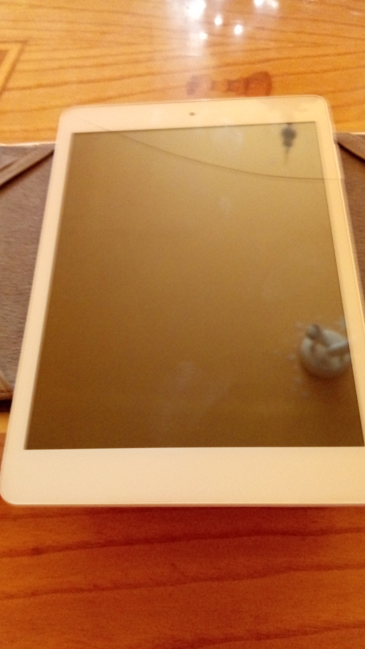

Genova1983 #11086 üzenetére
Ez úgy néz ki, mintha meghajlott volna.
Genova1983 #11084 üzenetére
Magától??

Üdv Mindenkinek! Két év használat után egyszer csak végig repedt az érintő üveg. Igazából működik így is, de azért esztétikailag kicsit zavar,ezért inkább kicserélném.Milyen típusra érdemes rákeresni a külföldi oldalakon, hogy megfelelő üveget rendeljek?
