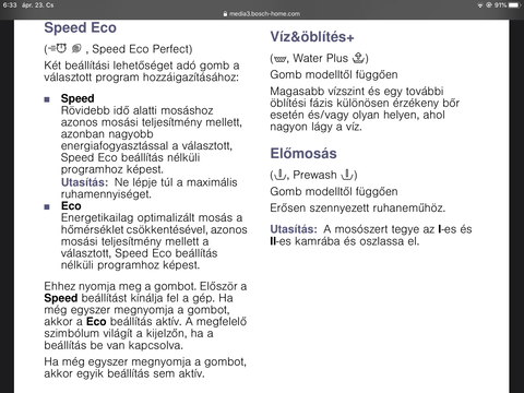

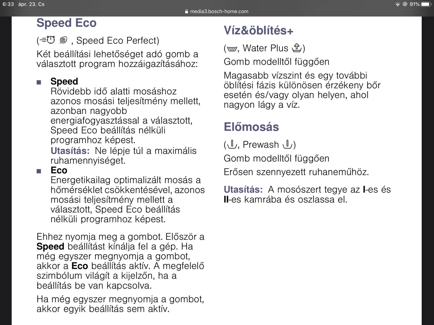

Igen, ez a Bosch is tudja.
A SpeedPerfect az("Amikor számít az idő, a SpeedPerfect opcióval rendelkező mosógépek akár 65%-kal csökkentik a mosási időt anélkül, hogy a végeredményt illetően kompromisszumot kellene kötni. A SpeedPerfect a legtöbb programmal kombinálva használható, bármennyi ruhával és bármilyen szövettípussal."). -

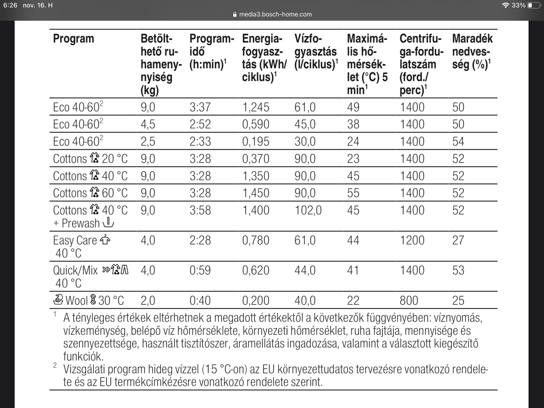

Szerintem nem teljesen van így.
Teljes töltetnél pamut programon 60 fok 2:35 ó:p, speed módban ez lemegy 1:10-re. Nem kell kivenni semmit, azonban oda van írva( meg a józan paraszti ész is ezt mondja), hogy mérsékelten szennyezett ruhánál alkalmazzuk.
Ha kevesebb töltetet kell mosni, arra ott a gyors/szupergyors program, ahol valóban töredékére csökken a mosási idő és jóval kisebb mennyiségű ruha az engedélyezett, illetve csak max. 40 fokos lehet a víz. -
