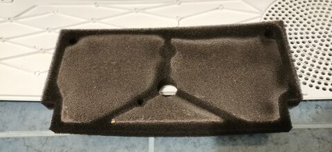

Nyár elején volt tisztítva a szivacsszűrő. Jól látszik mennyi por és labradorszőr jutott volna a hőcserélőbe fél év alatt.
Ugyanez a szűrő, csap alatt átmosás után.
És az éppen két éves szárítógépünk hőcserélő lamellái. Látszik, hogy már kezd porosodni. Majd nyáron csinálok rajta egy lamellamosást valami koszoldóval és erősebb vizsugárral. -

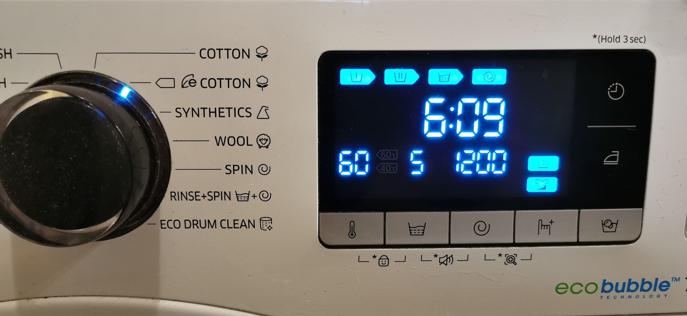

Konkrétan melyik típus az amiben alig van program? Nekünk is Samsung mosógépünk van, alsó közép kategóriás, de már azon a 15 perces mosástól a 6 órás mosásig mindenféle program van. Programok hossza (óra:perc)
3:18 pamut
2:57 ecopamut
2:23 műszálas
1:43 ágynemű
1:27 sötét ruhák
1:04 napi mosás
0:53 gyapjú
0:40 gyorsmosás 40 fokon
0:35 finom ruhák
0:20 gyorsmosás 20 fokon
0:15 gyorsmosás hideg vízben -
